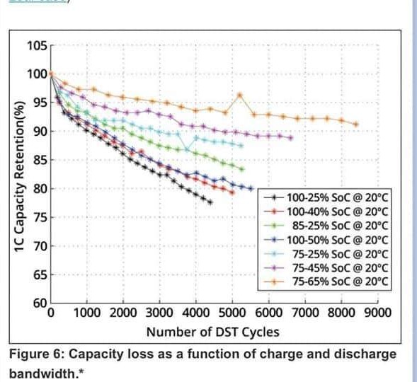

Και δω ένα διάγραμμα για την πτώση των μπαταριών με τους κύκλους φόρτισης:
Προφανώς, άμα παίζεις την μπαταρία 65%-75% είναι πρακτικά αθάνατη, αλλά αυτό δε γίνεται.
Το 85-25% ή 75-25% είναι εφικτό σενάριο.
Εγώ είμαι χονδρικά στους 90 κύκλους φόρτισης, που φλερτάρει κοντά στο 95% (ταιριάζει με τη δική μου μέτρηση). Όπως βλέπετε στην αρχή, υπάρχει μια απότομη πτώση, μετά καλμαρει.
Στους 2.000 κύκλους φόρτισης, αν είναι στο 90%, θα είναι τρομερή επιτυχία. Αλλά θα πρέπει όλες οι φορτίσεις να είναι 85-25%, δύσκολο..
Τότε το αυτοκίνητο θα έχει διανύσει 440.000χλμ..
Σε κάθε περίπτωση, ότι και να κάνεις, μεταξύ 85-90% θα είναι η αυτονομία της μπαταρίας στα 450.000χλμ.
Φακτς οφ λαιφ.

το 25-75% σε χρόνο είναι πρακτικά ίδιο με το 65-75% γιατί προφανώς οι 2000 κύκλοι του πρώτου θα γίνουν στον ίδιο χρόνο με τους 10000 κύκλους του δεύτερου , άρα δεν είναι απόλυτα σωστό αυτό που βλέπουμε.
σημαντικό θα ήταν να έχουμε διάγραμμα όπου αντί για κύκλους φόρτισης να βλέπουμε KWh φόρτισης.

Ένας κύκλος φόρτισης σημαίνει ολόκληρη τη χωρητικότητα της μπαταρίας.
Δηλαδή θες 10 φορτίσεις 65-75% για να συμπληρώσεις 1 κύκλο φόρτισης, ή 5 φορτίσεις 55-75% για 1 κύκλο φόρτισης.
Ασχέτως μεγέθους μπαταρίας και ασχέτως kWh.
Από τα σχεδιαγράμματα που ανέβασα, φαίνεται ότι το αυτοκίνητο πήρε 4.984 kWh.
Διαιρώντας το με 57 kWh (μέση τιμή χωρητικότητας της μπαταρίας στη χρήση) έχω ~90 κύκλους φόρτισης.(87,44)
