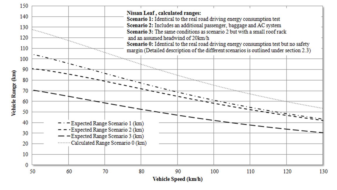

Στα 130 η κατανάλωση είναι 25Kw/100Km.
Με 100 KW μπαταρία θεωρητικά φτάνεις, πρακτικά θες και στάση.
Σε ποιο συγκεκριμένα αυτοκίνητο αναφέρεσαι; Και ποια είναι η εργοστασιακά αναφερόμενη αυτονομία του; Η κατανάλωση και αυτονομία δεν επηρεάζονται από την ταχύτητα, τις αεροδυναμικές αντιστάσεις, την εξωτερική θερμοκρασία, το πόσο φορτωμένο είναι κ.λ.π; Γιατί από ό,τι βλέπω η αυτονομία ενός τυπικού ηλεκτρικού, όπως ανακοινώνεται από την εταιρεία, είναι γύρω στα 360Km και φυσικά είναι μετρημένη με θεωρητική οδήγηση σε χαμηλές ταχύτητες, χωρις πολλά γκάζια και ανηφοριές!

Διπλάσια μέση ωριαία ταχύτητα συνεπάγεται μείωση της χιλιομετρικής αυτονομίας ενός ηλεκτρικού αυτοκινήτου στο μισό περίπου!
https://www.researchgate.net/public...ric_vehicles_in_Australia#fullTextFileContent
μιλάμε για ένα τυπικό αυτοκίνητο (άλλωστε με αυτή την προυπόθεση έκανα την ερώτηση) και όχι για εξαιρέσεις υπεραυτοκινητων! (αν και ο γενικός κανόνας ισχύει και για το Tesla φαντάζομαι: διπλάσια ταχύτητα, μισή απόσταση!)

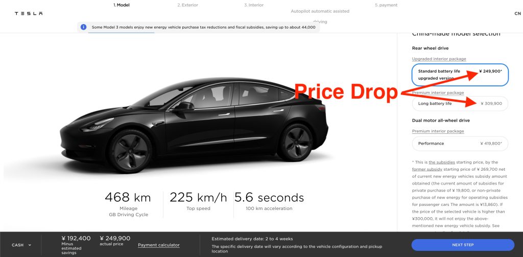

Ένα πολύ σημαντικό για εμάς νέο αναμένεται αύριο, 1 Οκτωβρίου από την Τέσλα, που θα αφορά μείωση τιμής των αυτοκινήτων!
Έγινε γνωστό πως το εργοστάσιο παραγωγής στην Κίνα, που θα τροφοδοτήσει Ευρώπη μέχρι να ολοκληρωθεί το εργοστάσιο στο Βερολίνο, προμηθεύεται πλέον μπαταρίες που δεν έχουν κοβάλτιο, το οποίο είναι το ακριβότερο συστατικό τους.
Οι μπαταρίες αυτές, γνωστές ως cobalt-free lithium iron phosphate (LFP) batteries, εκτιμάται ότι θα μειώσουν την τιμή του standard range Model 3 στα $36,719.34 USD, και το long range LFP battery Model 3 στα $45,531.99!

Γιεεεεε! Άντε και στα δικά μας, περιμένω ανάλογη εικόνα και στο ελληνικό site:
Ανακοινώθηκε επίσημα στο site της Τέσλα στην Κίνα μειωμένη τιμή για το μοντελ 3 και αυξημένη αυτονομία!

Αν δούμε μια αντίστοιχη μείωση τιμής κατά ~10% (όπως έγινε στην Κίνα) στο ελληνικό site:
Τότε η τιμή του standard range θα διαμορφωθεί περί τα 41,5 χιλιάρικα (και με την επιδότηση 36,5)
Και του long range περί τα 49.5 χιλιάρικα (με επιδότηση στα 44,5)
Σημαντική μείωση τιμής, που θα φέρει σε πολύ δύσκολη θέση το id4 και τον υπόλοιπο ανταγωνισμό, προς όφελός μας, οτιδήποτε κι αν επιλέξουμε! ;)
Μακάρι να δούμε ακόμα χαμηλότερες τιμές από αυτές που λέω, ώστε να πιεστεί ολόκληρος ο ανταγωνισμός για χαμηλότερη κοστολόγηση.
