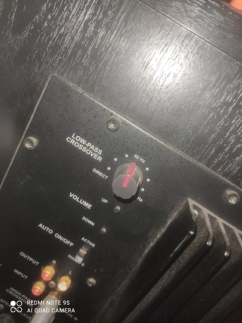

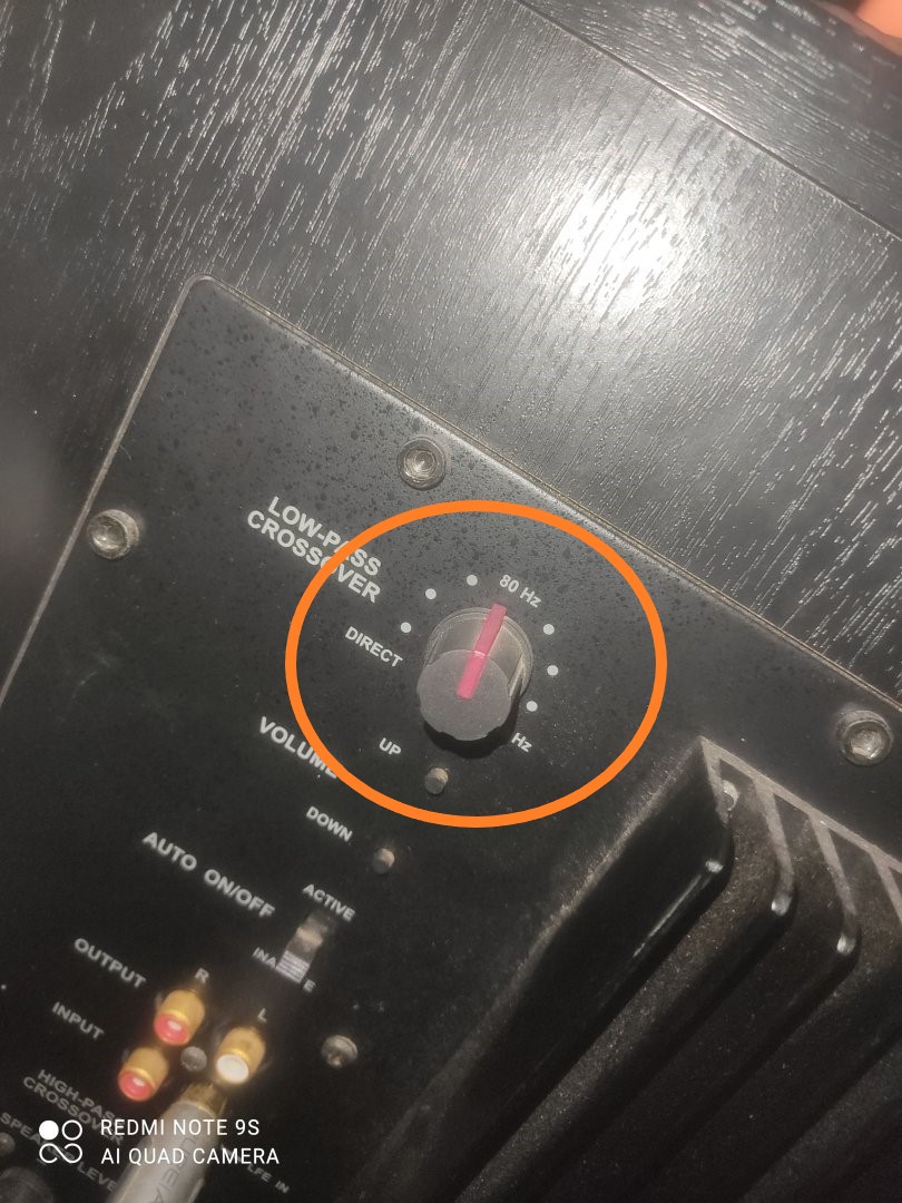

Είναι η συχνότητα πάνω από την οποία στέλνει στους δορυφόρους. Απορώ γιατί έχει μόνο δύο θέσεις, αλλά ακόμα κι έτσι είναι πολύ χρήσιμο.
93
64
Άρα να τα βάλω και τα 2 στο 80 ?

Αν τα 302 δεν είναι συνδεδεμένα στο sub δεν παίζει ρόλο που θα το βάλεις.
TGD
10.711
10.326
Αν κατάλαβα καλά, από τον πολυκάναλο ενισχυτή φεύγει ένα RCA καλώδιο που καταλήγει στο LFE IN του Velodyne. Την ρύθμιση του βαθυπερατού crossover για το sub θα την κάνει επίσης ο ενισχυτής home cinema. Λογικά το Audyssey θα τα κάνει όλα αυτόματα, οπότε το Velodyne θα το γυρίσεις στο DIRECT. Αν το crossover το ρυθμίσεις στο sub κι όχι στον ενισχυτή, τότε το 80 είναι καλό για αρχή, αλλά θα θέλει αρκετό ψάξιμο. Προσοχή στην ένταση, γιατί θα ρυθμίζεται και στο sub και στον ενισχυτή!

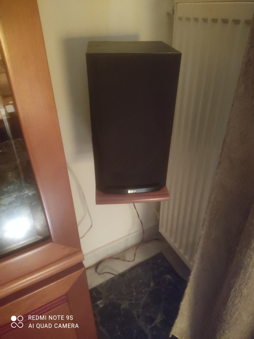

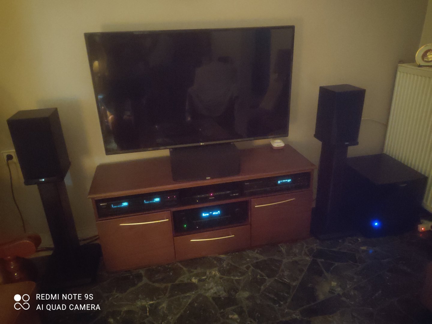

Kαλημερίζω και πάλι την παρέα. Το home cinema ολοκληρώθηκε και αφού αγοράσω τις βάσεις για τα μπροστινά θα ανεβάσω φωτογραφίες. (προς το παρόν τα ηχεία στηρίζονται σε τούβλα)

Το σαμπ τόσο κοντά στο καλοριφέρ; Μήπως στην άλλη πλευρά;

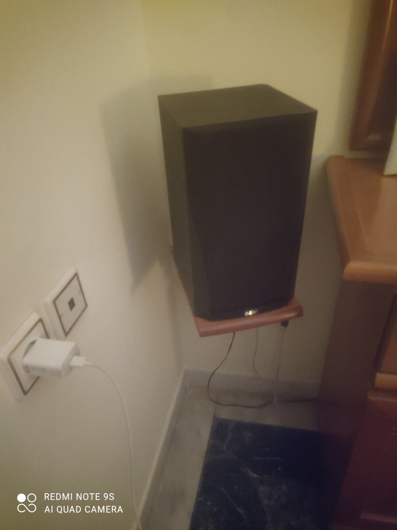

Απο την αλλη μερια ειναι πισω απο τον καναπε..υπαρχει καναπες που δεν φαινεται στην φωτογραφια. Προς το παρον εκει..ισως γινουν αλλαγες τον χειμωνα
Για βασεις πηρα τις edifier ..πραγματικα αριστουργημα οι βασεις με προοπτικες να παρει αλλο ηχειο στο μελλον. Οτιδηποτε αλλο στα ιδια λεφτα ηταν απαισιο, οσα ειδα (στα ματια μου),

Οπως υποσχεθηκα. Το 1ο μου χομ θιατερ. Ελπιζω να σας αρεσει
Το ταξίδι αξίζει ίσως και περισσότερο απο τον προορισμό. Να το χαρείς ! Να ξέρεις πάντως οτι το τετράγωνο μαύρο κουτί που έχεις κάτω δεξιά στη 3η φωτογραφία θα αποκτήσει ψυχολογικά απο τη μοναξιά 😁
Αμεσα πρέπει να του βρεις σύντροφιά !

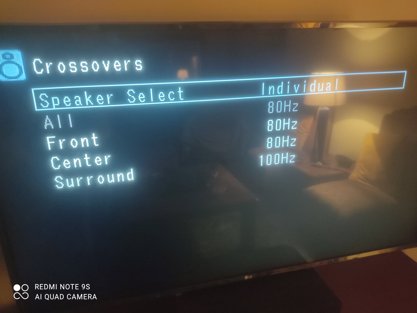

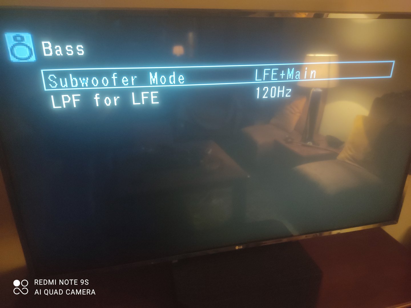

Σας ευχαριστώ όλους. Θέλω μια βοήθεια εδώ όμως γιατί παίζει ασχετοσύνη Τα ηχεία τα έβαλα small όπως όλοι μου είπαν. (Το audyssey το δοκίμασα και δεν μου έκανε προσωπικά) Τι βάζω σε όλα αυτά? Απόσταση ακρόασης 2,5 μέτρα και χώρος 20 τετραγωνικά αν βοηθάει αυτό

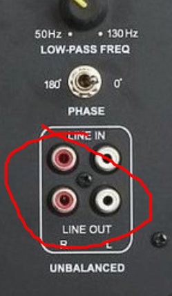

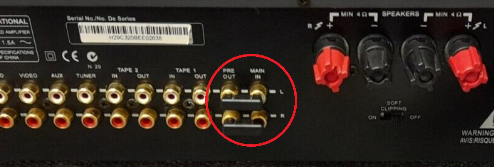

Καλησπέρα και πάλι με μια ερώτηση. Σε έναν δικάναλο (γιατί υπάρχει σαν πλάνο) μπορώ να βάλω subwoofer στο preout? Και τι γίνεται με αυτήν την γεφύρωση? Γιατί έχω δει και άλλα χωρίς γεφύρωση που λογικά εκεί μπορώ να το βάλω..εδώ όμως?
wnet
Nearfield
5.286
18.305
Εδώ είσαι άρχοντας!
Από το pre out πας στο sub
και από τις κροσαρισμένες εξόδους του sub για τους δορυφόρους
ξαναγυρίζεις στο main in.
Μιλάω για ενεργο sub με εξόδους για τα δορυφορίδια...
κάτι τέτοιο δηλαδή:
