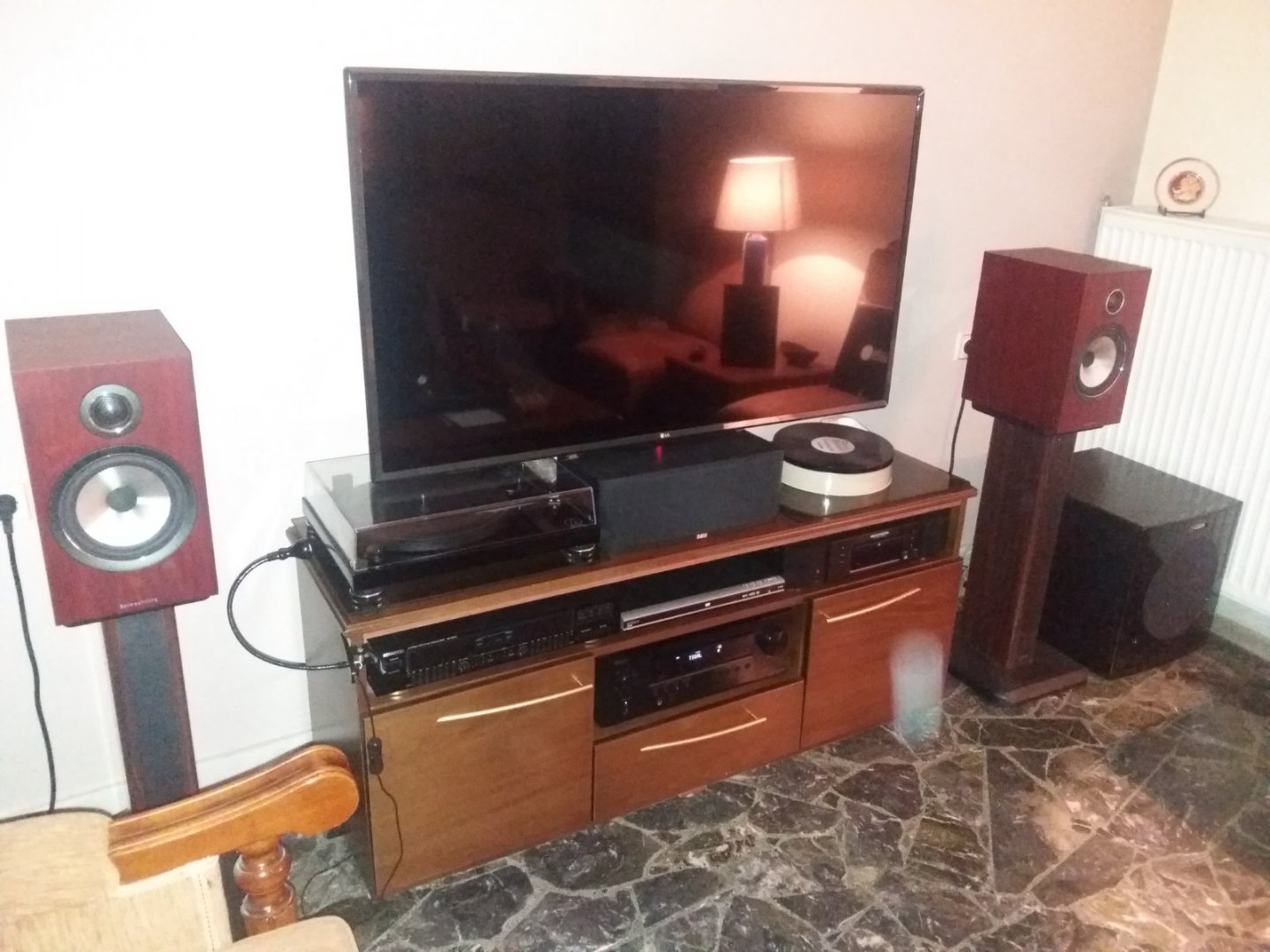

Καλησπεριζω το φορουμ και παλι. Εγιναν αναβαθμισεις στο διαστημα που μας περασε και επιτελους τα ηχεια ηρθαν!!!!
Πιστευετε θα αξιζε να βαλω το σαμπ αριστερα απο το δεξι ηχειο και να παω το δεξι τελειως δεξια και το αριστερο πιο αριστερα? Δηλαδη να μπει αναμεσα το σαμπ?? Τι λετε??

Καλημέρα σου,
Μη παιδεύεσαι αν θα είναι καλύτερα η όχι, να αλλάξεις και θέση στα ηχεία και αν δε σου αρέσει το αποτέλεσμα, για αυτό
........... πάρε ένα δεύτερο. ;)
Με τα subwoofer οι εξ αποστασεως συμβουλες λενε οτι το πρωτο παει στη γωνια. Ομως καθε δωματιο ειναι διαφορετικο και η σωστη θεση βρισκεται μονο κατοπιν εντατικων και επιπονων δοκιμων. Με απλα λογια, κανεις δεν ειναι σε θεση να σου πει αν καποια συγκεκριμενη μετατοπιση του subwoofer θα εχει συγκεκριμενο καλυτερο αποτελεσμα. Αυτο μπορεις να το δεις μονο μονος σου με δοκιμες.
Η πιο ευκολη λυση για λιγοτερα προβληματα ειναι αρχικα η τοποθετηση δευτερου subwoofer.
To δευτερο subwoofer θα βοηθησει στην εξομαλυνση των room modes και θα μειωσει και την παραμορφωση σε υψηλες σταθμες (αφου πλεον για την ιδια σταθμη θα χρειαζεται το 1/4 της ισχυος).
Το δευτερο subwoofer ΔΕΝ ειναι απαραιτητο να ειναι ιδιο με το πρωτο. Καλο ειναι ομως να κατεβαινει το ιδιο χαμηλα με το πρωτο.
