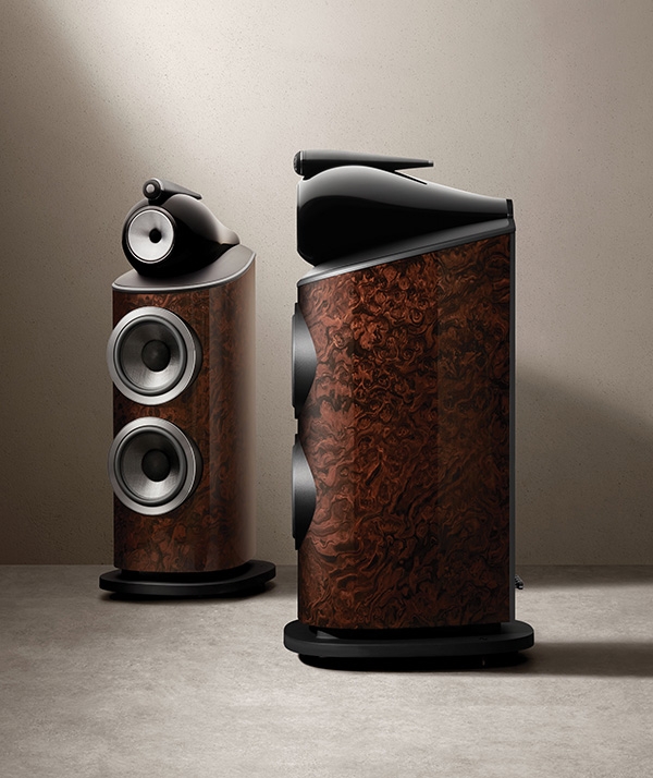

Δεν γίνεται να μην πιάσουμε και ΄΄συνήθεις υπόπτους΄΄, όπως το B&W 801 D4 Signature...
Ανισορροπία μετά υπογραφής.

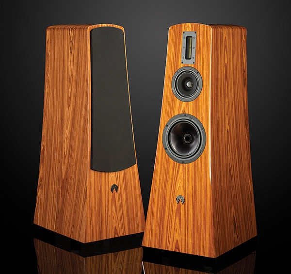

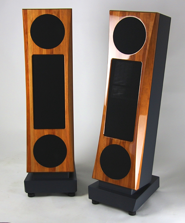

Κανονικά θα έπρεπε να λαμβάνω επίδομα ανθυγιεινής ενασχόλησης με αυτές τις αναζητήσεις προς τέρψη του αναγνωστικού κοινού... Λοιπόν, γραμμές μεταφοράς δεν θέλανε κάποια καλόπαιδα;;
Alta Audio Adam loudspeaker
Get ready...
Ας πάρουμε στα μούτρα τους συντονισμούς των και στις μεσαίες οκτάβες να τα κάνουμε όλα...κορνίζα
Fig.5 Alta Audio Adam, lateral response family at 50", normalized to response on tweeter axis, from back to front: differences in response 90–5° off axis, reference response, differences in response 5–90° off axis.

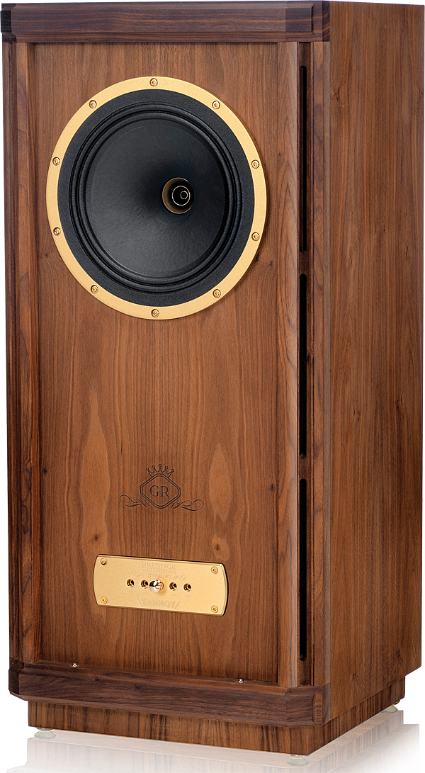

Μπορεί να μην το ξέρει ακόμα, αλλά ο λαός θέλει και ολίγη από... Tannoy.
Tannoy Stirling Prestige Gold Reference loudspeaker
922tan.1
922TanStirlfig4
Ομοαξονική αρχιτεκτονική δεν μου θέλατε;;;
922TanStirlfig5
Fig.5 Tannoy Stirling GR-OW, lateral response family at 50", normalized to response on tweeter axis, from back to front: differences in response 90–5° off axis, reference response, differences in response 5–90° off axis.
Ιδού και οι επιπτώσεις από μια μπαουλοκαμπίνα:

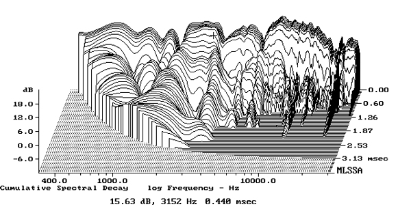

Fig.8 Tannoy Stirling Prestige Gold Reference, cumulative spectral-decay plot on tweeter axis at 50" (0.15ms risetime).
922TanStirlfig7
Fig.7 Tannoy Stirling Prestige Gold Reference, step response on tweeter axis at 50" (5ms time window, 30kHz bandwidth).

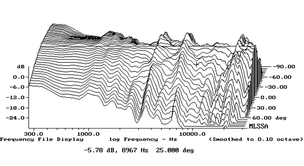

Στην ανηχοϊκή απόκριση σημαντική εκτροπή off-axis στον κατακόρυφο άξονα ίσως να ήταν προτιμότερη
522jan.JanV8fig05
Fig.5 JansZen Valentina P8 with controls set to JA's preferred settings, anechoic response on normal axis at 50", averaged across 30° horizontal window and the response 3" below that axis (red), both corrected for microphone response, with the nearfield woofer response plotted below 300Hz.

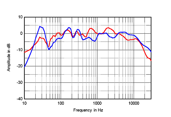

Αν όμως κάτι πονηρεύει, αυτό είναι η μετάφραση της ανηχοϊκής στο χώρο του JA

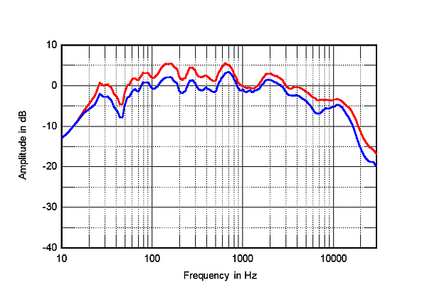

522jan.JanV8fig07
Fig.7 JansZen Valentina P8, spatially averaged, 1/6-octave response in JA's listening room with all controls set to the maximum (red) and minimum (blue).
Για να μην ξεχνιόμαστε ως προς τις σταθερές ΄αξίες΄΄, συγκρίνεται και με το B&W 804 D4 στη μπλε καμπύλη:
522jan.JanV8fig08
Fig.8 JansZen Valentina P8, spatially averaged, 1/6-octave response in JA's listening room with controls set to JA's preferred settings (red), and of the Bowers & Wilkins 804 D4 (blue).

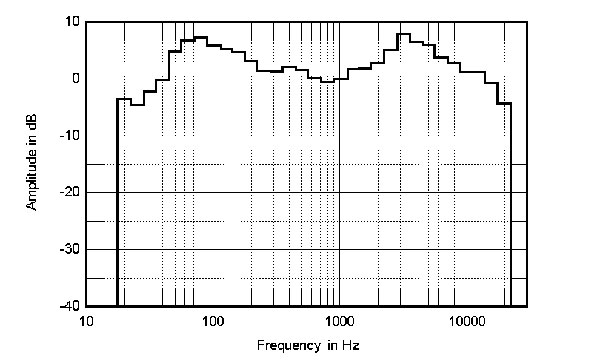

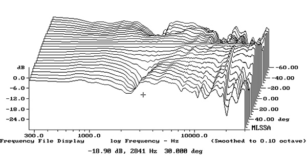

Το άσωτο στοιχείο είναι οπωσδήποτε οι off-axis στο οριζόντιο επίπεδο
522jan.JanV8fig06
Fig.6 JansZen Valentina P8, lateral response family at 50", normalized to response on normal axis, from back to front: differences in response 90–5° off axis, reference response, differences in response 5–90° off axis.
Αναπόληση στο παρελθόν, όταν οι συντάκτες του SF έλεγαν τα πράγματα όπως έδειχναν και τα μετρητικά δεδομένα
ΟΚ, αλλά να μην εκληφθεί σαν γενικευμένη κριτική όλων ανεξαιρέτως των TL, που με χρήση της σύγχρονης θεωρητικής ανάλυσης και εργαλείων, συμπεριφέρονται μια χαρά, γεγονός αξιοσημείωτο αν ληφθεί η εκ φύσεως "χτενωτή" ιδιοσυγκρασία τους πριν την κατάλληλη φροντίδα.
Αλλωστε, το σχήμα των συγκεκριμένων - που δεν τα γνωρίζω όμως - παραπέμπει σε διπλωμένη Voigt, και όχι στην όλο και μειούμενη διατομή μιάς "σωστής" TL .
Ευχαριστώ για την δικαίωση! Πάντα απορούσα για την φήμη (και βέβαια την τιμολόγηση) όχι μόνον αυτών, αλλά και ολόκληρης της σειράς ανάλογης αισθητικής, όλες τις φορές που έτυχε να τα ακούσω.
