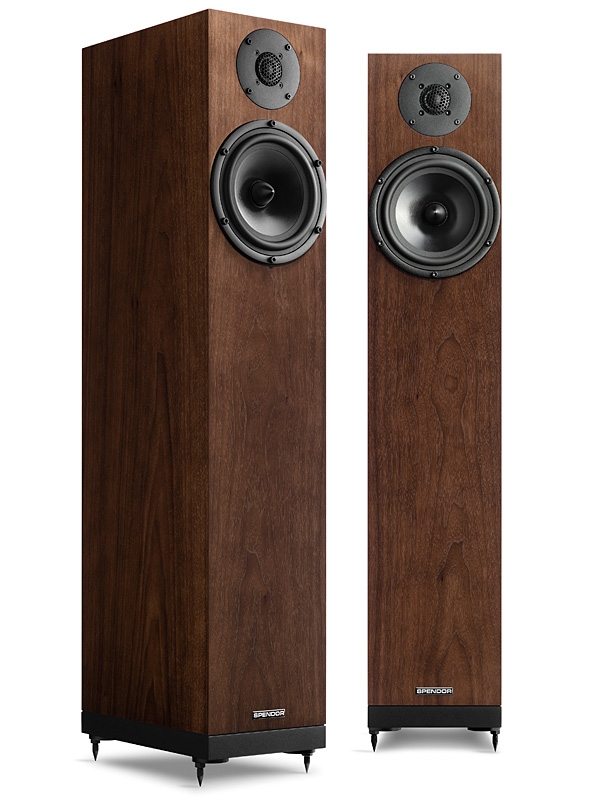

Να ένα ηχείο που θα ήθελα πολύ ν'αναρτηθεί στο ΄΄καλό μέρος΄΄ ...
Spendor A7

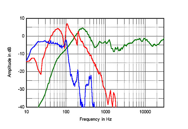

... αλλά πώς να γίνει με τους εικονιζόμενους συντονισμούς από το bass reflex, την κοιλότητα ενέργειας στις κατώτερες μεσαίες ...
Fig.3 Spendor A7, anechoic response on tweeter axis at 50", averaged across 30° horizontal window and corrected for microphone response, with the nearfield woofer (blue) and port (red) responses and their complex sum (black), respectively plotted below 300Hz, 1kHz, and 300Hz.

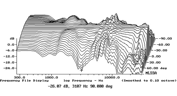

... και με την παρακάτω off-axis υποχώρηση στο οριζόντιο επίπεδο να παραπέμπει σε σχόλια περί... βραχνάδας.
Fig.4 Spendor A7, lateral response family at 50", normalized to response on tweeter axis, from back to front: differences in response 90–5° off axis, reference response, differences in response 5–90° off axis.

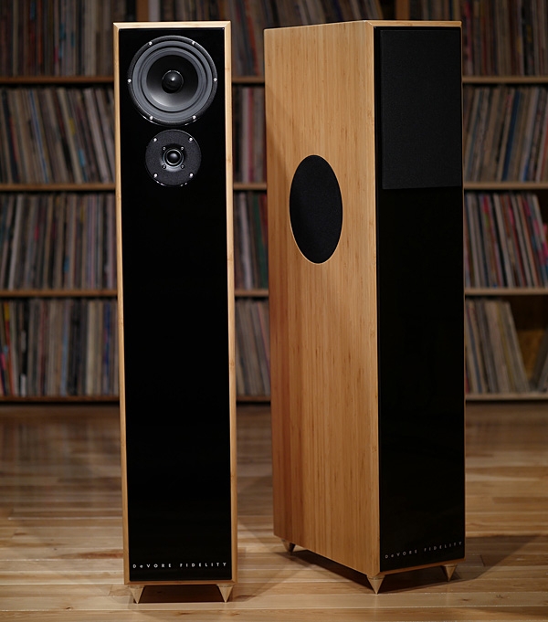

DeVore Fidelity Gibbon X loudspeaker

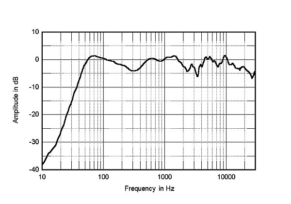

Με τέτοιες αποκρίσεις η τραγωδία του πολιτισμού από ενδεχόμενη παγκόσμια κρίση ίσως και να ήταν αναγκαία άμα σήμαινε ότι θα έπαυε η χρήση τέτοιων ηχείων...
Fig.3 DeVore Fidelity Gibbon X, anechoic response on tweeter axis at 50", averaged across 30° horizontal window and corrected for microphone response, with the nearfield midrange (green), woofers (blue), and ports (red) responses and their complex sum (black), respectively plotted below 450Hz, 500Hz, 550Hz, and 300Hz.
Fig.4 DeVore Fidelity Gibbon X, lateral response family at 50", normalized to response on tweeter axis, from back to front: differences in response 90–5° off axis, reference response, differences in response 5–90° off axis.

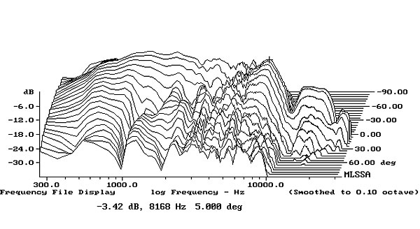

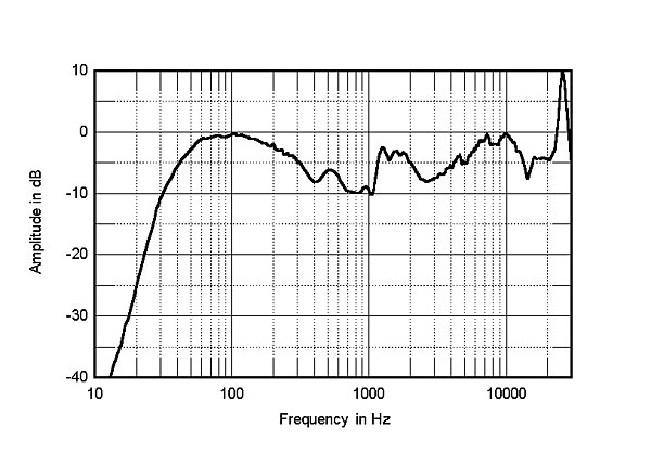

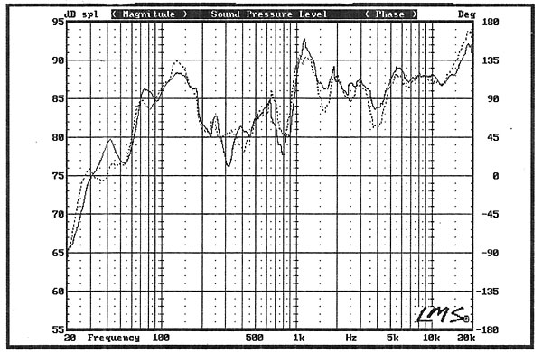

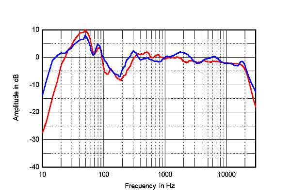

Εξίσου συλλεκτική και η ψευδοανηχοϊκή απόκριση με συντονισμούς από το reflex και κτενωτά φίλτρα από το κάλυμμα της μεμβράνης...
Fig.3 Museatex Hybrid 6, anechoic response on design axis at 45", averaged across 30° horizontal window and corrected for microphone response, with complex sum of nearfield midrange, woofer, and port responses plotted below 300Hz.

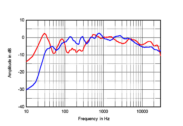

Επίσης χτυπητή η ανισορροπία ανάμεσα στα επιμέρους κανάλια κατά τις αντίστοιχες λήψεις nearfield...
Fig.4 Museatex Hybrid 6, left-channel in-room frequency response on-axis at 1m.
Fig.5 Museatex Hybrid 6, right-channel in-room frequency response on-axis at 1m.

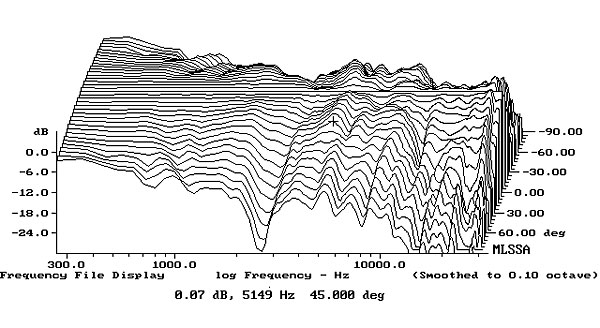

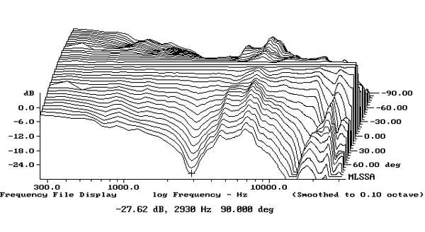

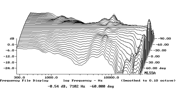

Σημείο τριβής οι οριζόντιες off-axis
Fig.4 Spendor D7, lateral response family at 50", normalized to response on tweeter axis, from back to front: differences in response 90–5° off axis, reference response, differences in response 5–90° off axis.

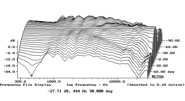

Μεταξύ μας τώρα, δεν θα το αναρτούσα στο παρόν νήμα με αυτό μονάχα το ελάττωμα...

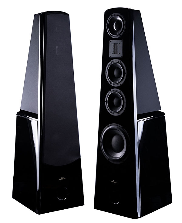

Στη συνέχεια, τι να περιμέναμε από μοντέλο ηχείου τιτλοφορούμενο... Hestia ;;;
Alta Audio Hestia Titanium loudspeaker
Fig.3 Alta Hestia Titanium, acoustic crossover on tweeter axis at 50", corrected for microphone response, with nearfield responses of midrange units (green), woofer (red), and port (blue), respectively plotted in the ratios of the square roots of their radiating areas below 350Hz, 420Hz, and 1600Hz.
Fig.4 Alta Hestia Titanium, anechoic response on tweeter axis at 50", averaged across 30° horizontal window and corrected for microphone response, with complex sum of nearfield midrange, woofer, and port responses plotted below 300Hz.
Δίπολα mid και βουτιά διασποράς στις κατώτερες μεσαίες από τις οριζόντιες off-axis μήπως αντισταθμιζόταν η τονική συμπεριφορά σε οικιακό δωμάτιο...Δηλαδή εδώ όποιος τα εγκαθιστούσε σε χώρο με ακουστική φροντίδα που θα έριχνε RT και στις μεσοϋψηλές θα καταδικαζόταν σε...ψάξιμο λεπτόηχων καλωδίων εν είδει ρινικών πλύσεων για την...ιγμορίτιδα
του setup.
Fig.5 Alta Hestia Titanium, lateral response family at 50", normalized to response on tweeter axis, from back to front: differences in response 90–5° off axis, reference response, differences in response 5–90° off axis.

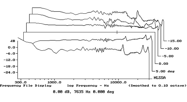

Στις δε κατακόρυφες... Hestia & katurata :roflmao:
Fig.6 Alta Hestia Titanium, vertical response family at 50", normalized to response on tweeter axis, from back to front: differences in response 15–5° above axis, reference response, differences in response 5–15° below axis.
Για όνομα, σε τέτοιους συγκερασμούς θεμελιωδών σφαλμάτων έγκειται η δράση όσων μερακλήδων εξομαλύνουν με το αυτί ακροαματικές αποδόσεις;;;

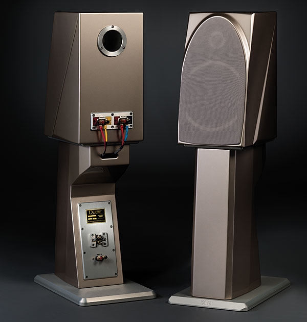

Δεν είναι τόσο τραγικό συγκρινόμενο με μοντέλα όπως το Wilson Duette 2 που ζητούσε 23 ολόκληρα χιλιάρικα...
Fig.4 Wilson Duette 2, anechoic response on tweeter axis at 50", averaged across 30° horizontal window and corrected for microphone response, with complex sum of nearfield responses plotted below 300Hz.
Fig.5 Wilson Duette 2, lateral response family at 50", normalized to response on tweeter axis, from back to front: differences in response 90–5° off axis, reference response, differences in response 5–90° off axis.
Fig.6 Wilson Duette 2, vertical response family at 50", normalized to response on tweeter axis, from back to front: differences in response 15–5° above axis, reference response, differences in response 5–10° below axis.

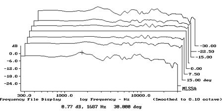

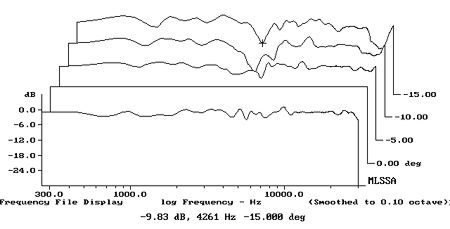

Auditorium 23 Hommage Cinema
Fig.2 Auditorium 23 Hommage Cinema, acoustic crossover at 50" on midrange axis, corrected for microphone response, with nearfield responses of upper woofer (green), lower woofer (blue), and midrange horn (black), plotted in the ratios of their radiating diameters.
Fig.3 Auditorium 23 Hommage Cinema, anechoic response on midrange axis at 50", averaged across 30° horizontal window and corrected for microphone response, with complex sum of nearfield woofer and midrange responses plotted below 400Hz.
Fig.4 Auditorium 23 Hommage Cinema, lateral response family at 50", from back to front: responses 90–5° off axis on plain side, response on midrange axis, responses 5–90° off axis on tweeter side.
Fig.5 Auditorium 23 Hommage Cinema, vertical response family at 50", from back to front: responses 15–5° above midrange axis, response on midrange axis, responses 5–10° below midrange axis.

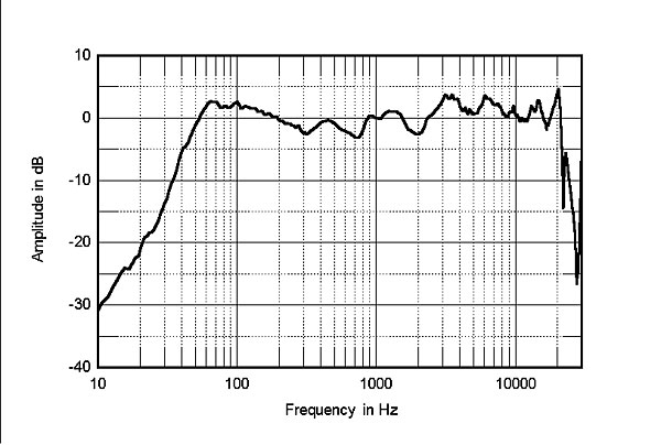

Η δε ανταπόκριση από το χώρο του μακαρίτη στις πρώτες οκτάβες συναγωνιζόταν τον...Michael Fremer.
Fig.6 Auditorium 23 Hommage Cinema, spatially averaged, 1/6-octave response in AD's listening room (red); and of Wilson Duette 2 (blue).

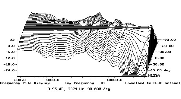

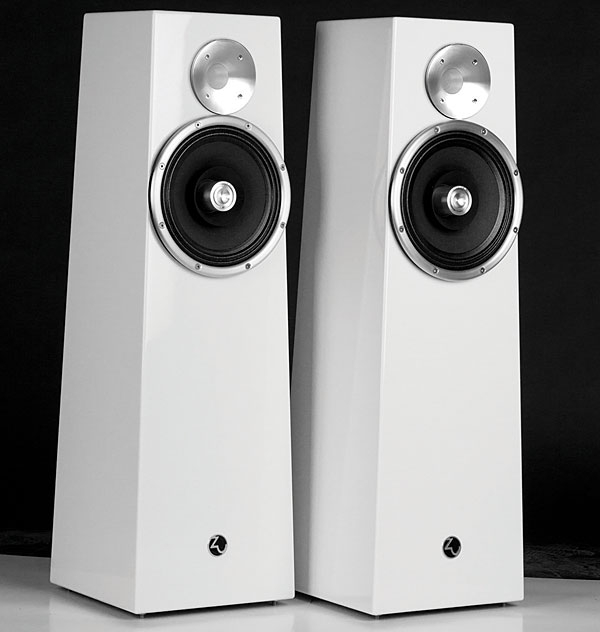

Σε πιο ιλαρά πεδία όπως η...λοιμώδης νόσος : Zu Audio Soul Supreme... Με αυτό το μοντέλο ο ακροατής θα χρειαστεί πολύ περισσότερο...sex προκειμένου ν'απέφευγε οποιαδήποτε επικοινωνία με τη μουσική... :roflmao:
Fig.3 Zu Audio Soul Supreme, anechoic response on tweeter axis at 50", averaged across 30° horizontal window and corrected for microphone response, with nearfield responses of woofer (blue), port (red), and their complex sum (black), respectively plotted below 300Hz, 700Hz, and 300Hz.
Fig.4 Zu Audio Soul Supreme, lateral response family at 50", normalized to response on tweeter axis, from back to front: differences in response 90–5° off axis, reference response, differences in response 5–90° off axis.
Fig.5 Zu Audio Soul Supreme, vertical response family at 50", normalized to response on tweeter axis, from back to front: differences in response 15–5° above axis, reference response, differences in response 5–10° below axis.

Βλέπω τις μετρήσεις στις 50" (=127cm) από το ηχείο κι αναρωτιέμαι αν είναι σωστό για ηχεία που είναι σχεδιαμένα να ακούγονται από μεγαλύτερες αποστάσεις. Πιθανώς τα προβλήματα στο crossover να εξομαλύνονται στα 2 ή 3 μέτρα.
18.110
60.251
Έχω θίξει ποιο στοιχείο κρίνεται ενοχλητικό ακόμα και για το best case scenario στην προηγούμενη σελίδα με τα Klipsch... A propos...

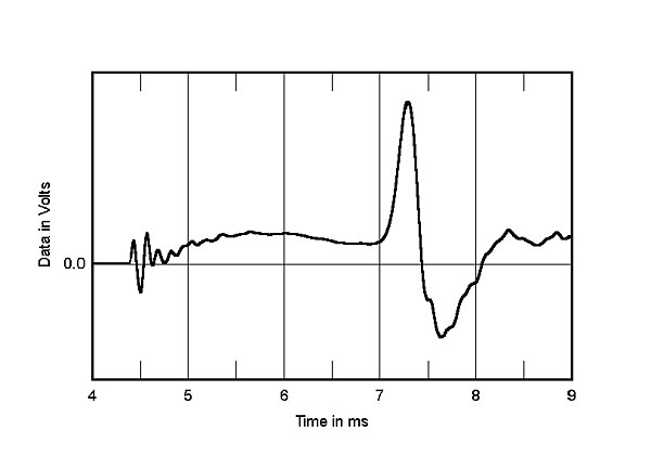

Παράλειψη από το Auditorium ...Το tweeter στη βηματική απόκριση προηγείται κατά 3 ολόκληρα msec του mid... Πάει το ΄΄ρεκόρ΄΄ των Klipsch...
Fig.7 Auditorium 23 Hommage Cinema, step response on midrange axis at 50" (5ms time window, 30kHz bandwidth).

Fig.3 Spendor D7, anechoic response on tweeter axis at 50", averaged across 30° horizontal window and corrected for microphone response, with nearfield responses of: mid/woofer (green), woofer (blue), port (red), with complex sum of nearfield responses, respectively plotted below 500Hz, 500Hz, 950Hz, 300Hz.

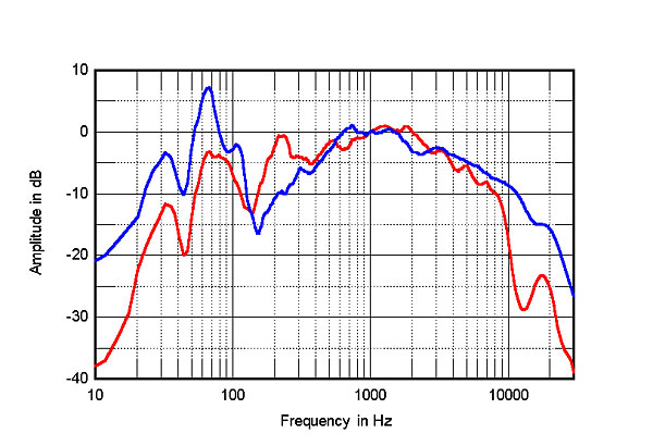

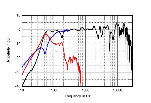

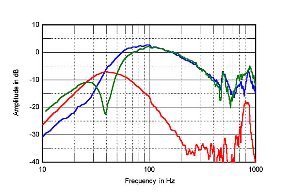

Θέλεις να μας σχολιάσεις λίγο την κόκκινη γραμμή, που υποθέτω είναι η απόκριση του Bass reflex;
18.110
60.251
Είναι η μονάδα των υψηλών η οποία προφανώς δια λόγους πιουρίστικης διαχείρισης στο σήμα δεν πρέπει να είναι κροσαρισμένη οπότε αφήνεται η απόκριση στην τύχη της... Ευχαριστώ που πρόσεξες άλλο ένα κουφό στοιχείο από το συγκεκριμένο ηχείο.

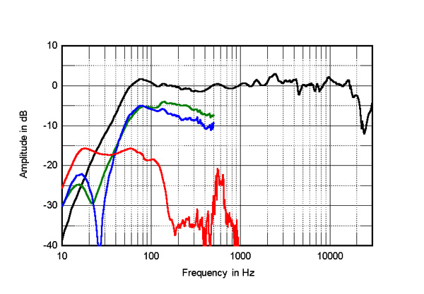

Metaphor 2 ...Άλλο ένα μοντέλο που δίνεται ΄΄κοψοχρονιά΄΄ σε ιστοτόπους πώλησης του εξωτερικού
Metaphor Model 2  Speakers 70% OFF! image 1
Metaphor Model 2  Speakers 70% OFF! image 2

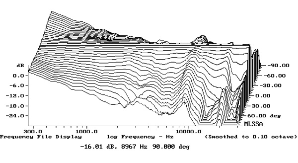

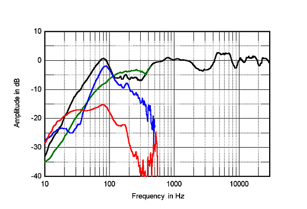

Εκ πρώτης όψεως η ψευδοανηχοϊκή εμφανίζει συνήθη ελαττώματα...
Fig.6 Metaphor 2, anechoic response on optimum axis at 50", averaged across 30° horizontal window and corrected for microphone response, with complex sum of nearfield midrange, woofer, and port responses plotted below 300Hz.
Οι οριζόντιες off-axis επίσης :
Fig.7 Metaphor 2, horizontal response family at 50", normalized to response on tweeter axis, from back to front: differences in response 90°–5° off-axis; reference response; differences in response 5°–90° off-axis.

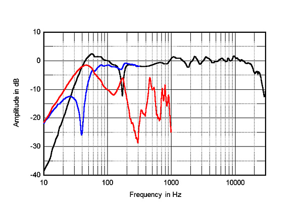

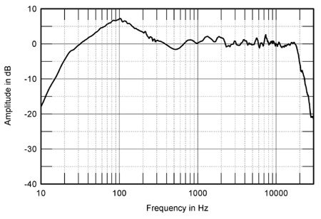

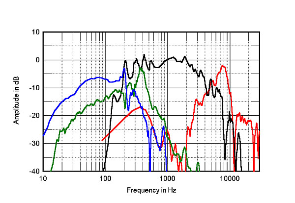

Πάμε τώρα στα εξωφρενικά... Τα επιμέρους woofer με το port των χαμηλών (κόκκινη καμπύλη) να συντονίζεται παρασιτικά στη ζώνη των μεσαίων:
Fig.2 Metaphor 2, nearfield responses of woofers and lower port, plotted below 1kHz, with complex sum of woofer and port responses (top at 80Hz).

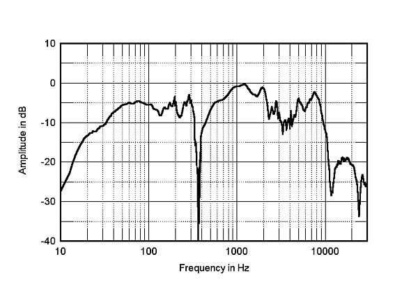

To mid διαθέτει δικό του port το οποίο συντονίζεται εκτός από τις μεσαίες και ... στα 70 Hz αλλά το πραγματικά εξωφρενικό στοιχείο είναι ότι η μονάδα μεσαίων... παίζει και στις πρώτες οκτάβες...Woofer & mid με κρίση ταυτότητας δηλαδή...
Fig.3 Metaphor 2, nearfield responses of midrange unit and upper port, plotted below 1kHz, with complex sum of midrange and upper-port responses (top at 80Hz).

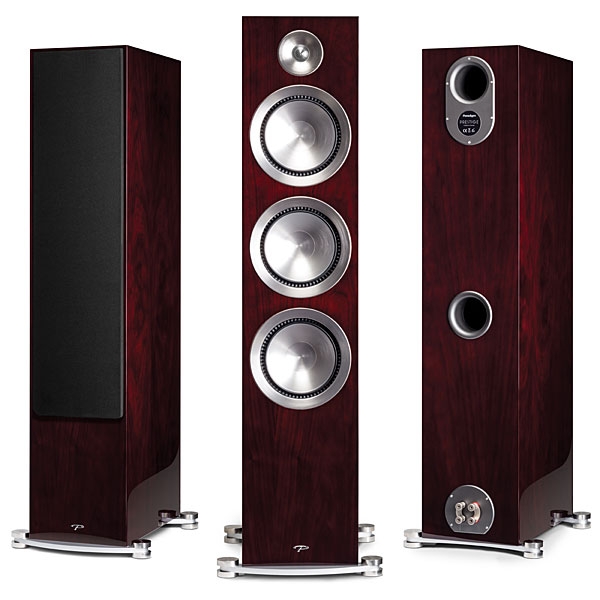

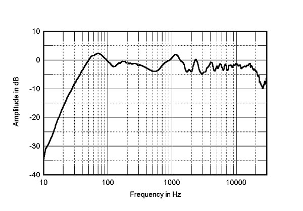

Εταιρείες όπως η καναδική Paradigm που διαθέτουν δικό τους ανηχοϊκό θάλαμο και σύγχρονα μετρητικά εργαλεία δεν έχουν δικαιολογία για μοντέλα όπως το Prestige 95F - δεν θέλω να υποθέσω τι μπορεί να σημαίνει αυτό το F...
Paradigm Prestige 95F loudspeaker
Fig.4 Paradigm Prestige 95F, sample 'H04, anechoic response on tweeter axis at 50", averaged across 30° horizontal window and corrected for microphone response, with complex sum of nearfield woofer and port responses plotted below 300Hz.
