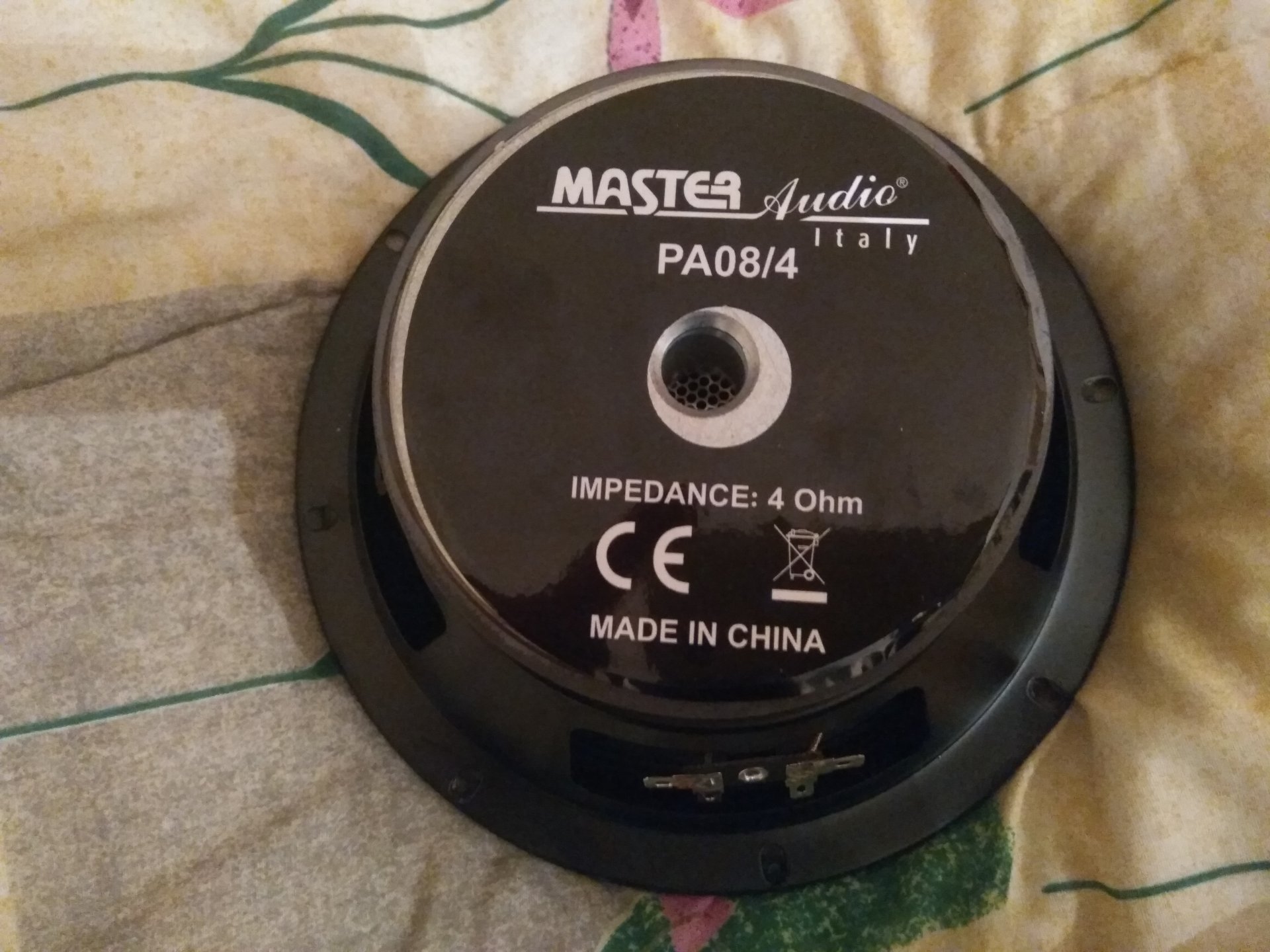

Έχω έναν ενισχυτη Denon avr 1600,που παιζει από 8 έως 16 ohm,ομως έχω ηχεία master audio pa 240 watt 120 rms 4ohm,
Αυτή τη στηγμη αυτά έχω,πως να μεγαλώσω την ωμική αντίσταση για να δεί 8ohm χωρίς να βάλω άλλα ηχεια.

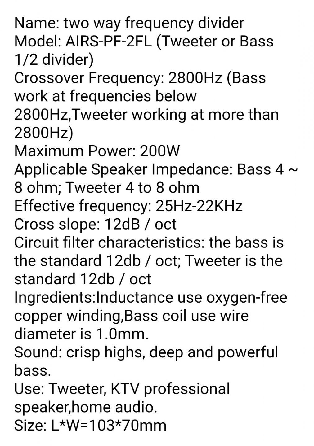

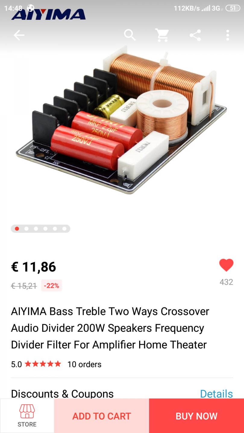

[DOUBLEPOST=1551205043][/DOUBLEPOST]Για την ακρίβεια αυτά είναι τα crossover,τα Τουίτερ είναι 8ohm αλλά τα woofer είναι 4ohm.
[DOUBLEPOST=1551205347][/DOUBLEPOST]Είναι υπό κατασκευή περιμενω να βάλω τους σωλήνες bassrefkex,και τα μονοτικα εσωτερικά.

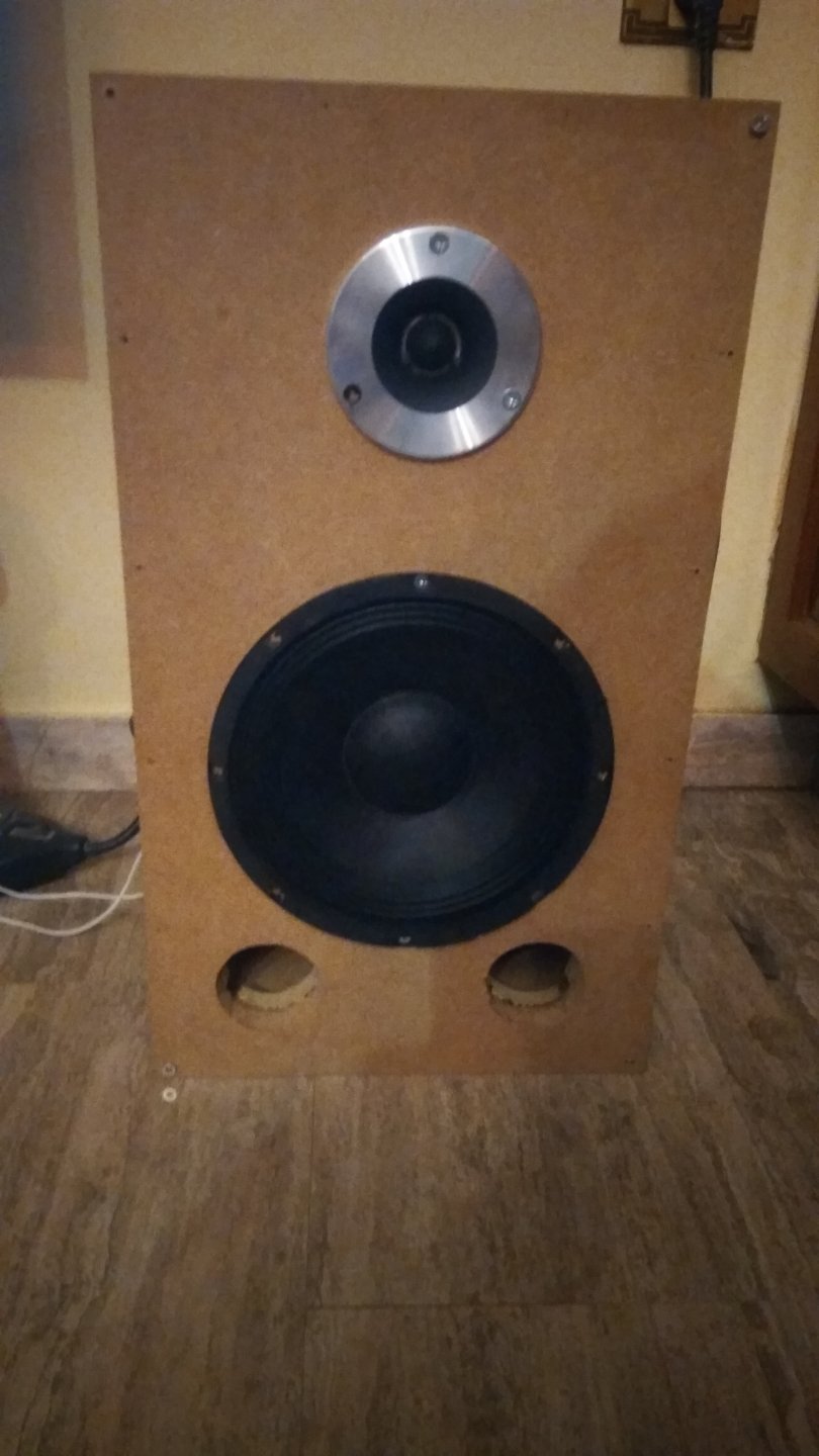

Έχετε απολιτο δίκιο και το κατανοώ,μου έκανε εντύπωση όμως που τα σηνδεσα πριν από καιρό σε ένα πάνελ,και τα έβαλα σε έναν ενησχητη του αδερφού μου περίπου ίδιος λίγο πιο καινούριος και ακούγονταν πιο δυνατά από της κολόνες roister που έχει στα δικά μου αυτιά με εντυπωσίασαν και είπα να τα βάλω σε ένα κουτί με διαστάσεις από επαγγελματικό ηχείο,απλά δεν το έχω τελειώσει,ακόμα θέλω να το ντισο με πισωχαρτο και να του βάλω τα ηχοαποροφιτικα εσωτερικά και τα κροσοβερ που τα περιμένω,από τα λίγα που έχω διαβασει καταλάβενω ότι είναι πολύπλοκο το θέμα του ηχου.η Μπαφλα εμπρός είναι 22mm. Όταν το ολόκληρος σε λίγες μερες θα δούμε τη ψαρια Επασα.

Το πρώτο που σε ενδιαφέρει σε ένα ηχείο είναι να παίζει σωστά. Για να παίζει σωστά θα πρέπει οι μονάδες του να ταιριάζουν σαν χαρακτηριστικά. Επάνω σε αυτές τις μονάδες, τοποθετημένες σε συγκεκριμένων διαστάσεων καμπίνα, σχεδιάζεται και ταιριάζει το κροσόβερ. Ένα κροσόβερ ταιριάζει μόνο με ένα συνδυασμό μεγαφώνων και καμπίνας. Κροσόβερ πασπαρτού δεν μπορεί να υπάρξει.

[DOUBLEPOST=1551212675][/DOUBLEPOST]Το κουτί δεν είναι τιχαιω ος προς της διαστασεις του και τον σχεδιασμο.
Μπορώ να ανεβάσω PDF αρχείο?

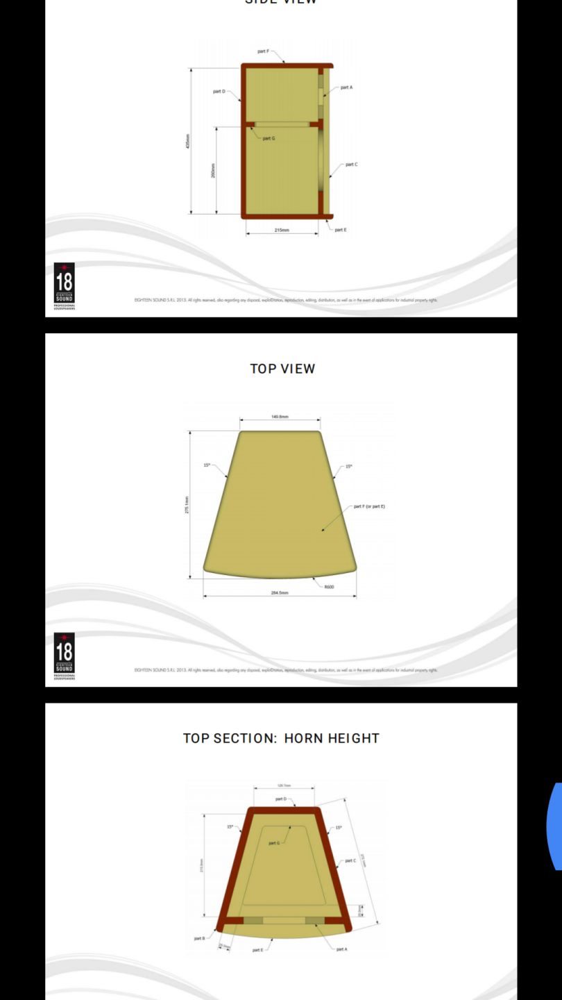

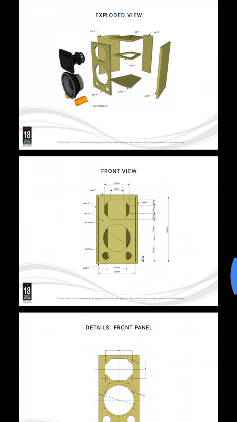

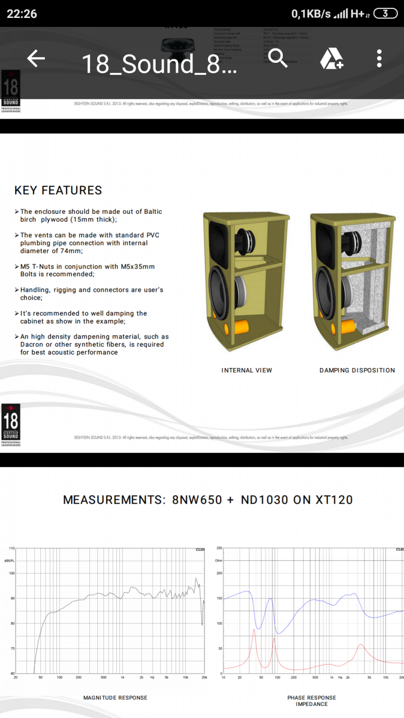

Αν δεν είναι τυχαίο το κουτί...
Σε ποια συχνότητα βρίσκεται ο συντονισμός καμπίνας-μεγαφώνου και που έχεις συντονίσει τον σωλήνα;
Επίσης σε ποια συχνότητα έχεις υπολογίσει την αντιστάθμιση συχνότητας εξ αιτίας της μπάφλας;
Η καμπίνα που ανέβασες αφορά το μεγάφωνο 8nw650 της Eighteen Sound. Εσύ αυτό έχεις;

Μιας και αναφέρθηκε το μεγάφωνο 8NW650 της Eighteen Sound δες παρακάτω τα χαρακτηριστικά του μεγαφώνου.
Από τις παραμέτρους Thiele-Small γίνεται αντιληπτό για τι σχεδίαση προορίζεται το μεγάφωνο και ποια είναι η καλύτερη δυνατή καμπίνα.
Τα στοιχεία αυτά τα δίνεις σε ένα πρόγραμμα υπολογιστικό, υπάρχουν κάμποσα αξιόπιστα και δωρεά, και σου υπολογίζει με αρκετή ακρίβεια τις σωστές διαστάσεις.
π.χ. αυτό:
http://www.mh-audio.nl/Calculators/ReflexBoxCalculator.html
Αυτό για μια απλά αξιοπρεπή καμπίνα.
Το θέμα του κροσόβερ είναι εντελώς άλλο κεφάλαιο και δεν υπάρχει αξιόπιστο πρόγραμμα που να βοηθάει.

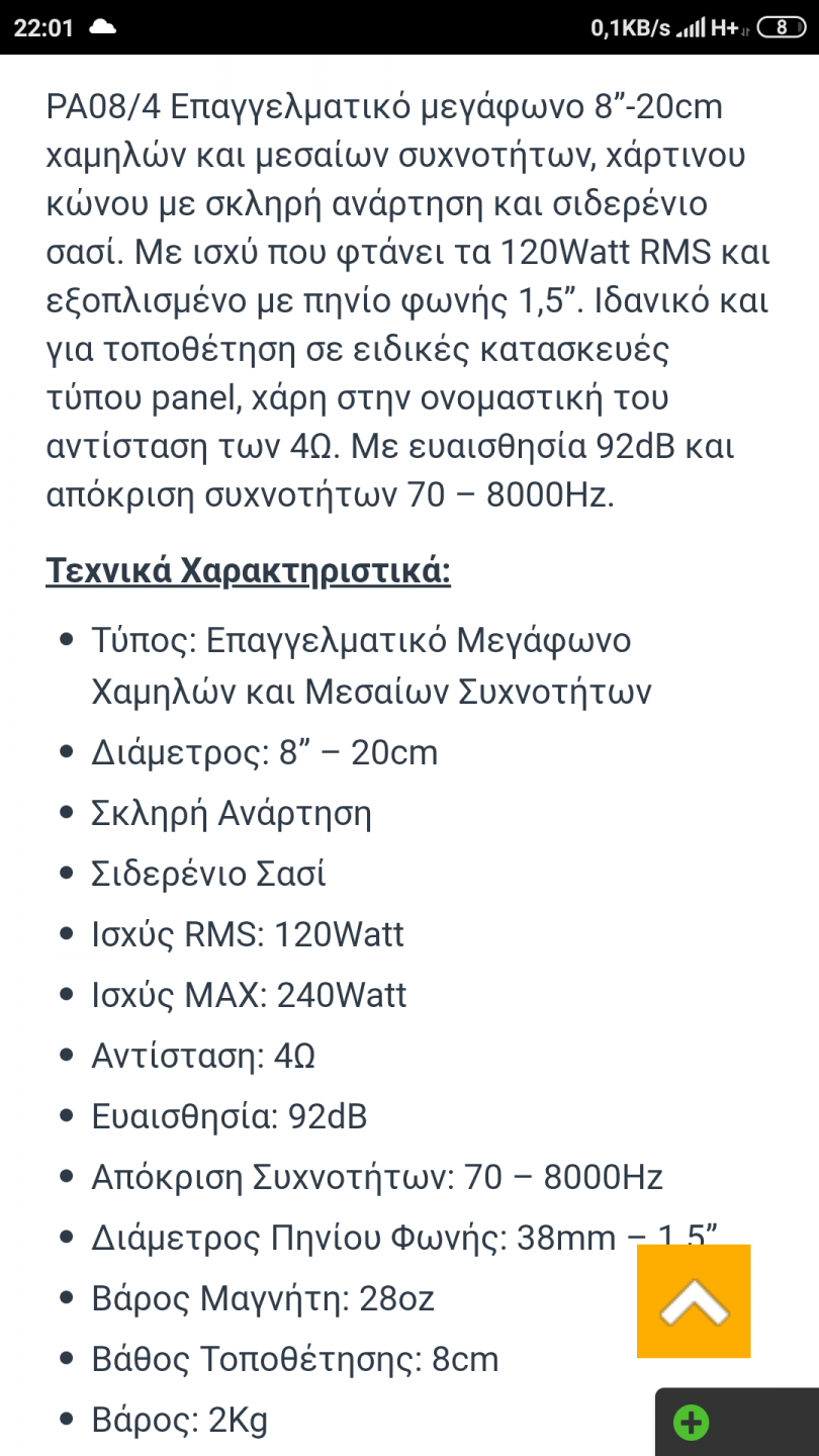

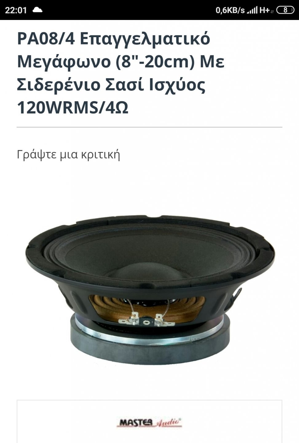

Να σας πω την αλήθεια δεν ξέρω τη να βάλω στα κουτακια του προγράμματος για να υπολογίσει,θα μπορούσες να με βοήθεισης αν σου στηλώ το λινκ του site που τα αγωρασα , ?
[DOUBLEPOST=1551274051][/DOUBLEPOST]https://www.dbmelectronics.gr/ihos-autokinitou/iheia-autokinitou/iheia-autokinitou-8/pa08-4.html
[DOUBLEPOST=1551274120][/DOUBLEPOST]https://www.dbmelectronics.gr/ihos-...eters/tw-42-titanium-tweeter-autokinitou.html
[DOUBLEPOST=1551274622][/DOUBLEPOST]Να σας πω και την άλλη βλακεία μου..πήρα τηλέφωνο στο μαγαζί και μου ήταν ότι αποδηδη καλύτερα σε κληστη καμπίνα και θελει 35 λιτρα , και εγώ κολησα και ήθελα με μπας ρεφλέξ. Οποιος μπορεί ας με βοήθειση να βγει ότι καλητερκ Γιατρά τα μεγάφωνα και αργότερα θα πάρω σηγουρα αλλά δύο 8ωμα όχι πολύ ακριβά.παλι θέλω να φτιάξω της καμπάνες από την αρχή.
