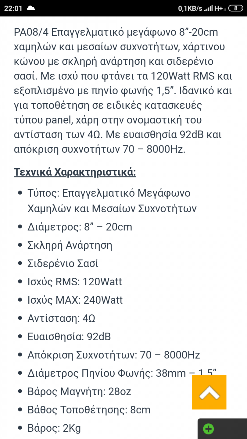

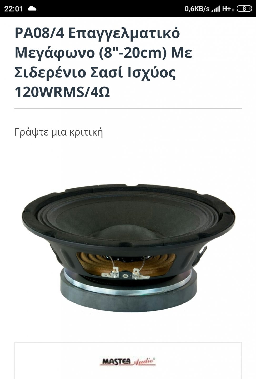

Από τη στιγμή που ούτε ο Κινέζος κατασκευαστής του μεγαφώνου σου ξέρει τα χαρακτηριστικά του, πως είναι δυνατόν να τα γνωρίζεις εσύ, ώστε να μπορείς να προχωρήσεις σε υπολογισμούς; :(
Ένα στραβο-κολλημένο αυτοκόλλητο που λέει Italy... προσωπικά αμφιβάλλω και αν είναι 4 Ωμ, πόσο μάλλον για τα υπόλοιπα από όσο λένε.
PeterMeni
9.958
13.444
Δεν μπορώ να γνωρίζω αν το παρακάτω μεγάφωνο έχει κάποια σχέση με το δικό σου, αλλά έχουν ίδιο κωδικό.
Μεγάφωνο για αναπαραγωγή μεσαίας και μεσοχαμηλής περιοχής, χωρίς καθόλου χαμηλό, που ταιριάζει καλύτερα σε κλειστή καμπίνα. Γύρω στα 45 λίτρα θα σου δώσει αναπαραγωγή από 80 Hz και πάνω.

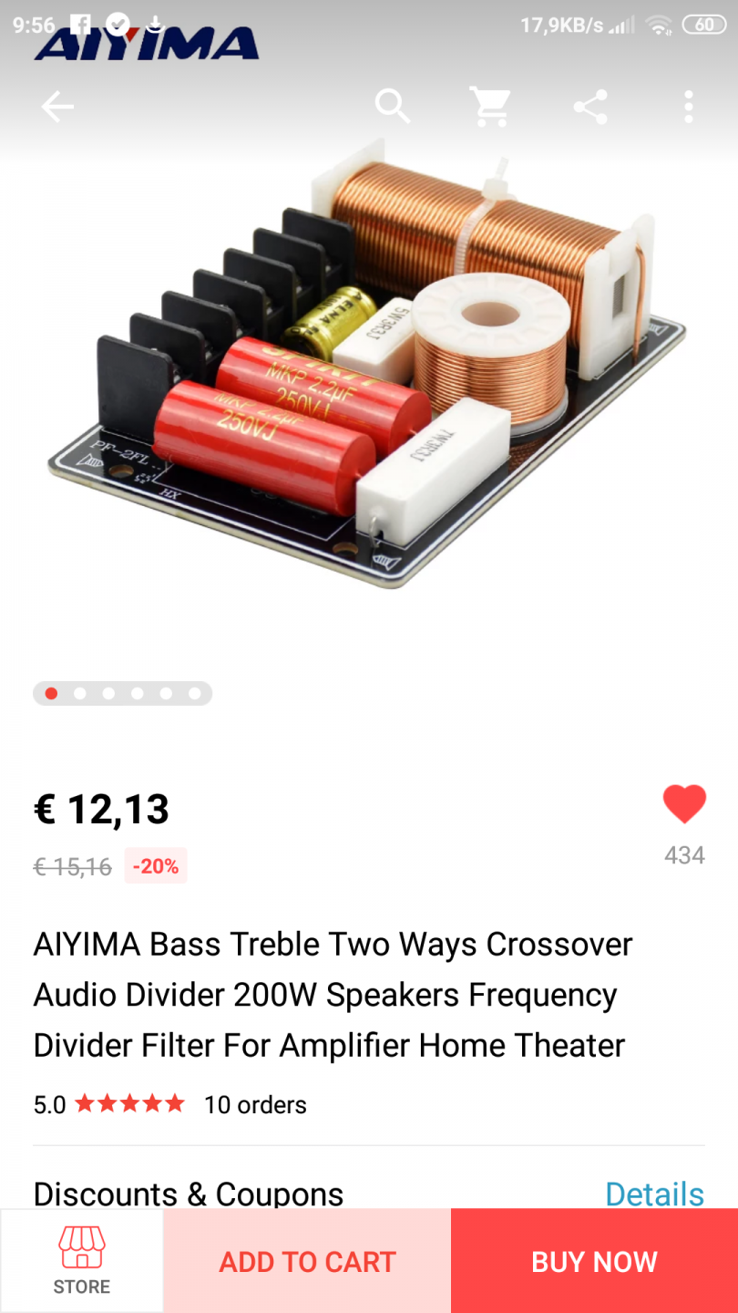

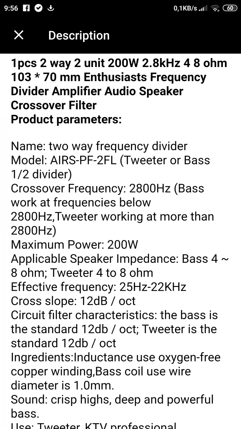

Ναι φένεται πολύ ίδιο περίπου,ειχε δίκιο και ο πολίτης που μου το έδωσε και εσύ, ταυτόχρονα πριν δύο ορες έβαλα μέσα στο ένα κουτί που δεν έχει αυτά τα λίτρα το μονοτικο και εκκλησα της τρύπες με δύο κομμάτια από το ηχωαπορωφιτικο που πήρα και το ηχείο έφτιαξε πολύ από την μέση και προς τα επάνω αρχησε να χοροπειδαει ελαφρός στο πάτωμα,και δεν έχω βάλει τα crossover,παντός θα φτιάξω κουτιά στα 45λιτρα καθαρά κλειστού τύπου λέω να το κάνω όλο από mdf 22mm εκτός της Μπαφλας θα την κάνω κόντρα πλακέ πιο χοντρό τη λες, θέλουν βαρειά κατασκευή αυτά τα ειχεια ή είναι ηδεα μου? Τα cros που θα έρθουν κόβουν 3800 για τα χαμηλά.

Σου το είπα και πριν. Δεν υπάρχει κροσόβερ που κόβει στους 3800 ή σε οποιαδήποτε άλλη συχνότητα.
Το κάθε κροσόβερ σχεδιάζεται επάνω σε συγκεκριμένα μεγάφωνα, που έχουν τοποθετηθεί επάνω σε συγκεκριμένη καμπίνα.
Δεν υπάρχει καμία περίπτωση να δουλεύει σωστά το έτοιμο κροσόβερ που παρήγγειλες.
Εκεί δεν υπάρχει θεωρητική προσέγγιση και δεν μπορώ να σε βοηθήσω.

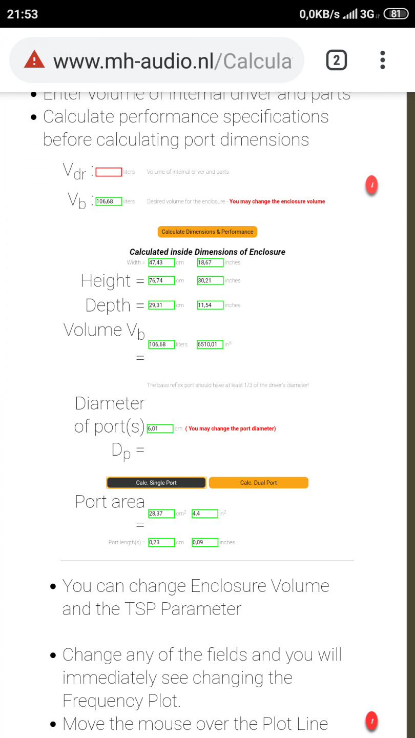

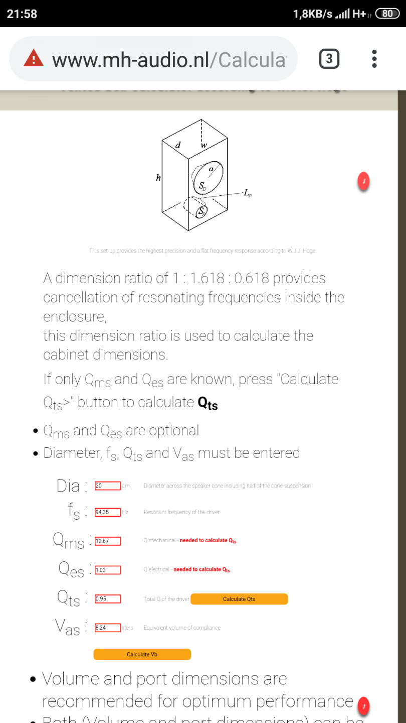

Αυτό μου έβγαλε 106 λίτρα η καταλάβενω λάθος η κάτι έκανα λάθος σωστά τα εβαλα.τη είναι το Vdr......? Μόνο αυτό δεν έβαλα.

Έχεις βάλει τα στοιχεία σε κουτί <<συντονισμένου σωλήνα>> και όχι κλειστή καμπίνα, γιαυτό βγαίνουν αυτά τα λίτρα.
Κανονικά αυτή η κατασκευή χρειάζεται και ένα woofer ή subwoofer για να παίζει κάτω από τα 100-120 Hz.

PeterMeni τι woofer,mid, tweeter θα μου πρότεινες οικονομικά στα 200 watt τι cros ? Οι διαστασεις που μου έδωσες είναι οι εσωτερικες καθαρες?

Εκεί που σίγουρα δεν μπορώ να σε βοηθήσω είναι στο σημαντικότατο θέμα του κροσόβερ. Σχεδίαση κροσόβερ από απόσταση δεν γίνεται.
Από την άλλη μπορείς να ξεκινήσεις με κάποιο κιτ, αλλά να είναι αξιόπιστο.

Καλημέρα!!! Οκ πάω τώρα να κόψω τα ξηλα για την κούτα για τα 8αρια,να ρωτήσω αν μπορώ να μην βάλω κρος και να βάλω για το Τουίτερ ένα πικνωτη? Έχει από τη μάνα του έναν 3.3 mf 100 v τη λες? Μπορώ να το πεξω έτσι είναι πιο ακουστικό μόλις βγάζω το crosaki που πήρα μάλλον γιατι δεν με καληπη το Τουίτερ να υποθέσω....???
