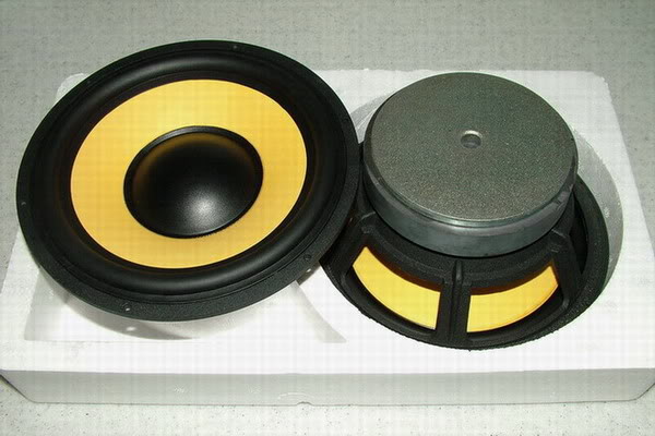

Να και τα 8ιντσα μόλις βγήκαν από το κουτί τους. Φρέσκα-φρέσκα!!!:109:

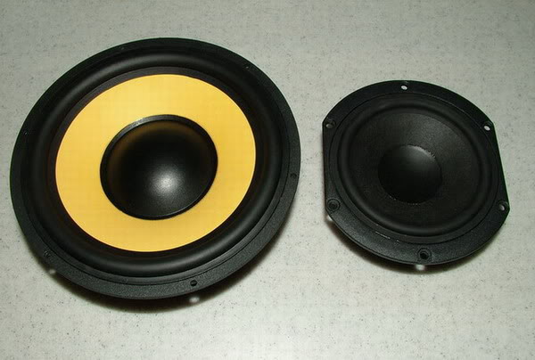

Και σε μια αναμνηστική με το 5ιντσο.

Κάποια μοντέλα της ήταν εξαιρετικά.
Είναι λυπηρό που μας άφησε χρόνους και πλέον θα υπάρχουν κάποια λίγα, και επί το πλείστον φτηνά, μοντέλα της που θα φτιάχνονται σε Ινδία και Κίνα.
Για αυτό και επίσπευσα την αγορά των συγκεκριμένων αφού πλέον δεν είναι σε παραγωγή.

Από τι υλικό είναι φτιαγμένος ο κώνος?

Είναι δύο οι κώνοι...
Αυτός του Woofer από χαρτί με επικάλυψη κεραμικού (και λίγα με την ΑΕΚ)

Το κιτρινάκι είναι το woofer που είπα πως είναι χαρτί με κεραμική επίστρωση.

μηπως υπαρχουν καπου τα specs του woofer? (του κιτρινου ενοω!).

Qts:0,318 Vas:82 Fs:28 Re:7,1 Le:0,68 Xmax:14 Z:10 Qms:4,82 Qes:0,34 Sd:217,7

Μια χαρά είναι οι τιμές τους απλά ο συνδυασμός χαρακτηριστικών δεν μου έκανε.
Για παράδειγμα δες την ευαισθησία του midbass της Peerless σε συνδυασμό με την απόκριση του.
