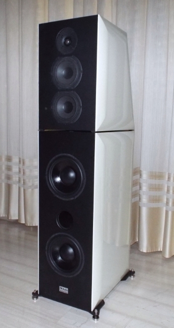

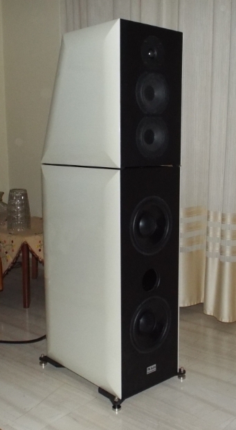

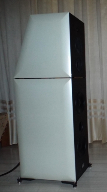

Τεχνικά Χαρακτηριστικά Ηχείου.
Ηχείο τριών δρόμων, πέντε μεγαφώνων με φόρτιση σωλήνα ανάκλασης χαμηλών.
Αποτελείται από δύο ανεξάρτητες καμπίνες.
Woofers: 2 X 8 inch Spicom
Midbass: 2X 5,25 inch Peerless
Tweeter: 1X 1 inch Scanspeak
Απόκριση συχνότητας (-3db): 29Hz - 21KHz
Ευαισθησία (1 watt, 1 m): 93,5 db
Μέση αντίσταση: 6 Ωμ
Ισχύς ενισχυτή: 15-300 watts RMS.
Κύκλωμα διαχωρισμού: 2ης τάξης σε όλους τους κλάδους.
Συχνότητες διαχωρισμού: 180 Hz & 3,2 KHz.
Υλικά κυκλώματος διαχωρισμού ταιριασμένα με ακρίβεια 0,2%.
Διαστάσεις:
Ύψος: 1,25 μέτρα
Βάθος (με βάση): 50 εκατοστά
Πλάτος (με βάση): 37 εκατοστά.
Βάρος συνολικό: 62 κιλά.

ΔΥΟ ΛΟΓΙΑ
Το έχω ακούσει το "παλιοηχείο" σε πολλές versions. Καθώς το έχω δει χωρίς μονάδες χωρίς καπάκια πλαϊνά, με τα MDF άβαφα όπως νάνε. Πυκνωτές αριστερά δεξιά να τους δαγκώνουν κροκοδείλια κτλ
Πάντα έλεγα άντε να τελειώσει να πάρω το καροτσάκι από την δουλεία, και μετά μην τον είδατε.
Την προηγούμενη εβδομάδα πληροφορήθηκα για το γιοφύρι της Άρτας, δεν έχασα χρόνο, πήρα ημέρα Σάββατο τα cd και έφτασα στο σημείο που έγιναν οι "θυσίες".
Με το που τα αντίκρισα ένα δέος με βάρεσε στην ραχοκοκαλιά. Και αν θυμάμαι καλά έπαιζε μουσικούλα του Πέτρου. Λέω από μέσα μου τώρα θα σου πετάξω τα γούφερ έξω.
Από τις μουσικές του Πέτρου ακούσαμε γνώριμα cd με ethnic - jazz- vocals, αποτέλεσμα μαγικό σε εντάσεις τρελές, νόμιζα ότι παίζει χαμηλά και σε κάποια φάση μίλησα στον Πέτρο και ίσα που με άκουγε. Όπ!!!!! για κάτσε να χαμηλώσουμε.......:focus:. Έχουμε που έχουμε ολίγες βοές, μην τις κάνουμε πολλές!!
Πριν ξεκινήσω να πω σχετικά με την μουσική να πω δυο λόγια για το setup.
Όλα diy μηχανάκια εκτός του cd-player ένα rotel. Ο ενισχυτής 2x80W(μπορεί 100W) class d στα 8Ohm, ένας λαμπάτος προ και DAC diy.
Οι μουσικές ξεκίνησαν με το άλμπουμ "Hail to the thief" Radiohead. Μπορώ να πω ότι απογοητεύτηκα. Δεν κάνουν για μένα αυτά τα ηχεία:roflmao:. Απλά Ότι, δεν μπορεί να καλύψει τις μέτριες εγγραφές Radiohead & τις κακές των CAN αρρωσταίνω. Πραγματικά νόμιζα ότι κάτι δεν πάει καλά.
Άκουσα και άλλα από την υπερσυγκροτηματάρα αλλά "ΔΕΝ".
Είχα μαζί μου και ένα CD από την Agnes Obel. Συγκεκριμένα το riverside. Το ένα σοκ μετά το άλλο. Μπορώ να πω ότι τώρα όχι μόνο μου άρεσε το αποτέλεσμα δεν ήθελα να ξεκολλήσω από τον καναπέ.
Ο χρόνος μου λιγοστός και ήθελα να ακούσω ακούωωωωω ακούωωωω αλλά η παντόφλα με περίμενε για δουλειές.......
Ήθελα να ακούσω και τι κάνει από πλευράς "bar-rock".:newrussian:
Έχω κάνει 2 cd's επιλογές από την εκπληκτική συλλογή deutsche harmonia mundi (50 cds ).
Εδώ τώρα τι να πω!!!; Δεν μπορώ να πω πολλά. Απλά δεν υπήρχε τηλεχειρισμός στον πρό, πηγαινοερχόμουν για να χαμηλώνω και να δυναμώνω συνεχώς μιας και το μεσημέρι είχε έρθει.
Η τρίχα κάγκελο σε όλα τα κομμάτια, η σκηνή τεράστια και τα όργανα σε θέσεις που δεν υπήρχαν στο δικό μου σύστημα. Ένιωθα το βάθος πραγματικά στην τοποθέτηση των οργάνων. Έχει διαφορά να καταλαβαίνεις ότι ένα όργανο ακούγεται στο βάθος της σκηνής και όχι να νομίζεις ότι παίζει στο ίδιο επίπεδο με τα υπόλοιπα και χαμηλότερα σε στάθμη.
Δεν είμαι καλός στις περιγραφές ούτε ο "έμπειρος ακροατής" που έχει ακούσει τα πολλά συστήματα.
Προσπάθησα να περιγράψω αυτό που άκουσα παράλληλα με τις μουσικές που ακούω.
Τέλος όσο αφορά το ηχείο............... Δεν μαρέσει δεν μαρέσει δεν μαρέσει!!!!
Πέρα της πλάκας νομίζω ότι θα ικανοποιήσει και τον ποιο απαιτητικό ακροατή.(Με άλλα δύο άτομα το καταφέρνω να τα πάω σπίτι μου):superman::neo:
Η παραπάνω ηχειάρα πραγματικά είναι αποτέλεσμα πολύ καλής δουλειάς και υψηλών απαιτήσεων.:hi:

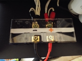

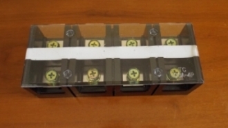

Για την <<επικοινωνία>> του ηχείου με τον έξω κόσμο ήθελα υψηλής ποιότητας, με μεγάλη σταθερότητα επαφές, καθώς και ευελιξία συνδέσεων.
Για το λόγο αυτό επέλεξα τετραπλά ηλεκτρολογικά τερματικά των 100 Amperes.
Μην σας παραπλανά η φωτογραφία. Το μέγεθος τους είναι αρκετά μεγαλύτερο από δισκάκι CD.

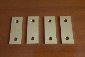

Από αυτά τα τερματικά αφαιρέθηκαν τα ελάσματα και δόθηκαν για ποιοτική επιχρύσωση, ώστε να υπάρχει και αντοχή στην οξείδωση.
Τέλος στηρίχτηκαν μέσω αποσβεστικών στο επάνω μέρος της καμπίνας των woofers ενώ επάνω τους καταλήγουν όλες οι επαφές του κυκλώματος διαχωρισμού.
Ιδού το τελικό αποτέλεσμα...
Με τον τρόπο αυτό εξασφαλίζεται εύκολα ότι είδους σύνδεση θελήσουμε. Από απλή μονοκαλωδίωση όπως τώρα, διπλοκαλωδίωση χωρίς να απαιτούνται επιπλέον βραχυκυκλωτήρες ή ακόμα και πολυενίσχυση ή και ενεργή ενίσχυση, απλά αλλάζοντας επαφές και προσθαφαιρώντας ελάσματα!
Επιπλέον οι επαφές βρίσκονται στο εσωτερικού του ηχείου προφυλάσσοντας από λάθος χρήση ή και βραχυκύκλωμα επαφών.
Μειονέκτημα ότι δέχεται μόνο δίχαλα και δεν δείχνει Hi-End, ασχέτως αν είναι καλύτερη λύση από πανάκριβες μπόρνες.

Πριν λίγες μέρες επιτέλους έμαθα ότι το πολυταλαιπωρημένο ηχείο ολοκληρώθηκε και είναι στημένο, έτοιμο για ακρόαση, με εξεζητημένα diy συνοδά και με (μικρή) πιθανότητα ρακοκεράσματος... ! Όταν δόθηκε η ευκαιρία για ακρόαση δεν την έχασα φυσικά και παραθέτω και εγώ τις εντυπώσεις μου από τις επιδόσεις του ηχείου ! Καταρχήν το ηχείο είναι κουκλάρα !
Ζυγισμένο με εξαιρετική ακρίβεια σε όλο το συχνοτικό φάσμα , με εντυπωσιακούς όγκους μουσικών οργάνων και φωνών και με έκταση που ξαφνιάζει ! Δυναμικά και μακρο-μικροδυναμικά που θα εντυπωσιάσουν ακόμη και τον πιό ψαγμένο ακροατή και πολύ υψηλά επίπεδα διαφάνειας και ανάλυσης, αποκαλύπτοντας σχεδόν σε κάθε ηχογράφιση
της ακρόασης νέες λεπτομέρεις !
Φυσικά όπως σε όλες τις εντυπωσικές ακροάσεις έτσι και στην παρούσα δεν υπήρχε αρκετός χρόνος για ηχητικές κρεπάλες αλλά όσο κράτησε ήταν πολύ χορταστική !
