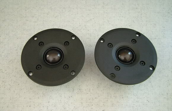

Peerless HDS 810921 το εικονιζόμενο tweeter και προς το παρών υποψήφιο για την κατασκευή.
Κάποια του χαρακτηριστικά μου τράβηξαν το ενδιαφέρον γιαυτό και προχώρησα στην αγορά του.
Εδώ τα σχετικά...
Υψηλή ευαισθησία, 700 κύκλοι η συχνότητα συντονισμού και ένα εντυπωσιακό 0,18 gr κινούμενη μάζα.

Θα δείξει πως θα πάει...
Εδώ τα σχετικά...
Πολύ δημοφιλές στους DIY κύκλους ανά την υφήλιο σαν λύση χαμηλού-μέσου κόστους.

όντως. πολύς κοσμάκης παίζει με αυτό, και παράπονα δεν υπάρχουν. τελευταία φορά το άκουσα στη σουηδία, σε ένα φίλο, σε ένα ΚΙΤ ηχείο που αγόρασε με αυτό το τουίτερ, κι έπαιζε όντως θαυμάσια. Δε μπορώ να θυμηθώ ποιο ΚΙΤ ήταν...

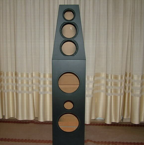

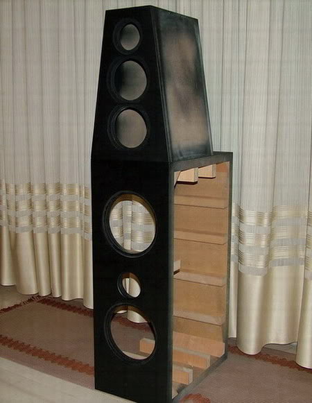

Οι πρώτες φωτογραφίες από τις μισοτελειωμένες καμπίνες...
Διακρίνονται και κάποιες από τις νευρώσεις της καμπίνας των χαμηλών συχνοτήτων.

Η πρόσοψη πλην των πλαϊνών τμημάτων. Το συνολικό ύψος του ηχείου θα είναι γύρω στο 1,28 μέτρα.

Α ρε Wilson look.......γουστάρω.
Προχώρα μαστορη μου.
Στην έκθεση πρέπει να είναι έτοιμα,βάζω και το φορτηγό εν ανάγκη

Πολλή χλιδή, γουστάρω. Αν βγαίνουν και σε έκδοση Duette παρακαλώ θα ήθελα ένα ζεύγος :116::116:

Μάνο σε δωμάτιο διαστάσεων σαν το περυσινό, μόνο ο δορυφόρος θα μπορεί να σταθεί και το υπόλοιπο απλά στατικό.

ας στησουμε μπροστα στη ρεσεψιον φετος :135:
Πετρο, ωραια δουλεια..
Μην κολλάς ρε...........
Εδω ο Βλάσης εχει 802 και τόσοι άλλοι.....
Απάνω τους
Αν τα θεωρείς από τώρα χλιδάτα που να τα δεις τελειωμένα, με τα βαμμένα πλαϊνά στη θέση τους!

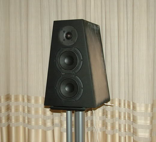

Και μια φωτογραφία του δορυφόρου με τα μεγάφωνα.
Οι πρώτες μετρήσεις επιβεβαίωσαν την εξαιρετική ποιότητα των μεγαφώνων δίνοντας μια αισιόδοξη νότα για το τελικό αποτέλεσμα...

Well done Μαστροπήτερ!Το 810921 τί λέει?
