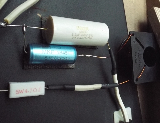

Ο τελευταίος Γολγοθάς ήταν το απαραίτητο φίλτρο, που θα κόψει ελαφρώς την ενέργεια του tweeter σε συχνότητες άνω των 10KHz.
Δύο μέρες μου πήρε η βελτιστοποίηση του, καθώς και οι συγκρίσεις με ένα φίλτρο RL στην είσοδο του κλάδου των υψηλών, που ναι μεν έκανε καλή δουλειά, αλλά υπάρχει και το καλύτερο. Τελικά προτιμήθηκε με βραχεία κεφαλή ένα RLC παράλληλα στο μεγάφωνο.
Δοκιμή, μέτρηση, ακουστική εκτίμηση, αλλαγές στις σπείρες του πηνίου, άλλη χωρητικότητα και...πάμε πάλι.
Ιδού ο υπαίτιος του ξεποδαριάσματος!;)

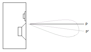

Έχω δύο ερωτήσεις .
Τι σε έκανε να χρησιμοποιήσεις δυό μιντ και αφου τα χρησιμοποίησες γιατι δεν επέλεξες συστοιχία D'apollito (αν τη λέω καλα!)με το tweeter δλδ στη μέση ?

Στη πρώτη σου ερώτηση η απάντηση είναι πως για την ευαισθησία του ηχείου είναι απαραίτητα τα δύο mid-woofer.
Αν και θα αναφερθούν τα τεχνικά χαρακτηριστικά του αναλυτικά, η ευαισθησία του είναι 92+db.
Για το δεύτερο ερώτημα σου χρειάζεται λίγη τεχνική ανάλυση του πως και του γιατί των συγκεκριμένων επιλογών.
Αρχικά να πω ότι στο τωρινό μου μεγάλο ηχείο, που υπάρχει στο σαλόνι του σπιτιού μου, κάνω χρήση της τοπολογίας του γνωστού μας Joseph D'Appolito.
Συγκεκριμένα ένα 12ιντσο Peerless σε δική του καμπίνα κάτω και επάνω συστοιχία ΜΤΜ από δύο 5,25 και tweeter 1 ίντσας της Dynaudio. Αυτά σε διενίσχυση με ενεργό crossover.
Το συγκεκριμένο είναι ένα εξαιρετικό set-up αρκεί να έχεις μια συγκεκριμένη θέση ακρόασης αναλόγως της απόστασης.
Η διάταξη ΜΤΜ έχει πολύ μικρή οριζόντια γωνία ακρόασης και αυτό δεν το ήθελα.
Στο σύστημα μου παιδεύτηκα αρκετά μέχρι να βρω την σωστή γωνία ακτινοβολίας για τη θέση ακρόασης.
Επιπλέον έχει επικρατήσει η χρήση της τοπολογίας D'Appolito με κλήσεις του κυκλώματος διαχωρισμού 3ης τάξης, που και αυτό δεν μου αρέσει.
Πάμε τώρα να αναλύσουμε τη τωρινή μου επιλογή...
Τα συνηθισμένα ηχεία δαπέδου, όπως θα ξέρεις, έχουν ύψος γύρω στο 1 μέτρο.
Το tweeter τους οπότε βρίσκεται περίπου στα 90 εκατοστά, όσο δηλαδή είναι η προτεινόμενη τοποθέτηση του ηχείου (στο ύψος του αυτιού καθήμενου ακροατή), ώστε να μην χάνεις σε απόκριση, αφού αυτή μειώνεται σε μικρότερες γωνίες (off axis response).
Το πρόβλημα που συνήθως δημιουργείται, όταν το tweeter βρίσκεται επάνω από το mid, είναι της χρονικής ευθυγράμμισης των ακουστικών κέντρων των μεγαφώνων.
Αυτό πρέπει να το κάνεις ή μηχανικά με διαμόρφωση της μπάφλας του ηχείου ή ηλεκτρικά από το κύκλωμα διαχωρισμού και είναι πάντα πολύπλοκο.
Διαφορετικά ο λοβός ακτινοβολίας του ηχείου χαμηλώνει ως προς τη θέση ακρόασης.
Τελικά το αποτέλεσμα που έχεις είναι κάπως έτσι.
Στο δικό μου ηχείο το ύψος του tweeter είναι στα 1,16 μέτρα.
Με δυο λόγια ο παραπάνω λοβός έχει έτσι υπολογιστεί ώστε στην συνηθισμένη απόσταση της θέσης ακρόασης να είναι όπως πρέπει.
Το μόνο που απομένει είναι η σωστή επιλογή του tweeter, αλλά και του φίλτρου του κυκλώματος διαχωρισμού ώστε να έχει σωστές στάθμες υψηλών συχνοτήτων.
