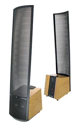

13.​
Martin Logan SPIRE
29-23​
8.000 ευρω​
ΥΒΡΙΔΙΚΟ​
5.155
4.499
Απάντηση: Ηχεια που κατεβαινουν κατω των 30HZ(+-3db)
τι εγινε ρε παιδια? Που ειναι ο πινακας? Γραμμες αριστερα - δεξια? Δεν βγαζει εξελακια?
5.155
4.499
Θα προσπαθησω αλιως:
ΗΛΕΚΤΡΟΔΥΝΑΜΙΚΑ
Atlantic Technology AT-1 29-20 3.000
ADVANCE ACOUSTIC EL 250 25-21 3.500
XTZ DIVINE 100.49 25-25 4.200
AUDIO PHYSIC SCORPIO 29-40 4.500
VMPS RM40 24-25 5.000$
ΕΝΕΡΓΑ
EQUQTOR Q 12 30-22 3.300
QUESTED V3110 30-20 5.200
ADAM S4X-V 25-50 5.750
ADAM S4X-H 28-50 6.400
KLEIN+HUMMEL O 410 30-24 7.000
ADAM S 5A MK 2 26-35 10.600
ΠΑΝΕΛ
MG 20.1 25-40 10.000
ΥΒΡΙΔΙΚΑ
MARTIN LOGAN SPIRE 29-23 8.000
