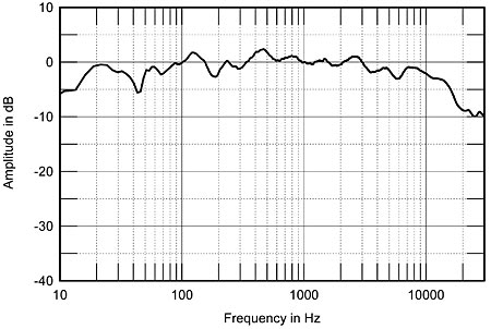

Επίσημη απόκριση συχνοτήτων:
40HZ-60KHZ +- 3 db !!! (-6db/25 HZ).
δεν σου αρεσει ε? +-3στα 40ηζ, -6 στα 25, ε οοοχιιι αποκριση ειναι αυτη?
(ας μην πω για τα +-3 μεχρι τα 60000!!)
D
deleted user 10898
ανηχοικη...
σε πραγματικο δωματιο...
οποιος ξαναμιλησει με ασεβεια για τα κεφ θα τιμωρηθει...

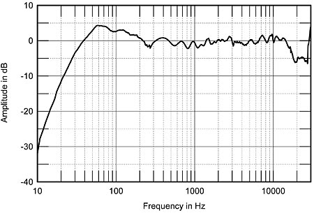

Απάντηση: Re: Ηχεια που κατεβαινουν κατω των 30HZ(+-3db)
ανηχοικη...
Πολύ ενδιαφέροντα διαγράμματα!
Ποιό ηχείο αφορούν;
Έχω δει επανειλημμένως να μιλάνε οι κατασκευαστές για το "room gain" και για το "frequency curve smoothing", και εδώ φαίνονται πολύ ωραία αυτά τα φαινόμενα.
Νομίζω;
:107:

Re: Απάντηση: Re: Ηχεια που κατεβαινουν κατω των 30HZ(+-3db)
Ποιό ηχείο αφορούν;
Νομίζω;
:107:
μα φυσικα τα κεφ 207/2. κοιτα τα διαγραμματα και πες μου εαν εχουν θεση στη λιστα, εμενα του απροσεκτου...
αλλα εδω που τα λεμε εσυ τα εβαλες στην λιστα ξεχνωντας ποσο κανουν (20000Ε), αλλα κριτικαροντας το μπασσο τους.
για λεγε λοιπον... μπασσα εχουν?

Απάντηση: Re: Απάντηση: Re: Ηχεια που κατεβαινουν κατω των 30HZ(+-3db)
Μα όταν δίνουμε/ζητάμε προδιαγραφές ηχείων, πάντα στην ανηχοϊκή είναι!
Αν το δούμε με βάση το τι κάνουν εντός δωματίου,
1)είναι κατά περίπτωση και έτσι δεν μπορούμε να ξέρουμε,
2)περνάνε τον πήχη πάρα πολλά ηχεία που δεν έχουν την απόκριση αυτή.
Άρα λυπάμαι αλλά τα συγκεκριμένα δεν μπαίνουν στην λίστα εκτός... εκτός και αν αλλάξει ο τίτλος!

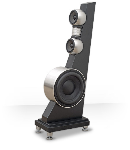

Να προσθεσω αλλο ενα ηχειο που εχει κανει πολυ κοσμο να παραμιλαει. Κι αυτο γιατι ενα μικρο πραγματακι που με τιποτα δεν σου γεμιζει στο ματι, βαζει γυαλια σε κολοσους.
Ομως ειπαμε η σχεδιαση ενος ηχειου και μαλιστα απο βαθεις γνωστες του αθληματος μερικες φορες δημιουργει εκπληκτικα αποτελεσματα. Ιδου λοιπον το ηχειακι:
Lipinsky L-707A 28-40 και τιμη 4.900ευρω.
http://lipinskisound.com/products-specifications/l-707a-one-segment-monitor/
Και κατι ακομη, θα προσπαθησω να επικοινωνησω με καποιους κατασκευαστες (εκει που ειναι ευκολο) για να δοθουν διευκρινησεις οσον αφορα την αποκριση συχνοτητων στο +-3. Οποτε λιγο υπομονη.
