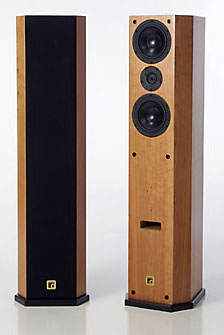

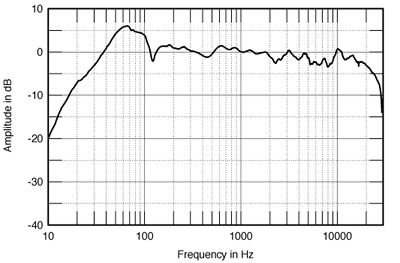

PBN Montana SP

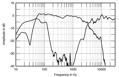

Ωραία ζυγισμένη απόκριση στη γενική της κλίση, μόνο που η λειτουργία του bass reflex μας τα χαλάει κάπως στις πρώτες οκτάβες, όπου η έντονη τόνωση στη δεύτερη αποκλειστικά από την ακτινοβολία του δεν αναμένεται να συζευχθεί όμορφα με ιδιορρυθμούς δωματίου ενώ παράλληλα προκύπτει... ΄΄τρύπα΄΄ στην κρίσιμη τρίτη οκτάβα από διαφορά φάσης 180 μοιρών σε σχέση με την εκπομπή των woofer ...
"...The overall sum of these individual responses is shown in fig.4. The Montana SP is evenly balanced, with a very slight downward trend with frequency. The bass, however, is more problematic. The sum of the woofer and port nearfield outputs was calculated allowing for the differences in distance between the woofers and the port from a nominal farfield microphone position, and weighting the output of each in the ratio of the square roots of the respective radiating diameters. It can be seen that the 120Hz peak in the port output is actually out of phase with the woofer output at the same frequency, resulting in a small notch. More important, the port output doesn't just reinforce that of the woofers in the region where they are rolling off—the usual reflex paradigm—but adds to it for an entire octave.
The result—at least in this measurement, which assumes equal contributions to the farfield response from the weighted port and woofer outputs—is a 6dB peak in the 70Hz region. This can be adjusted or even minimized by playing with each speaker's position in the room. But, as BW found, it does make the Montana SP's intrinsic low-frequency response rather overwhelming, with a tendency for the midbass to be emphasized. And, as BW also noted, the ultimate LF extension is rather limited for what is really quite a large speaker..."

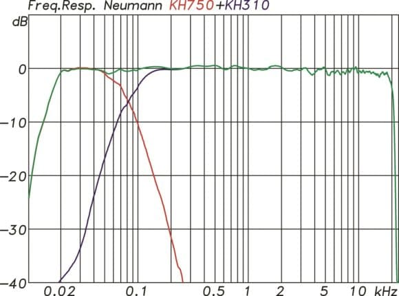

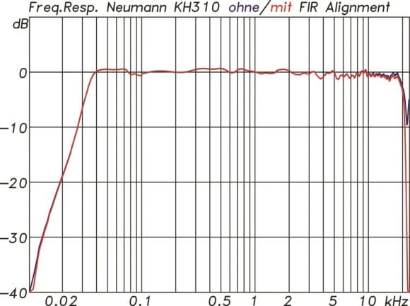

Για να ελεγχθεί πόσο καλά εφαρμόζεται αυτή η εξομαλυνση φάσης στο KH 750 για τα συνδεδεμένα μεγάφωνα, χρησιμοποιήθηκε το κάπως παλαιότερο ζεύγος KH 310 από το εργαστηριακό απόθεμα. Το Σχ. 1 δείχνει πρώτα την απόκριση συχνότητας του KH 310 με και χωρίς φιλτράρισμα από το υπογούφερ. Οι καμπύλες είναι εντελώς ίδιες εκτός από την πτώση πάνω από 20 kHz.
μπλε χωρις φιλτρο και κοκκινο με φιλτρο

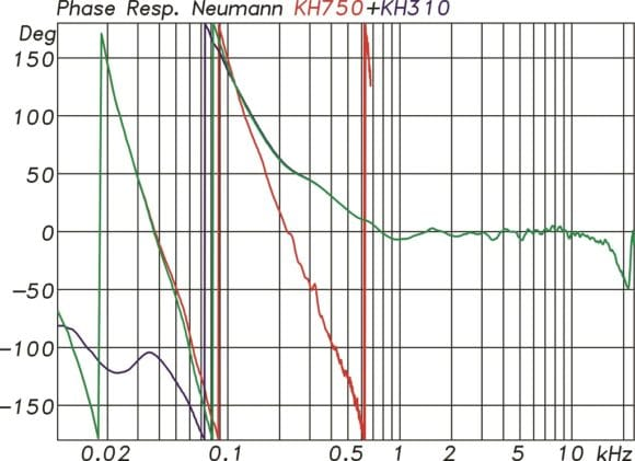

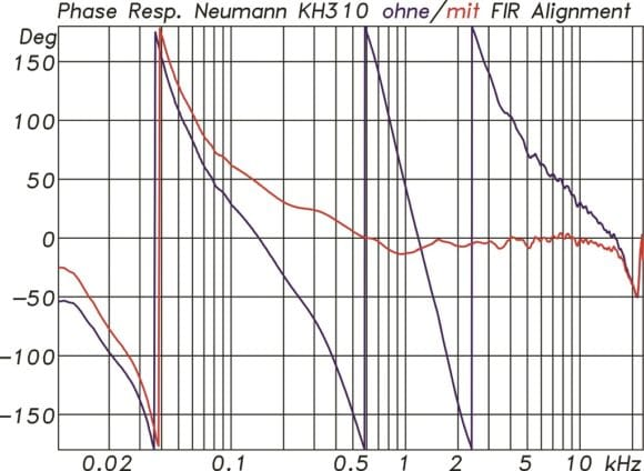

Τώρα γίνεται ενδιαφέρον με τις σχετικές αποκρίσεις φάσης στο Σχ.2. Ενώ το αφιλτράριστο KH 310 ως σύστημα 3 κατευθύνσεων έχει τη γνωστή περιστροφή φάσης 270°+2×360°, μαζί με το φιλτράρισμα παραμένει μόνο η περιστροφή φάσης 270° στο κάτω άκρο του εύρους συχνοτητων, οπου για τους λόγους που έχουν ήδη αναφερθεί τα αποτελέσματα από αυτήν την καθυστέρηση- latenz δεν μπορούν να εξισωθούν.
Πάνω από 200 Hz, το KH 310 λειτουργεί πλέον σχεδόν τέλεια με φαση γραμμικη.
Μολις μπαινει το σαμπ στο παιχνιδι εμφανίζεται στα Σχήματα 3 και 4, τότε πως η μετάβαση με τα κατάλληλα υψιπερατα και χαμηλοπερατα φιλτρα προκαλεί περαιτέρω μετατόπιση φάσης 360°. Η ιδέα της χρήσης γραμμικών φασικών φίλτρων FIR υψηλής και χαμηλής διέλευσης εδώ είναι προφανής, αλλά αποτυγχάνει λόγω της σχετικής καθυστέρησης. Η απόκριση συχνότητας του συνδυασμού KH 310 και KH 750 DSP δείχνει πολύ ωραία πώς η συχνότητα της κάτω γωνίας μετατοπίζεται από 34 Hz προς τα κάτω σε περίπου 18 Hz για το KH 310 μόνο. Το αν το χρειάζεστε εξαρτάται επίσης πολύ από το ηχητικό υλικό που επεξεργάζεται. Για ήχο φιλμ ή EDM, η μία οκτάβα χαμηλότερη θα πρέπει να είναι σχετική. Ανεξάρτητα από τη χαμηλότερη συχνότητα γωνίας, υπάρχουν άλλα σημαντικά επιχειρήματα υπέρ του υπογούφερ, το οποίο απαλλάσσει τα πάνω μέρη από τις χαμηλές συχνότητες και έτσι εξασφαλίζει λιγότερη παραμόρφωση και επιτρέπει υψηλότερα επίπεδα σταθμης. Επιπλέον, υπάρχει το γενικό πλεονέκτημα του μεγαλύτερου βαθμού ελευθερίας κατά την τοποθέτηση μονιτορ και υπογούφερ στο δωμάτιο.
