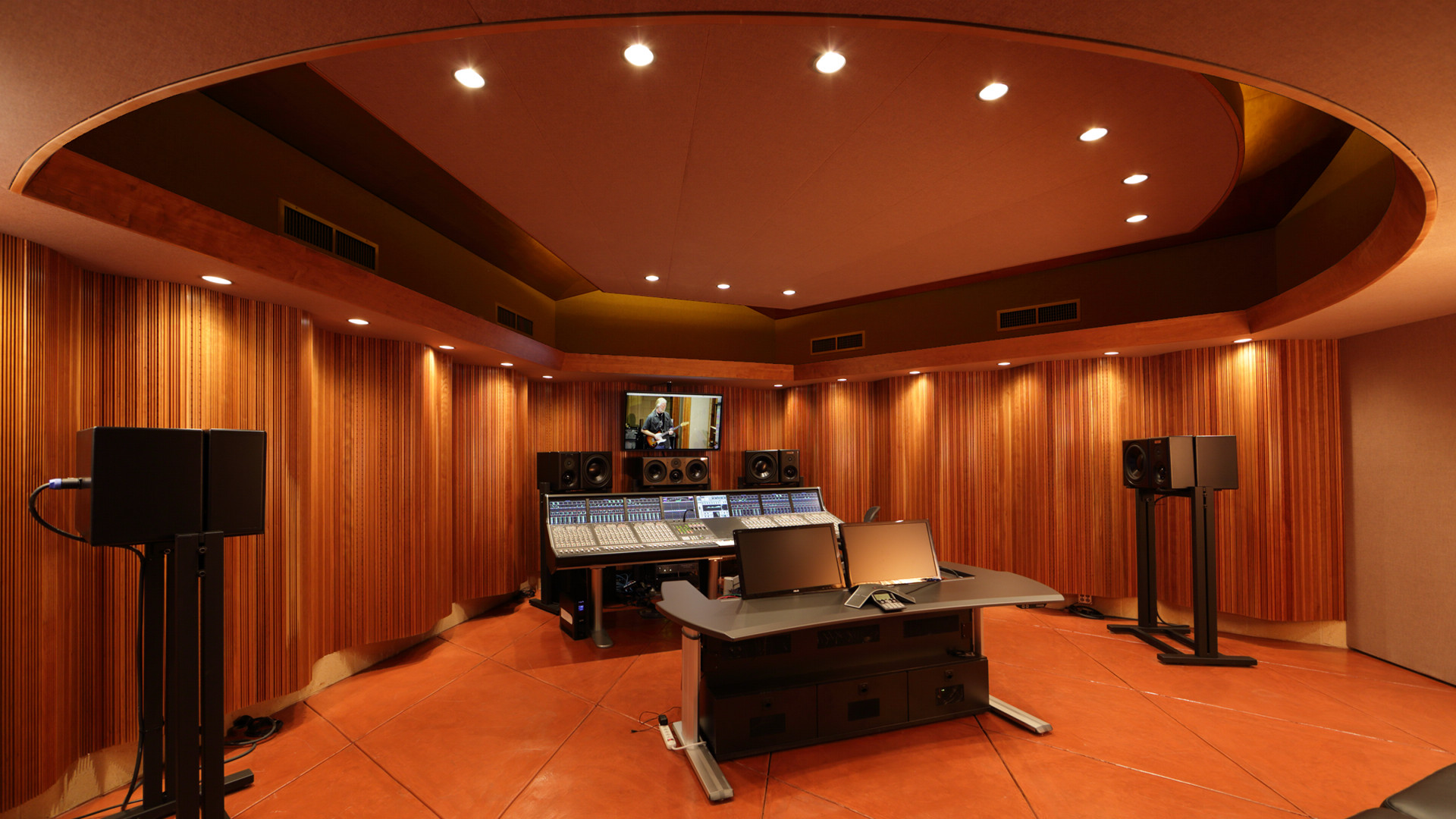

Όσα πολυκάναλα σετάπ έχω δει έχουν σαμπ κάτω απο δορυφόρο (άμπει) ή σαμπ για το 0.1 κανάλι. Αυτό π.χ., που είναι καινούργιο και μίλιον ντόλαρ, έχει 2 σαμπ για το 0.1. Και τα δύο μπροστά.
https://manifoldrecording.com/the-studio-annex/
Δεν αμφισβητώ ότι διάσπαρτα σαμπ μπορεί να παίζουν σωστά απλά είναι κάπως νέα ήθη και έθιμα. Και οι στουντιάδες είναι συνήθως old school.
