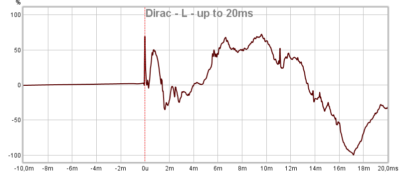

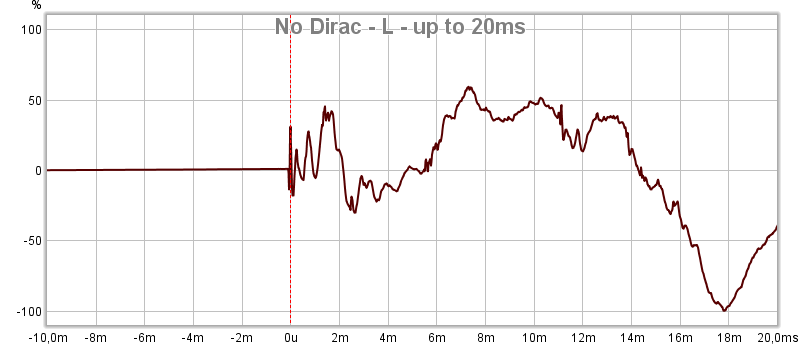

Το πρώτο είναι η βελτίωση του step response. Πχ στο Αριστερό

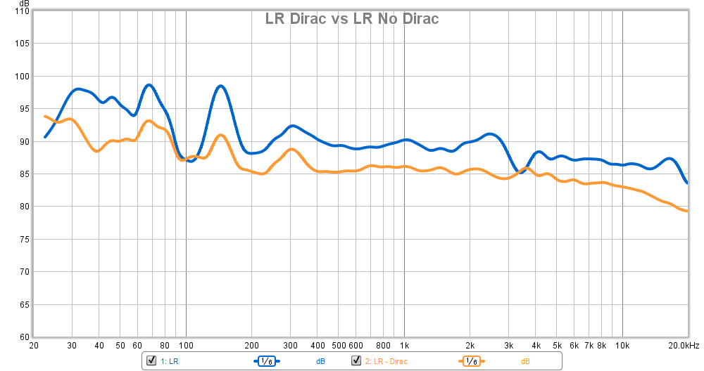

Δεύτερο (και σημαντικότερο) είναι η βελτίωση στο L+R απο 80-120Hz. Χωρίς Dirac βλεπουμε ακύρωση προφανώς λόγω επίδρασης του χώρου στην φάση των δυο ηχείων στην συγκεκριμένη περιοχή του φάσματος. Η διόρθωση του Dirac είναι εντυπωσιακή. Το παλιό Dirac δεν είχε τόσο εντυπωσιακά αποτελέσματα σε τέτοια προβλήματα.
Χωρίς κορυφαίο software αυτά δεν γίνονται. Ούτε καν με κόντο και σουρικάτες.

H μόνη σοβαρή απόκριση είναι απο 400HZ και μετά , πριν από αυτά γίνεται του κουτρούλη ο γάμος.
Κατανοώ ότι είναι μπάσα και είναι δύσκολο να ελεγχθούν , αλλά κατά την άποψή μου είναι λίγο κατσαρές οι μετρήσεις.
Τι λίγο δλδ , μαλλί αφροαμερικάνου είναι.
Οι 40 κύκλοι είναι 5 db πιο κάτω από τους 30 . οι 70 περίπου στα 93 και οι 100 στα 87 , μετά 200 με 300 άλλο ενα βουνό μικρό μεν ακουστό δε. Τα άλλα τα ενδιάμεσα δεν τα συζητώ καν.
Αυτό είναι σοβαρή καμπύλη?
Από το DIRAC?
Το AUDYSSEY δεν λέει ούτως ή άλλως , αλλά τα βγάζει καλύτερα.

Και χρειάζεται επαλήθευση το dirac....κάνει κουλά το ριμαδι, θα του δείχνει ότι ταχει φτιαξει σωστα το λογισμικο :biggrin:
Ας το γιομησει εκεί 30-60 νακουσει ο άνθρωπος τι χάνει.

καλα, εσυ περιμενης να πει οτι παιζει 4-5 db κατω 30-60 και χανει ο ανθρωπος ολο το μουσικο περιεχομενο.
καλα τα παω Symos ; :lolsign:
γεμησετο εσυ λιγο και ασε τον αυτια να λεει...
......εξαλλου ο ιδιος λεει οτι το dirac παιζει σαν χαλασμενο...μην κοιτας που το προτεινει.
