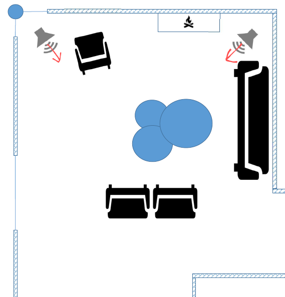

Θα μπορούσε όμως...ο Bh να γίνει για λίγο symos,κάνοντας τα εξής :
- Μετακίνηση δεξιού ηχείου σε απόσταση ισοδύναμη μ'εκείνη του αριστερού από το πλευρικό τοίχωμα.Εάν το στερεοφωνικό τρίγωνο έτεινε τότε προς το ισοσκελές,δεν θα πείραζε και τόσο,υπό την προϋπόθεση πάντα να έφτιαχναν έτσι κάποιες καίριες ανισορροπίες μεταξύ των καναλιών...
- Πρόσκαιρη απόσπαση της πολυθρόνας από την τρέχουσα θέση δίπλα στο αριστερό ηχείο.
- Νέα συνεδρία λήψεων υπό τις ανωτέρω συνθήκες.
- Δεν θίγονται τα τραπεζάκια... :sneaky:

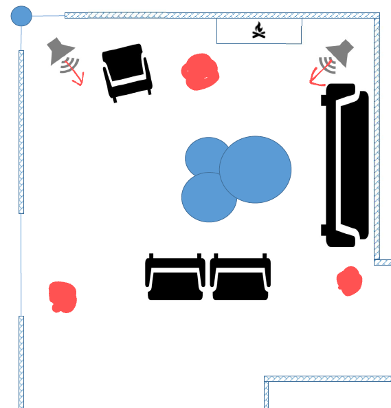

Καταρχήν, αν υπάρχει δυνατότητα, θα προχωρούσα τα ηχεία λίγο πιο εμπρός:
Και από κάτω τους, θα έχωνα εν ζεύγος σαμπ.
Στη συνέχεια, οι θέσεις των υπολοίπων 3:
(τα 2 πίσω μπορούν να κρέμονται από το ταβάνι, με αναστροφο μηχανισμό, να ανεβαίνουν όταν δε χρησιμοποιούνται).
Και λίγο πιο μπροστά οι δύο κεντρικές πολυθρόνες.
Αυτά. Κι άσε τον τρινοβ να τα φέρει.
Μπορεί. :hi:

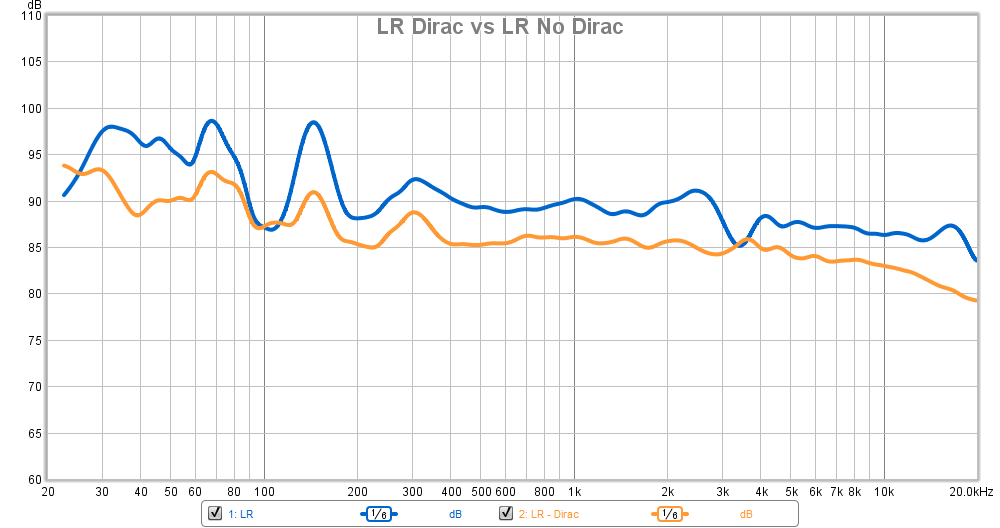

H μόνη σοβαρή απόκριση είναι απο 400HZ και μετά , πριν από αυτά γίνεται του κουτρούλη ο γάμος.
Κατανοώ ότι είναι μπάσα και είναι δύσκολο να ελεγχθούν , αλλά κατά την άποψή μου είναι λίγο κατσαρές οι μετρήσεις.
Τι λίγο δλδ , μαλλί αφροαμερικάνου είναι.
Οι 40 κύκλοι είναι 5 db πιο κάτω από τους 30 . οι 70 περίπου στα 93 και οι 100 στα 87 , μετά 200 με 300 άλλο ενα βουνό μικρό μεν ακουστό δε. Τα άλλα τα ενδιάμεσα δεν τα συζητώ καν.
Αυτό είναι σοβαρή καμπύλη?
Από το DIRAC?
Το AUDYSSEY δεν λέει ούτως ή άλλως , αλλά τα βγάζει καλύτερα.
καλα, εσυ περιμενης να πει οτι παιζει 4-5 db κατω 30-60 και χανει ο ανθρωπος ολο το μουσικο περιεχομενο.

Δεν θέλω φωτογραφίες,παρά μόνο να έβαζες σε Vector Averaged εξαγόμενο από τον πίνακα Controls (δηλαδή μέσο όρο λήψεων σε διαφορετικές θέσεις κατά τα γνωστά) υπό FDW15 ειδικά την παράσταση SPL+Phase (η πρώτη από αριστερά ενότητα στις επικεφαλίδες) από καθένα κανάλι ξεχωριστά καθώς και λήψη με περιστρεφόμενο μικρόφωνο- RTA πάλι από καθένα κανάλι ξεχωριστά...Συνοδεία των αντίστοιχων Spectrograms...Όλ'αυτά για ν'αξιολογηθεί αν θ'άξιζε απόπειρα για διόρθωση καλύτερη εκείνης του Dirac...
Υπ'όψιν ότι έχω διορθώσει setup με monitor ηχεία και sub υπό ακουστικό κροσάρισμα σε οικιακό χώρο με δομή παραπλήσια προς τον δικό σου,για να προκύψουν όμως εκ προοιμίου διαχειρίσιμες αποκρίσεις,η απόσταση ακρόασης/λήψης ήταν ίση προς 185 εκατοστόμετρα...

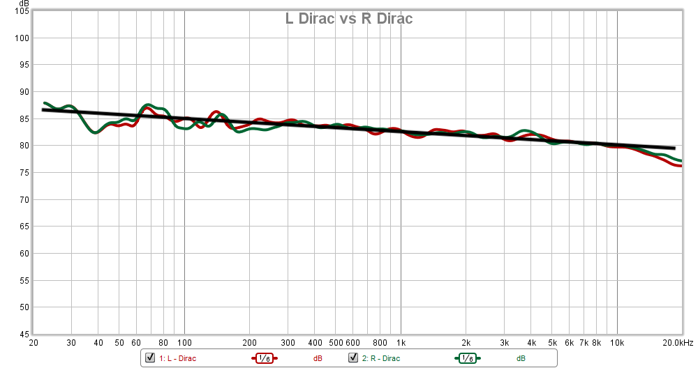

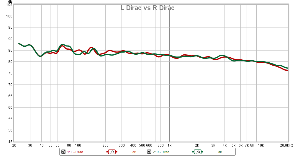

@JOHN MARKOU :
Δηλαδή το πολύ +-3db :lolsign: :lolsign: :lolsign: :lolsign: :lolsign: :lolsign: :lolsign:
Και:
Μετρήσεις έκανα σε 11 θέσεις (για όλα τα κανάλια, με Dirac και χωρίς, συνολικά 66 μετρήσεις), βάσει του σχεδιαγράμματος που δίνει το Dirac για μέτρηση "Focused Imaging". Επειδή όμως απέχουν πολύ μεταξύ τους, αφαίρεσα τελικά από το average τις 4 από τις 11, γιατί αν τις έβαζα όλες το average ήταν πολύ "σιδερωμένο".
Εντάξει Τζον, χαλάρωσες;
Μην γράφετε άκυρα πράγματα αν δεν έχετε προσέξει τι έχει γραφτεί ήδη, και αν δεν έχετε επεξεργαστεί όλα τα δεδομένα.
Και αν δεν ξέρετε να τα επεξεργαστείτε. (Άλλη συζήτηση αυτή, την ξεκίνησε ο @Bhutia, μην μπλέξετε εκεί θα ζαλιστείτε o_O)
Φιλικά πάντα :tongue:
30.386
30.212
Λες να μην ξέρω να διαβάσω ένα γ@μήδι πίνακα , με κλίμακα ανα 5db και 1/6 smoothing .
Λες και ο άλλος που έβαλες δεν έχει διαφορά , αφού είναι 45-105 η κλιμακα , ενω στον πρώτο είναι 60-110 .Αν ήταν για +- 3db , δεν θα έκανα τον κόπο να κάτσω να γράψω.Δεν χρειάζεται να εξηγούμε τα αυτονόητα , τουλάχιστον όχι σε μένα.
Προς τι ο πληθυντικός αριθμός ? ποιοί είμαστε , που δεν έχουμε επεξεργαστεί ολα τα δεδομένα? και που δεν προσέχουμε στο μάθημά σας?
Εγω όταν γράφω , γράφω μόνο για τον εαυτό μου, όχι για άλλους. Εντάξει?
Και όχι δεν χαλάρωσα.>:(

Ναι λοιπόν?
Εδω έχουμε εναν πίνακα LR, vs LR DIRAC.
Νομίζω οι όποιες διαφορές είναι ευδιάκριτες.
Δεν χρειάζεται καμία επεξήγηση . Δεν υπόκεινται σε διαφορές +-3db.
Μην κοροϊδεύόμαστε μεταξύ μας.
32.125
92.654
Όπως έχουμε ξαναπεί,δικό μου ιδανικό είναι η επίτευξη μονοφωνικής συνοχής στην απόκριση σε ολόκληρο το φάσμα.
Έχει νόημα όταν το σήμα είναι διαφορετικό;
ΓΙα να κρίνεις, πρέπει να τραβήξεις την νοητή κατηφορική target curve, απο τα 35Hz μέχρι τα 10000Hz. Και εκεί να δεις τα +- απόκλισης απο την target. Οχι σε απόλυτες τιμές στην ευθεία.
