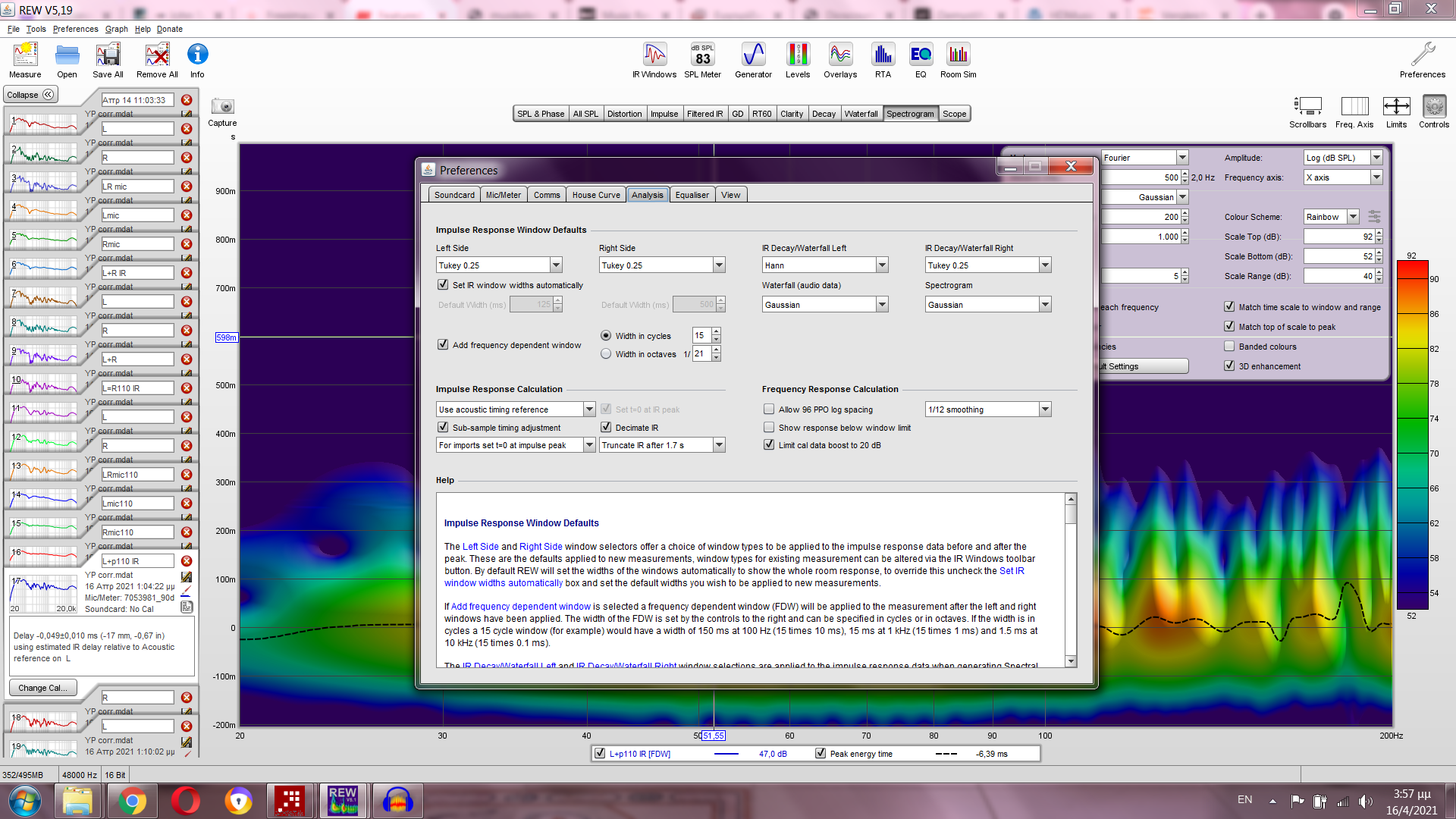

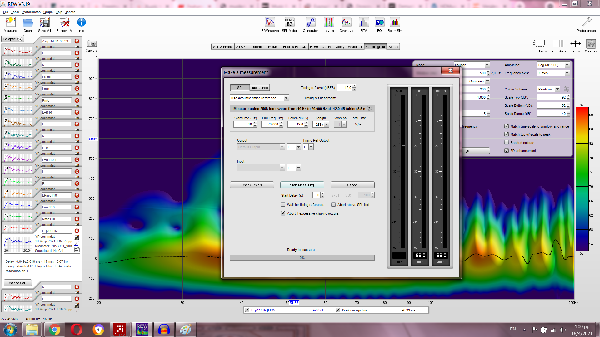

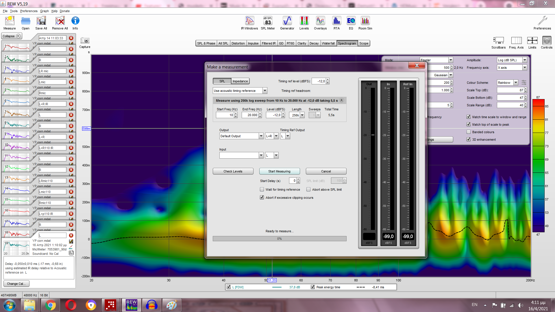

Οι λήψεις με περιστρεφόμενο μικρόφωνο γίνονται με σήμα ροζ θόρυβο από το Generator μέσω RTA,με παραμέτρους που έχουν αναφερθεί στον παρακάτω σύνδεσμο:
H δε τεχνική λήψης στο παρακάτω βίντεο:
Για την εξαγωγή Vector Averaged για καθένα κανάλι ξεχωριστά,από την ενότητα REW > Preferences > Analysis ορίζεις τιμή FDW 15 καθώς και acoustic timing reference,το οποίο θα δίδεται από το αριστερό κανάλι για τις εναλλακτικές λήψεις που αφορούν σ'εκείνο και από το δεξί για τις δικές του αντίστοιχες λήψεις...
Στις λήψεις από το αριστερό θα έχεις τα δύο πάνω κουτάκια στο L-L
Στις λήψεις από το δεξί θα είναι R-R
Η διαδικασία λήψης για καθένα κανάλι θα ξεκινήσει πάνω στην κεντρική θέση ακρόασης.Πριν το ξεκίνημα θα εκτελεστεί εκεί λήψη με L+R και acoustic timing reference υποχρεωτικά παρεχόμενο από το ένα κανάλι (είτε L είτε R).
Ο λόγος γι αυτό είναι να διαπιστωθεί μεταβαίνοντας στην ενότητα Impulse ότι προκύπτει ενιαίος κρουστικός παλμός,δείγμα ότι υπάρχει καλή ισοδυναμία αποστάσεων από τα επιμέρους ηχεία πάνω στο MLP.
Κάθε φορά σε δεδομένη θέση θα εκτελείται λήψη γι αριστερό και δεξί ξεχωριστά χωρίς μετακίνηση μικροφώνου...
Οι εναλλακτικές θέσεις ορίζονται σαν τα 8 κύρια σημεία ενός νοητού ορίζοντα με κέντρο πυξίδας το MLP,σε ακτίνα 30-40 εκατοστομέτρων - εφόσον διαχειριζόμαστε δικαναλικό με περιορισμένη εμβέλεια σε διαφορετικές θέσεις ακρόασης.
Εάν πάλι ακούς συνήθως περιφερόμενος στο χώρο,θα μπορούσε εναλλακτικά να οριστεί συγκεκριμένο MLP σε γεωμετρία αυστηρά ισόπλευρου τριγώνου και ως εκ τούτου μικρότερη απόσταση από τα ηχεία.Ο λόγος γι αυτό είναι ότι η διόρθωση δεν αφορά τόσο στο χώρο,όσο στα ίδια τα ηχεία ώστε να προσαρμόζονταν καλύτερα στην ανταπόκριση του πρώτου με σημείο αναφοράς πάντα συγκεκριμένο MLP...
Όταν θα έχει ολοκληρωθεί η διαδικασία,από την ενότητα ALL SPL > Controls κλικάρεις την εντολή Time align για όλες τις λήψεις ανεξαιρέτως.Πηγαίνεις κατόπιν στο Overlays > Impulse για να σιγουρευτείς ότι οι επιμέρους κρουστικές έχουν ευθυγραμμιστεί πλήρως με τις εκκινήσεις τους να συμπίπτουν στον άξονα του χρόνου.Εάν κάποια ξεχωρίζει,τότε είτε απορρίπτεται μαζί με την ομόλογη από το άλλο ηχείο,είτε στην ενότητα Impulse>Controls την ευθυγραμμίζεις χειροκίνητα.
Μετά τη χρονική ευθυγράμμιση όλων,αφήνεις κλικαρισμένες μονάχα τις λήψεις από το ίδιο κανάλι ξεχωριστά για να εξαχθεί κλικάροντας Vector Average η αντίστοιχη απόκριση.Προσοχή μετά την εξαγωγή του πρώτου καναλιού, ν'απενεργοποιηθούν τα τετραγωνάκια με τις λήψεις του ώστε ν'αντικατασταθούν με αυτά του άλλου καναλιού,μην παραλείποντας όμως ν'απενεργοποιήσεις και το Vector Averaged κουτάκι που μόλις θα έχει εμφανιστεί από το προηγούμενο κανάλι...
