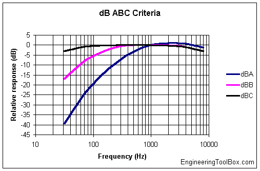

Ακούω στα 3 μέτρα με 95-100 db(a). Μέτρηση στην θέση ακρόασης.
Θα έπρεπε βέβαια να μετράμε σε dbc, για...περιεκτικότερες μετρήσεις...
Στου Αντώνη το σύστημα έδινε 92-95 dba στα 6-7 μέτρα, (τόσα ήταν;), και με 20 άτομα...προσωπικό...απορρόφησης ήχου.
Κατόπιν...διαμαρτυριών περί χαμηλής στάθμης ήχου, (ναι υπήρξαμε και εμείς που λέγαμε ότι ακούγεται σιγά), ο ευγενέστατος οικοδεσπότης μας ανταποκρίθηκε και τα λεντάκια στους Bryston κοκκίνιζαν,(στις αιχμές). Το ντεσιμπελόμετρο έδειξε 100-102 dba στην ίδια απόσταση πάντα.
Ας σκεφτούμε: 20 (περίπου), άτομα, 180 m2, 6-7 μ απόσταση, 100 dba. Φ-ο-β-ε-ρ-ό.
