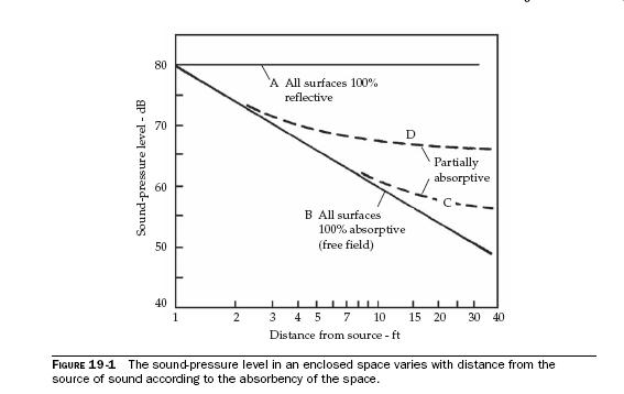

Μάνο, ο μόνος τρόπος να δέχεσαι περισσότερο ευθύ ήχο απ' ότι ανακλώμενο είναι η near field ακρόαση. Γι αυτό ρωτάει διαρκώς ο πονηρός ο Κόγιας για την απόσταση.
Να ρωτήσω κάτι βασικό: Ξέρει κάποιος τι επίδραση πρέπει να έχει η αύξηση του volume στον ήχο;...
Δεν ξέρω τι λέει ο Κόγιας και γιατί απορεί ο Γιώργος και γιατί αμφισβητεί ο εαρ και γιατί μου αναφέρεις το NF Monitoring...
Ο ήχος εξασθενεί ανάλογα με το τετράγωνο της απόστασης που διανύει...
έτσι όσο αυξάνει η ένταση, συνυπολογίζοντας και την κατευθυντικότητα των ηχείων, η διαφορά του απ' ευθείας ήχου σε σχέση με τον ανακλώμενο γίνεται τεράστια υπέρ του πρώτου, ιδιαίτερα σ' έναν πολύ μεγάλο χώρο όπως αυτόν του Αντώνη...
γι αυτό στο live ακούμε καλά όσο δυνατότερο είναι το PA(σε ανοιχτούς χώρους), η όσο πιο καλά μονωμένος είναι ο χώρος(κλειστές αίθουσες)...

οσο αυξανεις την ενταση τοσο περισσοτερο επηρεαζεται ο ηχος απο τον χωρο...

...Το σύστημα πίσω και αριστερά όπως ακούμε κάνει ένα τεράστιο τούνελ όπου ο ήχος φεύγει και χάνεται,ενώ από τα δεξιά υπάρχει αυτός ο χώρος που φιμώνει και χαώνει τις αντανακλάσεις μη έχοντας καθόλου μονωτικά...
Προτείνω λοιπόν σε όλους, ειδήμονες και κοινούς θνητούς, ν' αφήσουν τις μετρήσεις τα ντεσιμπελόμετρα και τις κριτικές ...
Το πρόβλημα είναι ότι οι εν λόγω συνιστώσες ηχητικής ενέργειας δεν χάνονται...:126:
...ο μόνος τρόπος να δέχεσαι περισσότερο ευθύ ήχο απ' ότι ανακλώμενο είναι η near field ακρόαση(εάν κι εφόσον το επιτρεπει ο βαθμός εγγύτητας των ακουστικών κέντρων των μονάδων επί της μπάφλας δεδομένου ηχείου). Γι αυτό ρωτάει διαρκώς ο πονηρός ο Κόγιας για την απόσταση.
p.s. Αυτιά μη μιλάς ρε. Πας στο Ω ενώ δεν έχουμε πει για το Β...
Το ακουστικό κριτήριο οποιουδήποτε ατόμου εκτίθεται...συστηματικά και κατά κόρον σε στάθμες ηχητικής πίεσης άνω των 90 dB θεωρείται αναξιόπιστο γιά τους υπολοίπους.Ύστερα δε από αρκετά λεπτά παραμονής σε χώρο εντός του οποίου υφίστανται οι λεγόμενες ΄΄ρεαλιστικές στάθμες ακρόασης΄΄,οποιαδήποτε ακουστική εκτίμηση θεωρείται μειωμένης χρησιμότητας ακόμα και γιά τον ίδιο τον ενδιαφερόμενο.
http://www.avsite.gr/vb/showthread....%F4%E7%F2-%E1%EA%EF%DE%F2&p=893408#post893408
Η ρεαλιστική αναπαραγωγή των χροιών,των δυναμικών αντιθέσεων,της ρυθμικής αγωγής και των ακουστικών ειδώλων επί της εικονικής σκηνής αντίστοιχα αποτελούν χαρακτηριστικά αλληλένδετα στην απόδοση συγκεκριμένου συστήματος.Η μεμονωμένη εκτίμηση κάποιων εξ αυτών συνεπάγεται ανισορροπία που αφορά είτε στο σύνολο μηχανημάτων-χώρου-τοποθέτησης,είτε στην αντίληψη του δεδομένου ακροατή ή και στα δύο.
http://www.avsite.gr/vb/showthread....6%E7%F3%E7-%F4%F9%ED-%F7%F1%EF%E9%FE%ED/page4
Δεν είναι υποχρεωτική η εγκατάσταση ηχείων δαπέδου προκειμένου ο ήχος τους να ΄΄γεμίσει΄΄(κατά τις δημοφιλείς προτροπές) έναν χώρο 40-50 τ.μ.Η εγκατάσταση μεγάλων ηχείων δαπέδου με πολλαπλά μεγάφωνα επί της μπάφλας συνδέεται με την τάση να τοποθετείται η θέση ακρόασης σε αποστάσεις μεγαλύτερες των 3 μέτρων,όπου εξασφαλίζεται η ακουστική ενοποίηση των επιμέρους πεδίων που προκύπτουν από τις αντίστοιχες μονάδες(χαμηλά-μεσαία-υψηλά).
Γιά μέγιστη απόσταση ακρόασης μέχρι 3 μέτρα,είναι προτιμότερα ηχεία στα οποία τα ακουστικά κέντρα των μεγαφώνων θα βρίσκονται σε εγγύτητα μεταξύ τους.
Σε τεχνικό επίπεδο,η εκτίμηση γιά την ΄΄καταλληλότερη΄΄ περιοχή τοποθέτησης εντός του δωματίου μπορεί να πραγματοποιηθεί μέσω μεθόδου Κρουστικής Απόκρισης(Impulse Response).Εξάγεται έτσι απόκριση συχνότητας ΄΄σταθεράς κατάστασης΄΄ του συστήματος ηχεία-χώρος όταν αυτό διεγείρεται από σήμα MLS(Ακολουθία Μεγίστου Μήκους) παρατεινόμενο πέραν του αναμενομένου ορίου γιά τους χρόνους αντήχησης,με το μικρόφωνο σύλληψης(δέκτης) τοποθετημένο στην υποψήφια θέση ακρόασης.Σκοπός είναι οι χρόνοι εξασθένησης που αντιστοιχούν στις διαφορετικές ζώνες οκτάβας να έχουν μεγάλο βαθμό ταύτισης,ευρισκόμενοι επιπλέον εντός καθορισμένων από τη βιβλιογραφία και την πρακτική εφαρμογή ορίων με τις καμπύλες τους να είναι όσο το δυνατόν ομαλότερες.Έχει γίνει επανειλλημένη αναφορά σε ανάλογα υπολογιστικά προγράμματα.Φαινόμενα κτενωτού φίλτρου με βυθίσεις σε διάφορες περιοχές του φάσματος υφίστανται όταν το καθυστερημένο ανακλώμενο σήμα αλληλεπιδρά καταστρεπτικά με το άμεσο από τα ηχεία σε συχνοτικές περιοχές όπου η διαφορά ανάμεσα στις διαδρομές αυτών ισούται με διαδοχικά περιττά πολλαπλάσια των αντίστοιχων ημίσεων μηκών κύματος.
Υπεισέρχονται βέβαια και τα χαρακτηριστικά κατευθυντικότητας-διασποράς(αχ αυτές οι καρδιοειδείς πολικές αποκρίσεις) των ηχείων και των επιμέρους μονάδων αυτών.Eπίσης μπαίνουν στο παιχνίδι και οι ιδιαίτερες προτιμήσεις του ακροατή όσον αφορά την οξύτητα εστίασης και το αντιλαμβανόμενο μέγεθος των ηχητικών ειδώλων.Η κύρια μέθοδος γιά να μην...αποκαρδιώνεται() ο χαϊφαϊντελίστας στηρίζεται στο ν'αντιμετωπίζει τη σχετική ενασχόληση ακριβώς σαν παιχνίδι.
http://www.linkwitzlab.com/rooms.htm
1.761
878
Re: Απάντηση: Re: Ηχοσύστημα και ένταση στάθμης ακρόασης
για τον καθήμενο σε θέση ακρόασης μπροστά από το σύστημα και ακροώμενο τον απ' ευθείας ήχο από τις κατευθυντικές πηγές(ηχεία), χάνονται... και χάνονται περισσότερο όσο δυναμώνει το SPL...
για τον καθήμενο πίσω και πλάι από το σύστημα, ναι, είναι ένα θέμα...:126:

...εάν κι εφόσον το επιτρεπει ο βαθμός εγγύτητας των ακουστικών κέντρων των μονάδων επί της μπάφλας δεδομένου ηχείου...
Σωστό αλλά γιατί προτρέχεις; Δεν χρειάζεται ακόμη να μιλήσουμε τεχνικά...
Ας βάλουμε επιτέλους το θέμα σε μια σειρά γιατί ο καθένας το βλέπει από διαφορετική σκοπιά. Ο καρντάσης μίλησε για την απόδοση της δυναμικής περιοχής, εσύ αναφέρεις θέματα απόστασης ακρόασης γενικώς και την επίδραση των υψηλών εντάσεων στα αυτάκια μας, όταν οι παροικούντες δεν ξέρουν τι κάνει το volume...
Το καλύτερο είναι να ξεκινήσουμε από εδώ:
Αυτό με άλλα λόγια σημαίνει ότι η ορθή αναπαραγωγή ορίζεται από ένα πλήθος αλληλένδετων παραγόντων, μεταξύ αυτών και οι στάθμες ακρόασης. Για να το κάνω λιανά, αν η ακουστική εμπειρία είναι παρόμοια με το να τοποθετήσω το κεφάλι μου μέσα σε πιάνο, η ηλεκτρική κιθάρα να παίζει δίπλα από το αυτί μου ή το κοντραμπάσο να έχει αποκτήσει, νοητά, μέγεθος πολυκατοικίας, τότε αυτό δεν είναι hi fi. Σε οποιαδήποτε περίπτωση λείπει η χωρική πληροφορία από το αποτέλεσμα, δηλαδή δεν είναι σαφής η τοποθέτηση των οργάνων ή της φωνής στον χώρο και το μέγεθος σκηνής, παύει ο ήχος να έχει χαρακτηριστικά αληθοφάνειας. Αναλόγως του χώρου, οι εντάσεις δεν βοηθούν πάντα σε αυτήν την κατεύθυνση καθώς οι υψηλές εντάσεις διεγείρουν περισσότερο τους χώρους, με όλα τα συνεπακόλουθα για κάθε μέρος του φάσματος. (Γι αυτό στις εκθέσεις σας βάζουν να ακούτε σε χαμηλές στάθμες).
To volume λοιπόν πρέπει να κάνει ένα πολύ απλό πράγμα. Να μεγαλώνει την (νοητά σχηματισμένη στον χώρο) μουσική σκηνή και να την φέρνει πιο κοντά στον ακροατή. Αυτό προφανώς είναι ανάλογο της εκάστοτε ηχογράφησης. Οι περισσότερες ηχογραφήσεις δεν έχουν επαρκή πληροφορία χώρου καθώς είναι παραγωγές φτιαγμένες είτε για να εντυπωσιάσουν τους ανίδεους, είτε για να παίζουν καλά ακόμη και σε αυτοκίνητο. Όμως ξαναλέω, σε αυτές τις περιπτώσεις δεν μιλάμε για hi fi. Αν θέλουμε λοιπόν να ακούμε σωστά, το όριο στάθμης πρέπει να είναι εκεί που ο συνδυασμός συστήματος - χώρου σταματά να αποδίδει αληθοφανώς την χωρική πληροφορία και δίνει ένα ακαθόριστο αποτέλεσμα που μπορεί να είναι ευχάριστο, μπορεί και όχι.
Παμ' παρακάτ τώρα;
Μην ξεχνας οτι τα 6, 5 μ ειναι πολλα!
... 6,5μ δεν είναι πολλά.
H Διατήρηση της Ενέργειας αποτελεί μιά θεμελιώδη Αρχή της Φυσικής.Εφόσον ο ακροατής δεν ευρίσκεται εντός ανηχοϊκού θαλάμου ή ετέρου ακουστικά ΄΄νεκρού΄΄(βάσει συγκεκριμένων προδιαγραφών) δωματίου,η ενέργεια που σχετίζεται με τις συνιστώσες ανακλώμενου ήχου δεν μεταπίπτει κατά το μεγαλύτερο μέρος της σε άλλες μορφές...
