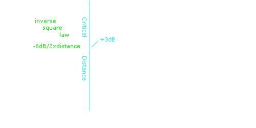

Θεωρώντας το παράδειγμα του μικρού δωματίου,Οι ανακλάσεις πρώτης τάξης έχουν υψηλό ενεργειακό περιεχόμενο και καταφτάνουν σύντομα μετά την πρωτογενή εκπομπή του ηχητικού κύματος.Όσο μεγαλύτερης τάξης είναι μιά ανάκλαση,τόσο μεγαλύτερο διάστημα θα έχει διανύσει το κύμα,οπότε τόσο αργότερα θα φτάνει στη θέση ακρόασης και τόσο μικρότερο θα είναι το ενεργειακό της περιεχόμενο.Το σύνολο ανακλάσεων ανώτερης από την πρώτη τάξης δημιουργεί το πεδίο αντήχησης.
Η λεγόμενη ΄΄Κρίσιμη Απόσταση΄΄ αντιστοιχεί στη θέση εκείνη στο χώρο όπου η συνισταμένη των αντηχήσεων μαζί με τις πρώιμες ανακλάσεις εμφανίζουν ίση στάθμη ηχητικής πίεσης με τον άμεσο ήχο που παράγεται από τις ευρισκόμενες εντός του χώρου κατευθυντικές πηγές ήχου.Αυξανομένης της αντηχητικ΄΄ης συμπεριφοράς ενός χώρου ακρόασης,μειώνεται η τιμή της κρίσιμης απόστασης από την πρωτογενή πηγή ήχου(ηχείο) και αντιστρόφως.Μιά καλή ακουστική συμπεριφορά χώρου ακρόασης συνεπάγεται όχι μόνο τιμή κρίσιμης απόστασης όσο το δυνατόν μεγαλύτερη,αλλά επίσης χρόνο αντήχησης RT60 όσο το δυνατόν πιό ομοιογενή γιά τις διαφορετικές συχνοτικές ζώνες του ακουστού φάσματος.Όταν η απόσταση ακρόασης από τα ηχεία γίνεται μεγαλύτερη της Κρίσιμης γιά δεδομένο χώρο,πληθώρα φαινομένων κτενωτού φίλτρου νοθεύουν την αντίληψη του αρχικού ηχητικού σήματος εξαιτίας των πολλαπλών ανακλάσεων που έχουν μεσολαβήσει μειώνοντας την ευκρίνεια.

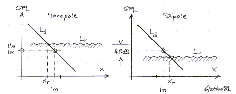

When we consider radiation in the reverberant frequency range above 149 Hz, the sound at the listening position is composed of the direct sound from the source and the reverberant sound that is more or less uniformly distributed in the room. The direct sound pressure level decreases inversely to distance from the source and will equal the reverberant sound pressure at distance xr. The ‘reverberation distance’ xr (also called 'critical distance') is calculated from
xr = 0.1 ( G V / (p T60) )1/2 [m] (10)
where the directionality gain G is unity for a monopole and G = 3 for a dipole radiator. A dipole, thus, has a 31/2 = 1.73 times larger reverberation distance.
A typical reverberation distance is actually quite small, 0.72 m (2.4 ft) for the monopole and 1.24 m (4.1 ft) for the dipole in the example room. Never-the-less, the ratio of direct sound Ld to reverberant sound pressure level Lr is 4.8 dB greater for the dipole than for a monopole with the same direct sound output. Thus, at 3 m distance from the source, the direct sound would be 20*log(3/0.72) = 12.4 dB below the reverberant sound field for the monopole and only 20*log(3/1.24) = 7.7 dB below it for the dipole.
The 4.8 dB lower level of the reverberant field in the case of the dipole significantly reduces the masking influence of the room upon sonic detail. It eliminates the sensation of overload of the room during loud passages of program material and makes your listening sessions much less noisy to your neighbors.
You have often experienced the poor intelligibility of spoken words from PA systems in enclosed public spaces. Usually a central cluster of loudspeakers aims at the audience. In reality the speakers are not very directional and too much sound is radiated towards useless spaces, only to bounce around and raise the reverberant sound level. It does not help to increase the volume to obtain more direct sound, because it also raises the reverberant sound level...
Η επίτευξη αυτής της συνθήκης συναντά εμπόδια-ιδιαίτερα σε συνεστιάσεις εντός τυπικού οικιακού χώρου- μιά και η ταχύτητα του ηχητικού κύματος διαφοροποιείται από τα ρεύματα του αέρα που επιφέρουν πυκνώσεις και αραιώσεις(μεταβολές πυκνότητας του υλικού μέσου διάδοσης) και τη θερμοκρασία.H παρουσία ομάδας ακροατών επιπλέον αυξάνει τη στάθμη του θορύβου υποβάθρου και διαφοροποιεί τη φασματική κατανομή του RT60 όπως και την αντίληψη των ακουστικών χαρακτηριστικών δεδομένου χώρου σε εναλασσόμενες θέσεις εντός αυτού.Παράγοντες όπως λ.χ. ζεστό ή κρύο ρεύμα αέρα(προερχόμενο από μονάδες κλιματισμού) που παρεμβάλλεται μεταξύ μερίδας ακροατών και του ηχητικού μετώπου,ή o συνωστισμός ατόμων σ'ένα χώρο που θ'αυξάνει αναπόφευκτα τη θερμοκρασία της ατμόσφαιρας αυτού προκαλώντας ένα θερμό αέριο στρώμα,έχουν ο καθένας ιδιαίτερη επίπτωση.

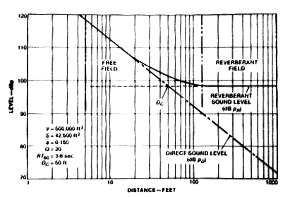

Τα συμβατικής κατασκευής δωμάτια ελέγχου τείνουν να διαφοροποιούνται μεταξύ τους στις αντιλαμβανόμενες από τον ακροατή αναλογίες δυναμικών αντιθέσεων προς ήχους των οποίων τα χαρακτηριστικά εκπομπής προσεγγίζουν την αμετάβλητη κατάσταση.Η διαφοροποίηση στην ακουστική συμπεριφορά γίνεται πιό έντονη γιά θέσεις πέρα από την Κρίσιμη Απόσταση.Η στάθμη των εκπεμπόμενων δυναμικών αντιθέσεων θα πέφτει ως γνωστόν κατά 6 dB γιά κάθε διπλασιασμό της απόστασης από την πηγή.Από την άλλη το πεδίο αντήχησης εκτείνεται αδιάκοπα καθόλο τον όγκο ενός χώρου ακρόασης κι επειδή νέο σήμα εκπέμπεται διαρκώς από τα ηχεία,το πεδίο αντήχησης συσσωρεύεται μέχρις ότου ο επερχόμενος ήχος εξισωθεί σε ενέργεια με τον απορροφούμενο,οπότε λογίζεται ευρισκόμενος σε σταθερή κατάσταση.Η εξ ορισμού συντoμία στη χρονική διάρκεια των μεταβατικών (transients)-σε αντίθεση με πιό παρατεταμένα στην εκπομπή τους σήματα- δεν δίνει ευκαιρία στους ιδιοσυντονισμούς του δωματίου να υποστηρίξουν τη διατήρησή των δυναμικών αντιθέσεων στην αντίληψη του ακροατή...
Όταν η στάθμη ηχητικής πίεσης του πεδίου αντήχησης γίνει υψηλότερη κατά 12dB εκείνης του άμεσου ήχου,υφίσταται ολική απώλεια της ευκρίνειας του συστήματος.
Εφόσον το περιεχόμενο δεδομένης ηχογράφησης και οι οδηγικές ικανότητες δεδομένης ενισχυτικής μονάδας επί δεδομένου ζεύγους ηχείων την επιτρέπουν,η αύξηση της στάθμης ακρόασης γιά θέσεις που απέχουν από τα ηχεία διάστημα μικρότερο της κρίσιμης απόστασης δύναται ν'αυξήσει την αντιληψιμότητα των δυναμικών αντιθέσεων.Γιά διαστήματα όμως μεγαλύτερα της κρίσιμης απόστασης,η αύξηση στην αποδιδόμενη ηχητική πίεση,αυξάνει ακόμα περισσότερο τη στάθμη -και κατ'επέκταση τη δυνητική επικαλυπτική δράση- του πεδίου αντήχησης.Το τελευταίο φαινόμενο δεν εκλαμβάνεται υποχρεωτικά ως ΄΄δυσάρεστο΄΄ στην αντίληψη του μέσου ακροατή...
Παρεμπιπτόντως,ο θόρυβος υποβάθρου συγκαταλέγεται και αυτός στα σήματα σταθερής κατάστασης.Στις μεταμεσονύχτιες ώρες η μείωση στάθμης του περιβαλλοντικού θορύβου θα έχει ως επίπτωση να κυριαρχούν οι συνιστώσες που οφείλονται στις ευρισκόμενες συσκευές εντός του χώρου ακρόασης.
