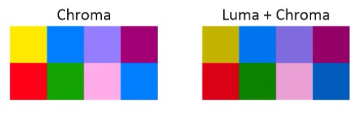

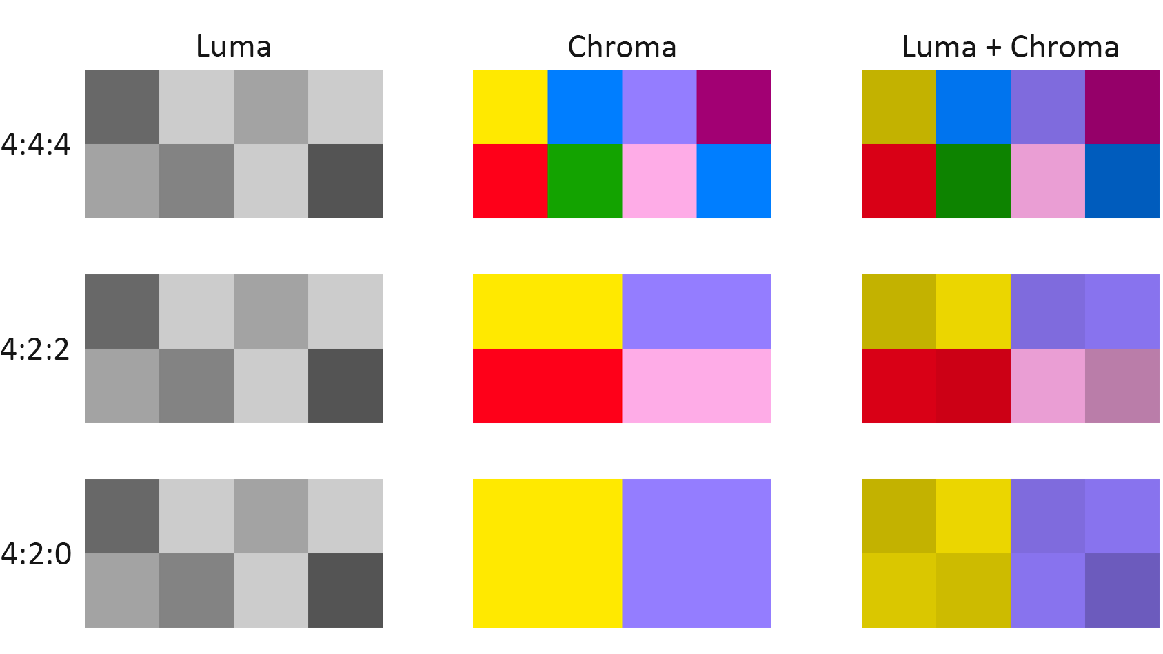

Σημ. Ξεχασα να πω πως οι Ολυμπιακοι του Λονδινου εγιναν με Panasonic P2 στα 200 Mbits/sec και για πρωτη φορα στα 4:4:4 πραγμα πολυ σημαντικο δειτε γιατι :
minas
Πισιά
4.307
4.361
Παρότι είμαστε εκτός θέματος, δεν νομίζω ότι είναι από τα πράγματα που μπορείς απλά να πεις "δείτε γιατί", ο καθένας θα βγάλει διαφορετικό συμπέρασμα. Ορίστε η πάνω γραμμή, αποθηκευμένη με μεγάλη συμπίεση και 4:2:0:
