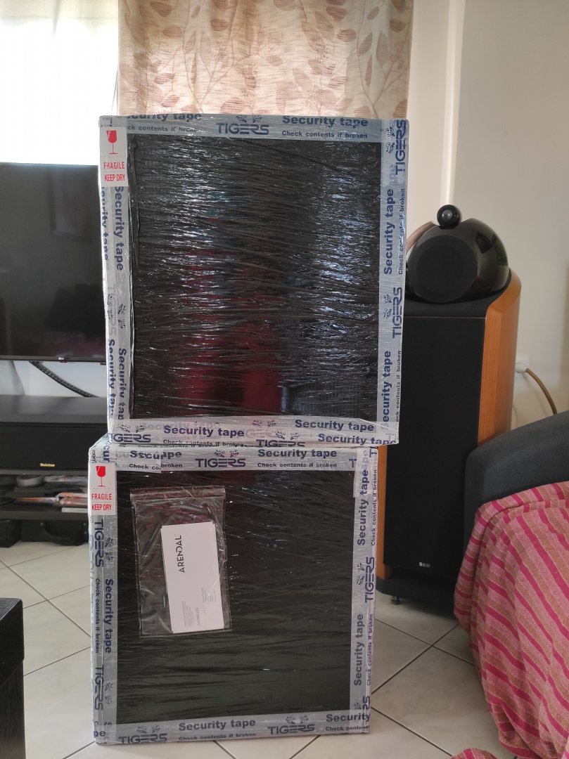

Η αγορά έγινε (2xArendal 1961 Subwoofer 1S)...που τα βάζουμε;

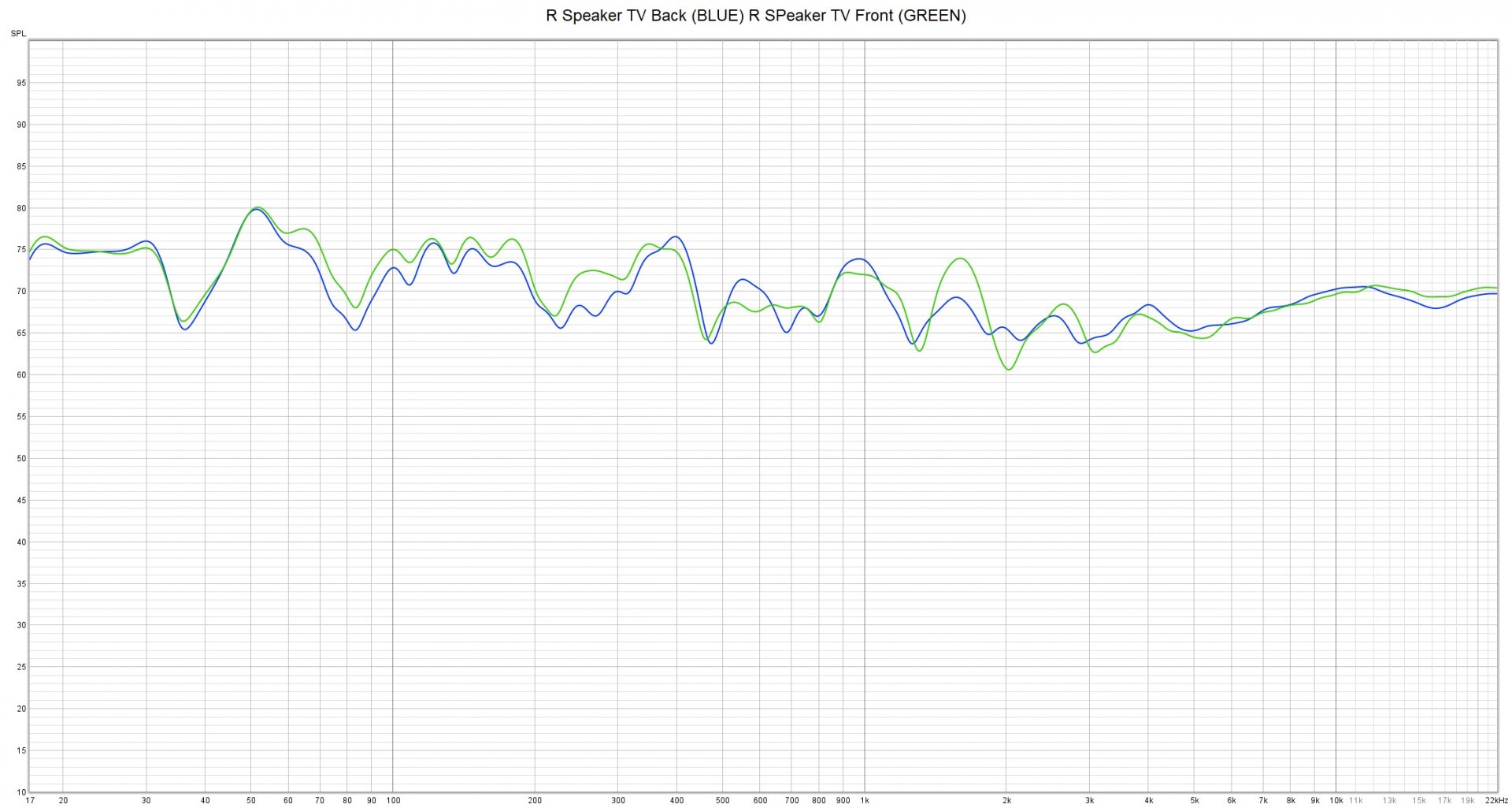

Το λοιπόν, τα υποβαθύφωνα είναι λιγότερο από 1500χλμ μακριά και ήδη έχω αρχίσει τις διαδικασίες για τον καθορισμό της θέσης που θα μπουν. Πρώτη επιλογή δεξιά και αριστερή γωνία. Δεύτερη επιλογή αριστερή γωνία το ένα πάνω στο άλλο (πολύ θα μου άρεσε ένας πύργος χ4 ;) ). Έγιναν οι μετρήσεις (1/6 smooth) χωρίς κάποια διόρθωση (Dirac κλπ) και χωρίς να έχουν μπει οι χειμερινές "μπουχάρες" στο δωμάτιο (αν και από αυτά που διάβασα δεν επιδρούν στις χαμηλές συχνότητες). Υπάρχουν προβλήματα...μα φυσικά. Ελπίζω όταν θα προχωρήσουμε να έχουμε πολύ πολύ καλύτερα αποτελέσματα (βλέπετε το λέω συνέχεια γιατί είμαι αισιόδοξος άνθρωπος).

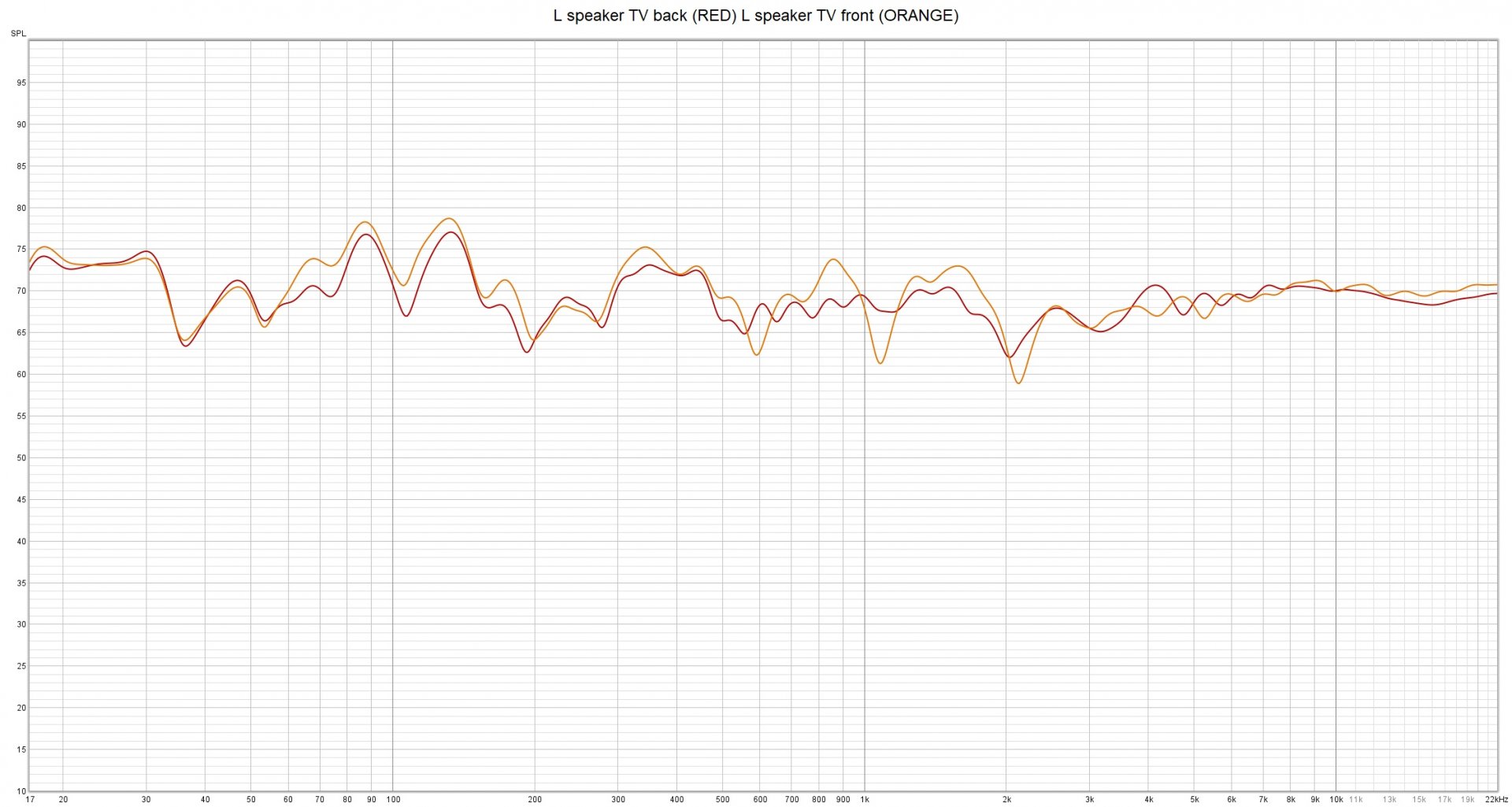

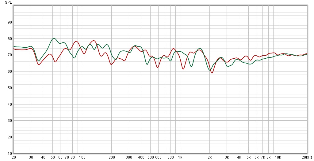

Μιας και η ατυχία συνεχίζετε, με ενημέρωσαν ότι εξαιτίας της απεργίας δεν φορτώθηκαν εχθές τα πράγματα (πήγαν πίσω οι παραδώσεις), είπα να κάνω κάποιες αλλαγές στην χωροταξία του χώρου. Έτσι η τηλεόραση που ήταν κολλητά στο αριστερό ηχείο και σχεδόν στην ίδια ευθεία πήγε 80cm πίσω και αναρτήθηκε στον τοίχο. Οι διαφορές στις μετρήσει, στα δικά μου μάτια, μεγάλες (ειδικά το αριστερό ηχείο).
Που λέτε να "κόψω"; Σκέφτομαι στα 60Hz (και βάση των μετρήσεων) ως αρχή μιας και τα 802Ν έχουν το μπασάκι τους και θ'αναλάβουν από εκεί και επάνω;
Σήμερα ελπίζω να κάνω το βραδάκι λίγο ακόμη toe in (μην φανταστείτε 5-6 μοίρες) και νέες μετρήσεις.

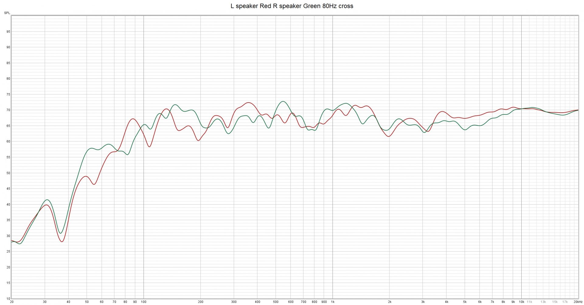

59.554
145.943
Το δεξί έχει μια βουτιά στους 85, αν αυτή δεν αλλάξει, θα πρέπει να κάνεις κρος 85 - 90.
Το αριστερό έχει μια βουτιά στους 105 που δε σώζεται, θέλει παίδεμα στην τοποθέτηση, δεν μπορεί να μείνει έτσι.
Κατά τα υπόλοιπα, κι αυτό κρος στους 80-85

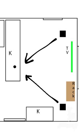

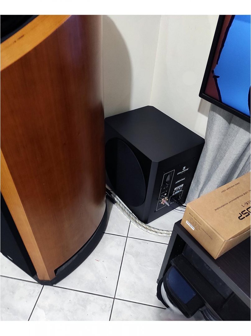

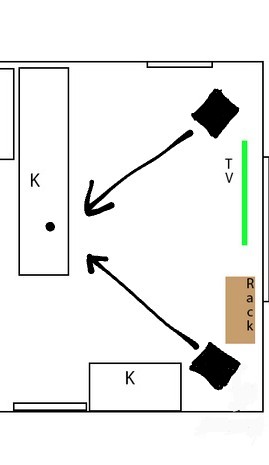

Τοποθέτηση
Μπήκαν στις 2 θέσεις που είπα να ξεκινήσω. Πίσω από τα ηχεία στις γωνίες. Υπάρχει ένας περιορισμός μιας και γενικά ο χώρος είναι δύσκολο ν'άλλάξει. Το αριστερό κοιτάει την θέση ακρόασης και το δεξιό κοιτάει 90μοίρες προς τα αριστερά της θέσης ακρόασης. Δείτε φώτο.

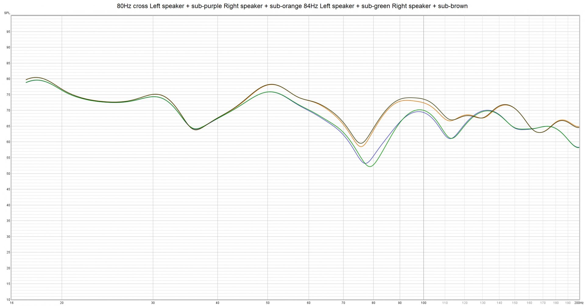

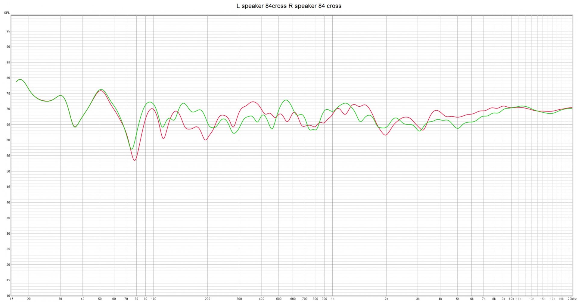

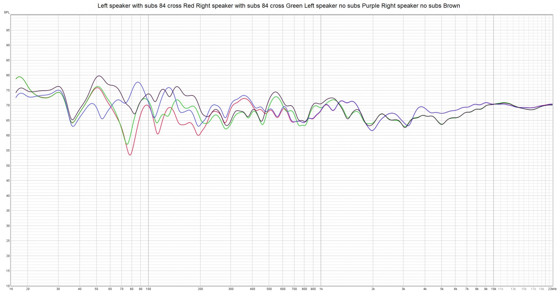

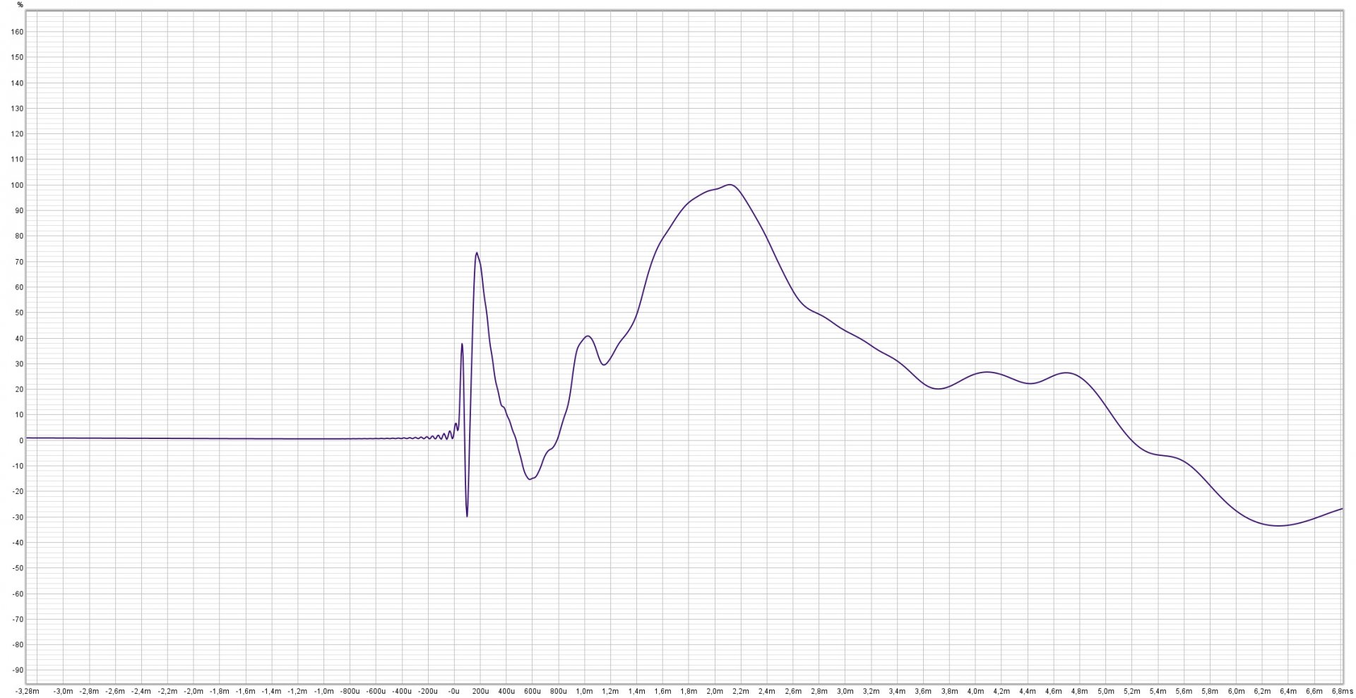

Λοιπόν πρώτα νούμερα αφού ρυθμίστηκε η στάθμη.
1. Μετρήθηκαν τα ηχεία με cross 80Hz χωρίς sub
2. Μετρήθηκαν τα sub με 80 και 84Hz cross (τα ηχεία δεν είχαν αποσυνδεθεί)
3.Ηχεία με cross 84Hz
4.Ηχεία με cross 84Hz και sub vs no sub
Η στάθμη μετρήθηκε με τα 2 sub σε mono (δεν αποσυνδέθηκαν τα ηχεία) vs L+R ηχεία. To crossover είναι 4th order
Αν είναι σωστή η στάθμη πάμε για delay αύριο.
41.845
84.372

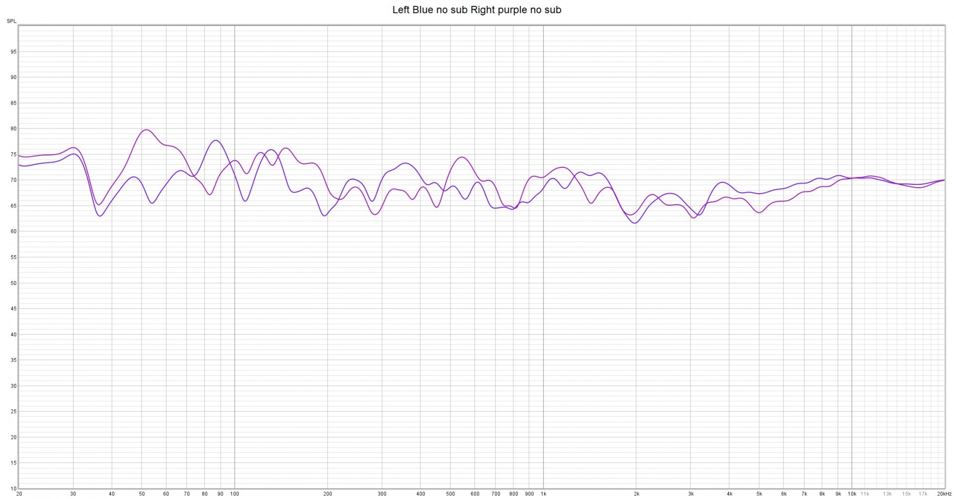

στις τελικές θέσεις που θα βάλεις τα ηχεία....ανέβασε μία L-R μόνο τα ηχεία χωρίς κρος πουθενά (και χωρίς subs φυσικά)
1.182
1.310
No sub
Ξέχασα να πω ότι το delay στα Arendal, βάση κατασκευαστή είναι 8ms και έχει μπει.
Ο Devialet δεν έχει eq αλλά έχει ρύθμιση delay για τα sub αλλά και τα ηχεία. EQ 3 περιοχών έχουν τα sub (δεν έχει εφαρμοστεί). Τα sub είναι σε mono ρύθμιση στις προηγούμενες μετρήσεις.

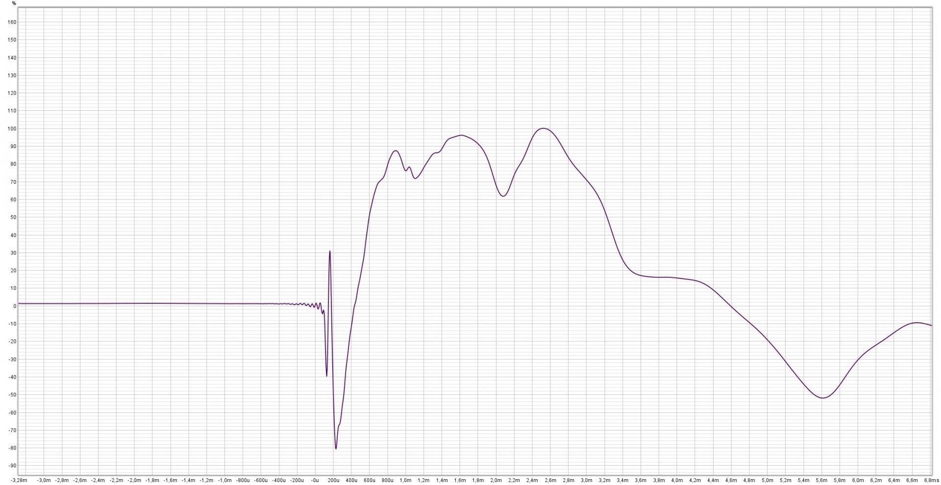

Βέβαια μόλις βρήκα ένα λαθάκια αλλά αυτό γίνετε όταν είσαι κουρασμένος και είναι αργά (Φώτο 1-2)
