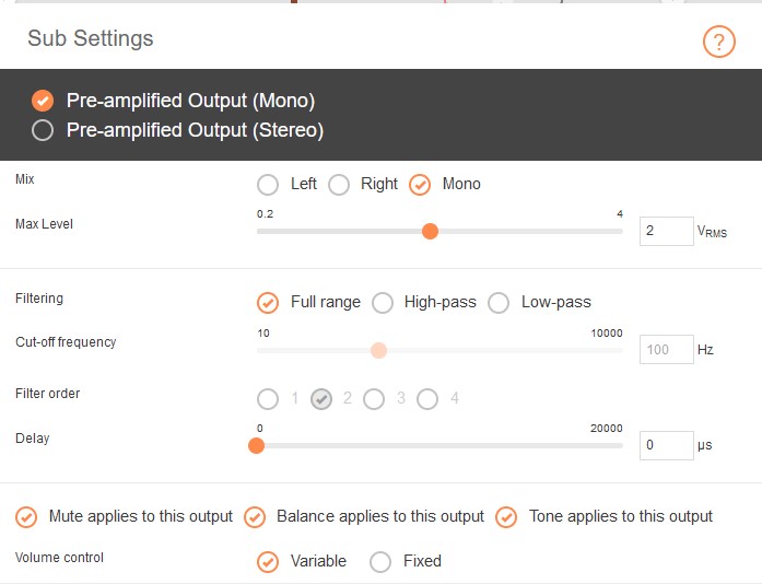

Τα ηχεία είναι B&W 802 Nautilus τα οποία "οδηγούνται" από έναν Devialet D400 (2x400/6Ohm). Υπάρχει η δυνατότητα να συνδεθούν 2 Sub κατευθείαν στον ενισχυτή με πολλαπλές δυνατότητες ρύθμισης από τον ίδιο τον ενισχυτή (παραθέτω εικόνα), πέραν των δυνατοτήτων παραμετροποίησης που έχουν ήδη τα Sub.

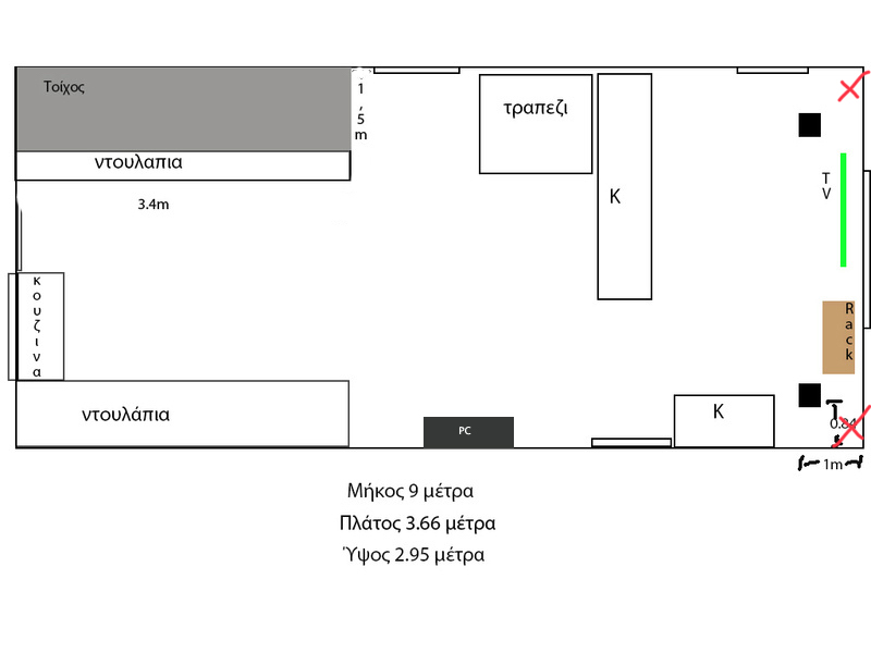

Παραθέτω επίσης και διάγραμμα του χώρου με διαστάσεις και τι υπάρχει μέσα. Ενδεχομένως στο μέλλον να υπάρξει δυνατότητα για κάποια ήπια φροντίδα του χώρου (μετράμε και βλέπουμε). Η τηλεόραση θα τοποθετηθεί σε βάση έτσι ώστε να έχει χώρο από κάτω αν χρειαστεί να μπει κάποιο Sub.
Θα χρησιμοποιηθούν σε 2κάναλο σύστημα προς το παρόν και ενδεχομένως στο μέλλον να έχουμε ένα 5.2 κλπ για ταινίες ή multichannel μουσική

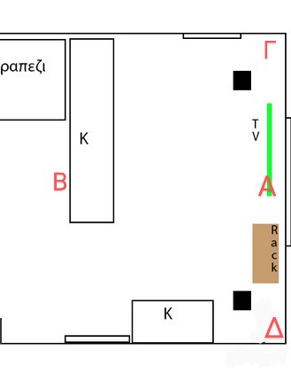

Το δύσκολο κομμάτι τώρα λόγω του χώρου (πρόκειται για καθιστικό και κουζίνα) είναι η τοποθέτηση των Sub ώστε να έχω το καλύτερο δυνατό αποτέλεσμα.
Έχω σκεφτεί 3 πιθανές θέσεις και είμαι ανοικτός σε προτάσεις. Σας παραθέτω εικόνες...

Έχω σκεφτεί 3 πιθανές θέσεις και είμαι ανοικτός σε προτάσεις. Σας παραθέτω εικόνες. Dimifoot γρήγορος...και αυτά με δυσκολία θα μπουν.
1.082
1.246
Μικρά είναι για τα ηχεία σου (και για τον χώρο). Πάρε ακόμα δυο τεμάχια και βάλτα απο πάνω.
Θα τα έβαζα στις γωνίες.
Μία από τις πρώτες επιλογές μου για την τοποθέτηση. Το από επάνω είναι μία πολύ καλή ιδέα/λύση για το μέλλον όταν έχει συνηθίσει το μάτι (και όχι μόνο το δικό μου;)) την αλλαγή.

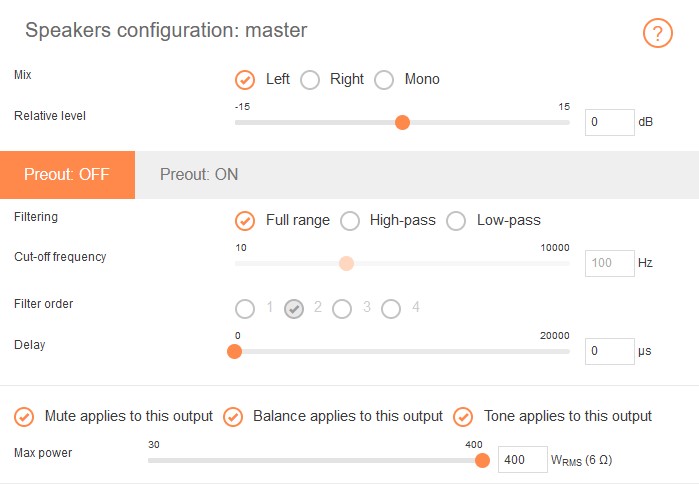

Να δω τι θα κάνεις με την χρονική ευθυγράμμιση.
Δεν βλέπω delay στον ενισχυτή σου για τα ηχεία.
30.878
89.995
Νομίζω έχει delay...
Αυτό είναι delay για τα σαμπ (preout), εσυ χρειάζεσαι το αντίθετο, για τα ηχεία.
Επειδή δεν το εχεις, θα βάλεις τα σαμπ να παίζουν την πρώτη οκταβα μόνο, όπου η χρονική ευθυγράμμιση δεν ειναι καθόλου αντιληπτή και η φασική ευθυγράμμιση ειναι αρκετή για να δώσει καλό αποτέλεσμα.

Θα το κοιτάξω αλλά αυτές είναι οι ρυθμίσεις που έχει για τα ηχεία(θέλει να τα ξαναδιαβάσω). Για το sub έχει αυτές (pic). Συγνώμη αλλά η αλήθεια είναι ότι τώρα τις κοιτάζω αυτές τις ρυθμίσεις γιατί δεν είχε χρειαστεί να τις ξαναδώ.

H απάντηση της Arendal ήταν η αναμενόμενη..." You can of course place both subwoofers in the front left and right corners, or next to your main speakers. An even better option would be to place one subwoofer in the front left or right corner, and the 2nd behind the sofa/main listening position. This will give a smoother frequency response throughout the room, and give more even bass at all seats".
Να δούμε τώρα όταν έρθουν, με DHL Express καταφθάνουν, αν μπορώ να τα "φέρω" στα μέτρα του χώρου χωρίς πολλές θυσίες τύπου miniDSP/Dirac. Δεν θα με χαλάσει να πάω και εκεί αλλά να δω τι μπορεί να γίνε σε ένα χώρο που δεν είναι φροντισμένος ηχητικά.

Στη θέση σου θα έπαιρνα 4 σαμπ κι όχι 2.
Το πρώτο θα το έβαζα κέντρο κάτω από την τηλεόραση, κολλητά στον τοίχο.
Το δεύτερο πίσω από τον καναπέ, κολλητά στην πλάτη του καναπέ, πίσω από τη θέση ακρόασης.
Το 3ο και 4ο σαμπ, κολλητά στις εμπρός γωνίες.
Να και σε εικόνα
Οπότε για αρχή, βαλτα Α και Β.
Και πάρε 2 ακόμα.

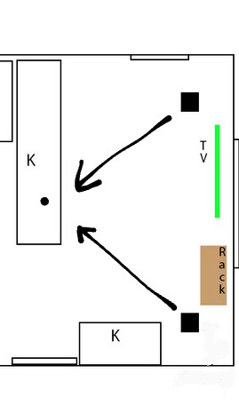

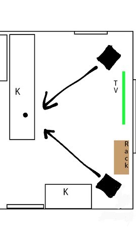

Μια παρατήρηση όσον αφορά τη θέση των main:
Θα πρέπει να σε κοιτάνε φάτσα κάρτα, στην ευθεία στη θέση ακρόασης:
Δηλαδή, αν δε τα έχεις στρίψει, στριψτα γερά, να σε βλέπουν στα ίσια, ετσι:
Και δοκίμασε να τα στριψεις προς τα έσω λίγο ακόμα, λίγο περισσότερο, ώστε όπως κάθεσαι στην mlp να βλέπεις σύριζα την εξωτερική ακμή της καμπίνας.
Toe in το τιμημένο. Cross firing φορέβε.
