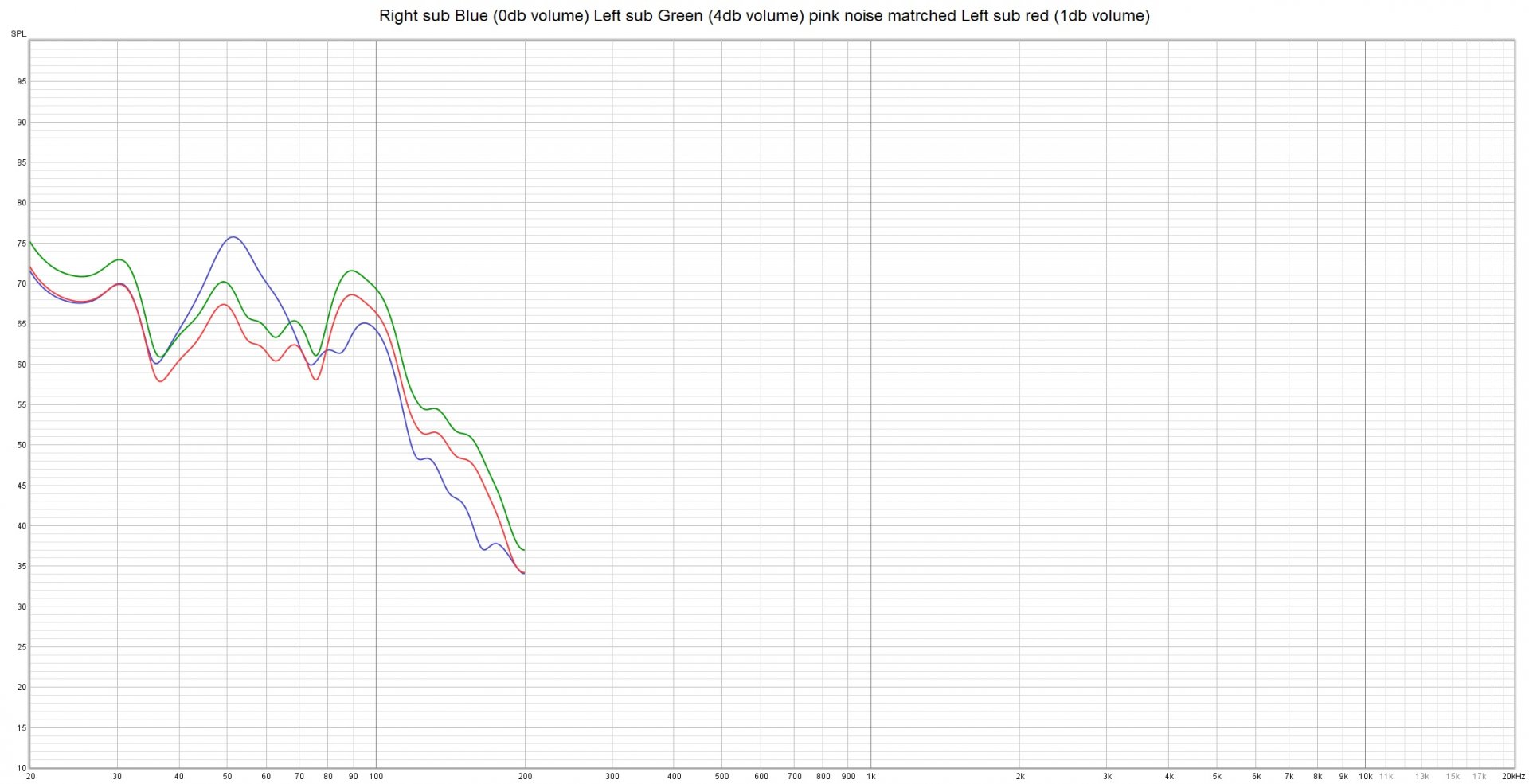

1. Κάθε Sub ξεχωριστά cross 80Hz μέτρηση +1db και +4db (δείτε παρακάτω στη ρύθμιση έντασης)
2.Τα 2 sub μαζί cross 80Hz μέτρηση +1db και +4db (δείτε παρακάτω στη ρύθμιση έντασης)
3.Το κάθε ηχείο χωριστά με τα 2 sub

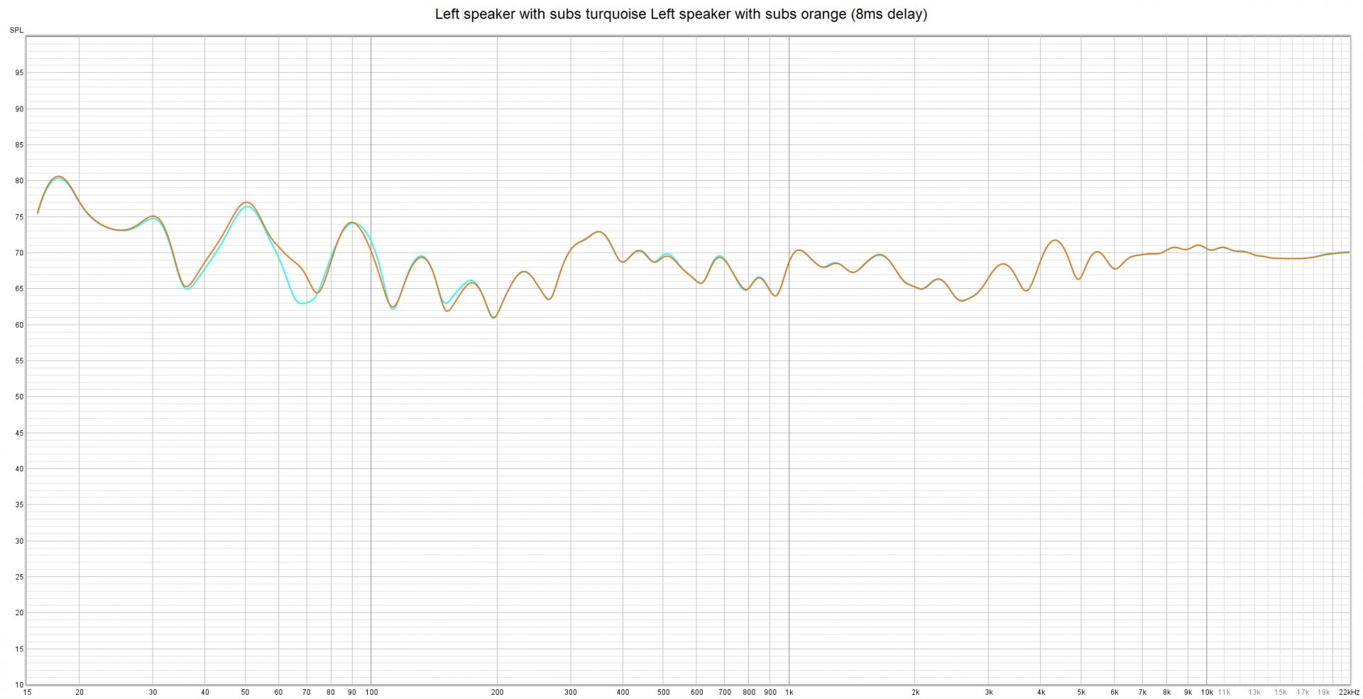

4.Δεξιό ηχείο με sub με και χωρίς delay (8ms βάση της πληροφορίας Arendal)
5.Αριστερό ηχείο με sub με και χωρίς delay (8ms βάση της πληροφορίας Arendal)
6.Δεξιό και αριστερό ηχείο με sub με και χωρίς delay (8ms βάση της πληροφορίας Arendal)
Η ρύθμιση του volume έγινε με periodic pink noise generator (REW). To δεξιό sub που είναι χωμένο στην γωνία παίζει λίγο πιο δυνατά. Αν θέλω να είναι και τα 2 στην ίδια ένταση πρέπει το αριστερό να πάρει +4db, αλλά κατά τις μετρήσεις REW μεταξύ των 2 sub η ένταση του αριστερού ήταν πιο μεγάλη οπότε και ρυθμίστηκε στο +1db. Δεν ξέρω αν είναι σωστό.

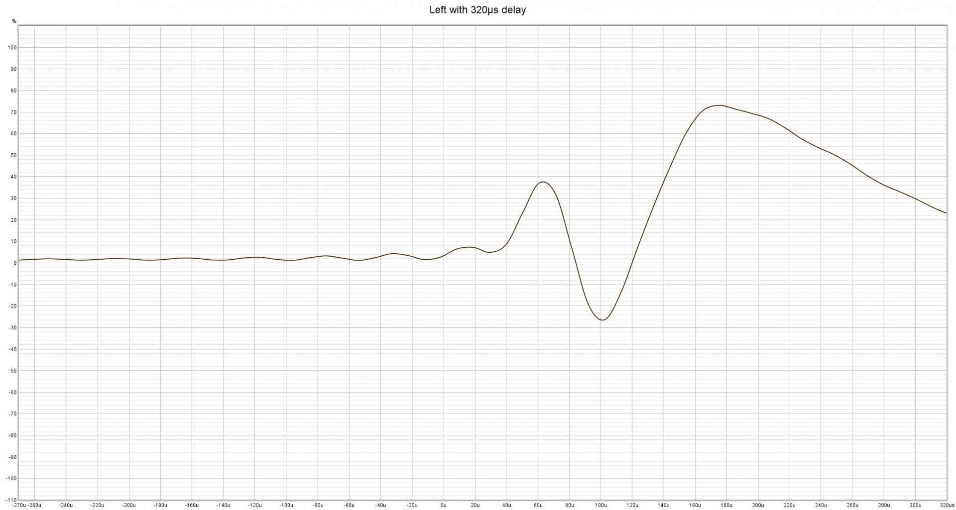

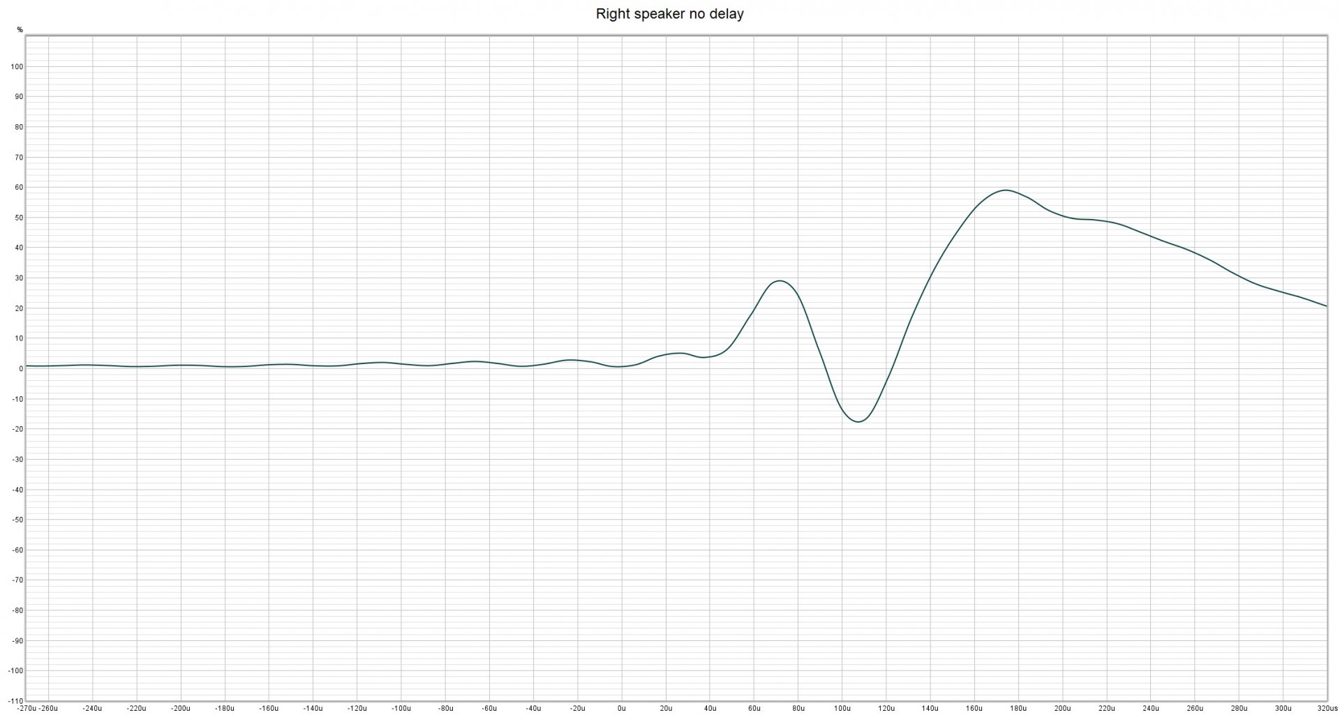

7-8.Just to make sure ρυθμίστηκε με βάση το impulse REW το delay μεταξύ αριστερού και δεξιού (0.329ms) και ξαναμετρήθηκε. Μένουν 0.08ms αλλά ΟΚ θα μπουν later.

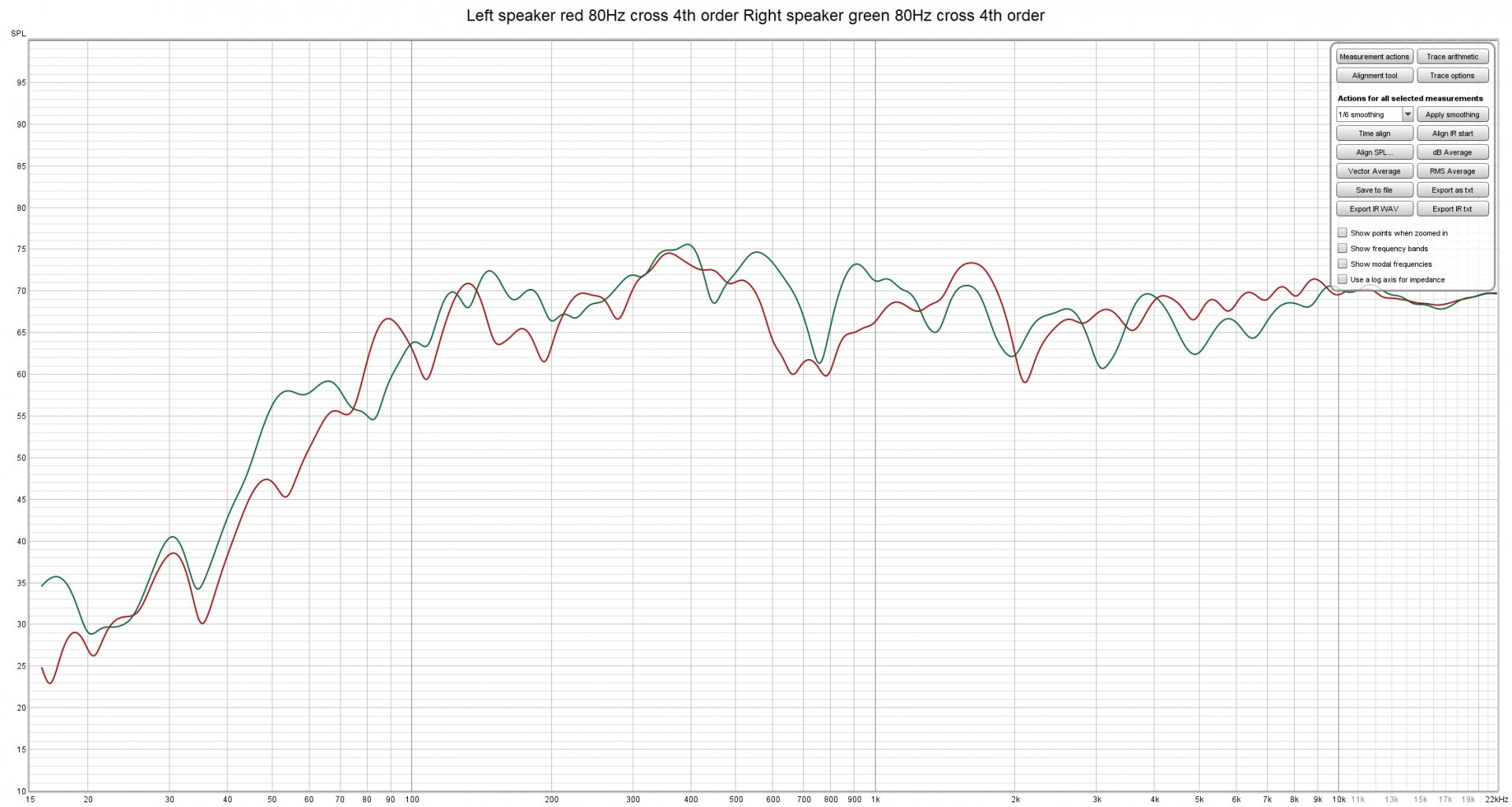

9. Το κάθε ηχείο με cross 80Hz χωρίς sub θα γίνει πιο μετά η μέτρηση μιας και τώρα δεν υπάρχει ησυχία.

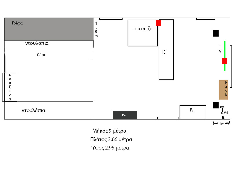

θα δοκίμαζα να γυρίσω το αριστερό sub να κοιτάει το δεξί. Κερδίζεις μια επιπλέον επιφάνεια ανάκλασης που ίσως βοηθήσει να γεμίσουν τα κενά.
32.322
93.164
Πρέπει να γίνει κάτι για την τραμπάλα.
Αλλη θεση των σαμπς; Αλλη θέση του καναπέ; Και τα δυο;
60.223
146.807
Οι βουτιές σε 35 κύκλους, 70 κύκλους και 140 κύκλους, είναι ένα και το αυτό πρόβλημα. Δεν είναι τρομερό, αλλά είναι αρκετά σημαντικό.
Χωρίς άνεση για μετακινήσεις των σαμπ, ζορίζεται το πράμα.

ξαναδες αυτη ,ξεκινα μονο ενα, μετα ζευγος εκει στο κεντρο και μετα οπως το εχεις ,να γλιτωσεις και το σαμπ απτο καλοριφερ θα εχουμε βαρυ χειμωνα .....:laugh:
60.223
146.807
Αυτα ειναι τα ωραια γκειν των γωνιων :fuckyou:
Δε φταίει η γωνία γι'αυτα..
Και τα 9 μέτρα μήκους είναι ύποπτα, και βεβαίως το όμορφο ταβάνι.
Για το δεύτερο, μπορεί να γίνει τοποθέτηση έστω πειραματικά στη μεσοτητα του ύψους, να δούμε αν εξαφανίζεται.

Μπορεί ο Devialet να εφαρμόσει διαφορετικό delay για κάθε σαμπ, ή θα πρέπει να ισαπέχουν;
1.227
1.351
Το δοκίμασα εχθές και ήταν μεγαλύτερη η "τραμπάλα".
Έχω την υποψία ότι πράγματι είναι θέμα delay. Ναι μπορεί να δώσεις διαφορετικό delay σε κάθε sub ακόμη και σε κάθε ηχείο.Το delay των sub μπορεί να υπολογιστεί με τον ίδιο τρόπο όπως των ηχείων (REW impulse) και να το φέρω ακριβώς το ίδιο με τα ηχεία αλλά και μεταξύ τους;
32.322
93.164
Ναι, αλλά καλύτερα κάνε sweep που να αρχίζει περίπου στην συχνοτητα cross
1.227
1.351
Please elaborate...
Απενεργοποιώ τα ηχεία και κάνω sweep 15-200Hz, βλέπω το delay sub 1, sub 2 και τα φέρνω στα ίδια με το γρηγορότερο ηχείο...Correct?
32.322
93.164
Please elaborate...
Αν το πας έτσι, ξεκίνα το sweep απο τα 50. 50-200
