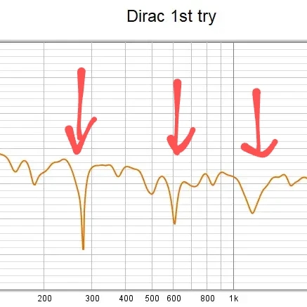

Προσέχεις εδώ ό,τι πας να φτιάξεις στην προβληματική ζώνη αρχίζει να χαλάει μια οκτάβα παρακάτω... Δείξε επίσης απόκριση στις πρώτες οκτάβες χωρίς εφαρμογή Dirac για να δούμε πόσο δραστικά φίλτρα EQ θα έχουν εφαρμοστεί σε προβληματικές ζώνες.

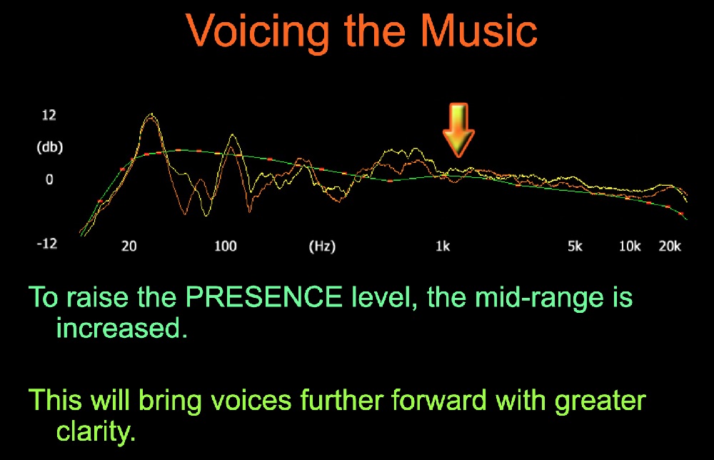

Τα ρυθμιστικά τονικότητας σε όσα ηχεία διαθέτουν λειτουργούν με φίλτρα τύπου shelf και όχι παραμετρικού EQ. Τέτοια φίλτρα διακρίνονται από ευνοϊκότερες για τη φυσικότητα στην απόκριση παραμέτρους όπως και από ηπιότερη μεταβολή φάσης κατά την εφαρμογή των.

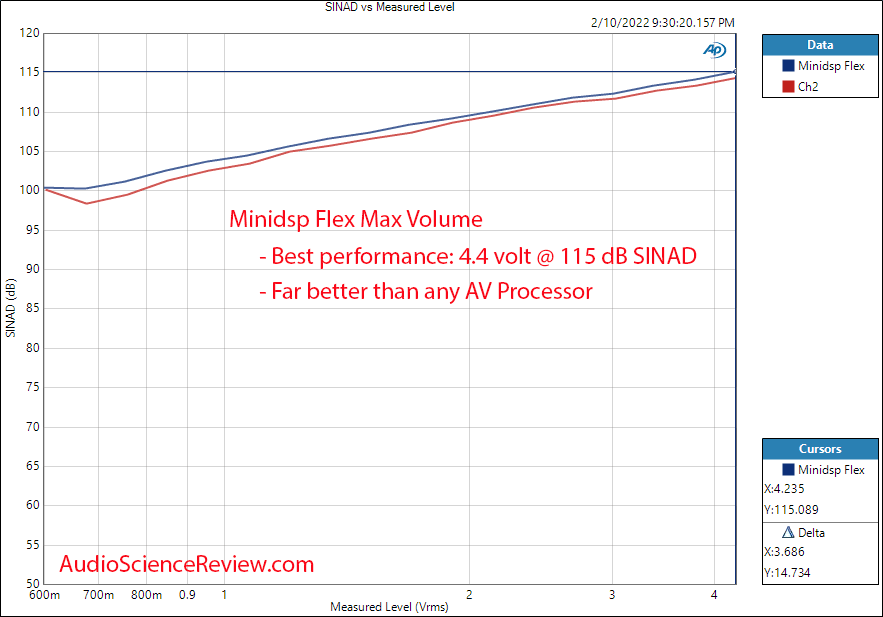

Αυτό νομίζω θέλει μεγάλο gain του προενισχυτή, όπως ο trinnov, επαγγελματικά μηχανήματα δηλαδή.
Από κεί όμως θα πρέπει να ξεκινήσει, κι αν δεν του φτάνει η ένταση (?) να αρχίσει να ανεβαίνει σιγά σιγά
(πετυχαίνοντας έτσι όσο το δυνατόν καλύτερο λόγο σήματος προς θόρυβο)

Αν το κάνει έτσι, θα πρέπει κάθε φορά να ξανατρέχει dirac.
Βαρετό.
Δεν πρόκειται να φτάσει reference με "σπιτικό" προ, χάσιμο χρόνου είναι.

Βγάζει 4,5 βολτ, και στο τέρμα τα γκάζια έχει το ψηλότερο sinad.

Και αρκούν τα 4,5V για να πιάσει τα 105db το 310 με το input στο 94? O Trinnov φτάνει τα 6V
Δεν ξέρω να κάνω τις μετατροπές με dBu και τα σχετικά

Ελάχιστοι τελικοί ενισχυτές είναι τόσο αναίσθητοι που να απαιτούν μεγαλύτερη τάση από 6v στην είσοδό τους για να αποδώσουν πλήρη ισχύ.
Οι μόνοι που μου έρχονται τώρα στο μυαλό είναι κάτι KRELL με ευαισθησία εισόδου 7,5 v για πλήρη ισχύ στην έξοδο .
Στα data γράφει max input +24dbu.

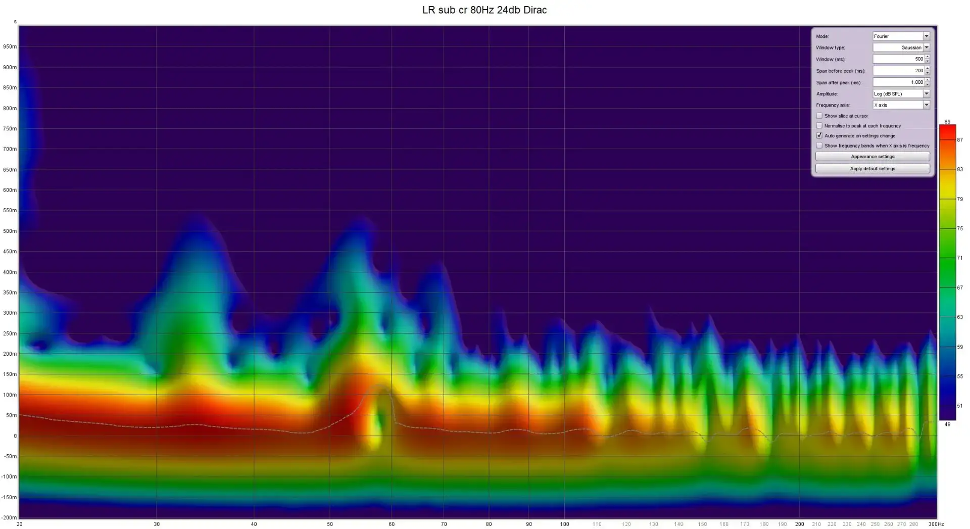

Οι ακυρώσεις στο sweep θεωρώ ότι οφείλονται στην τοποθέτηση των ηχείων. Έχουμε δουλειά ακόμη αλλά θεωρώ ότι θα είναι πιο εύκολα από τα 802.

Δεν ξέρουμε καν τι είναι η μέτρηση. Το αριστερό; Το δεξί;

Φυσικά, όσο πιο στενά, τόσο δεν ακούγονται.
Αλλά γιατί να υπάρχουν εκεί, όταν το ηχείο είναι βέβαιο ότι παίζει εντελώς φλατ;
Αν διορθώνονται χωρίς πολλές περιπέτειες καλώς.
Αν είναι να μπλέξει με περίπλοκα treatment εγώ θα τα άφηνα όπως έχουν.
Ίσως ασχολιόμουν με το 3ο dip , καθότι λάτρης των μεσαίων

Σιγά μην ακούγονται , τουλάχιστον τα 2 πρώτα

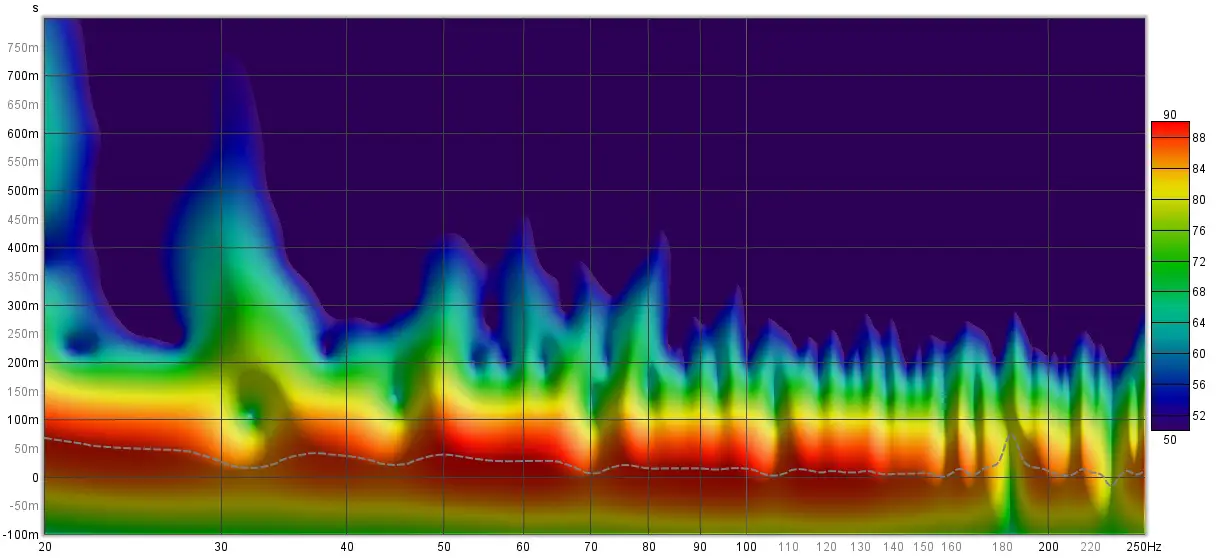

Θα συμμεριζόμουν απολύτως αυτήν τη γνώμη άμα δεν συνοδεύονταν από χαρακτηριστικές ανωμαλίες ενέργειας στο ομόλογο spectrogram
