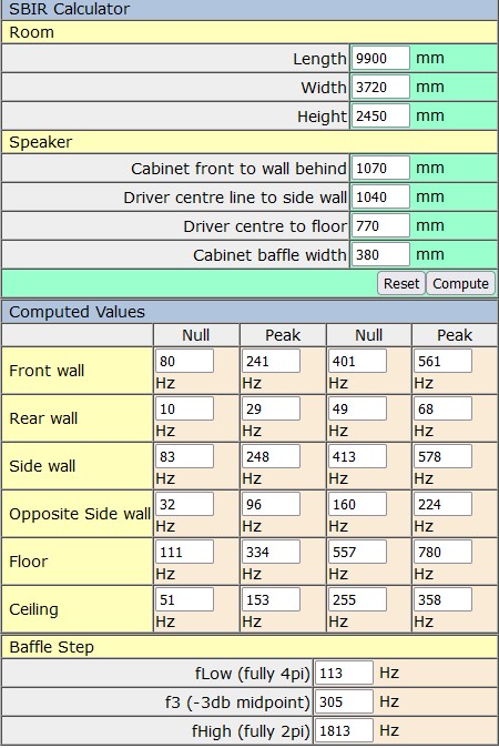

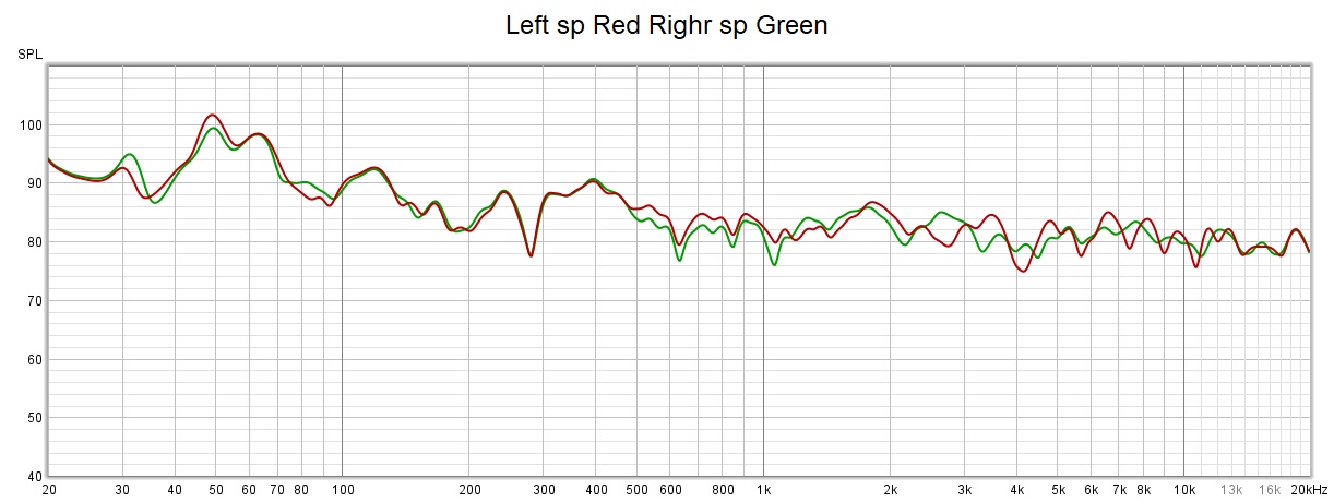

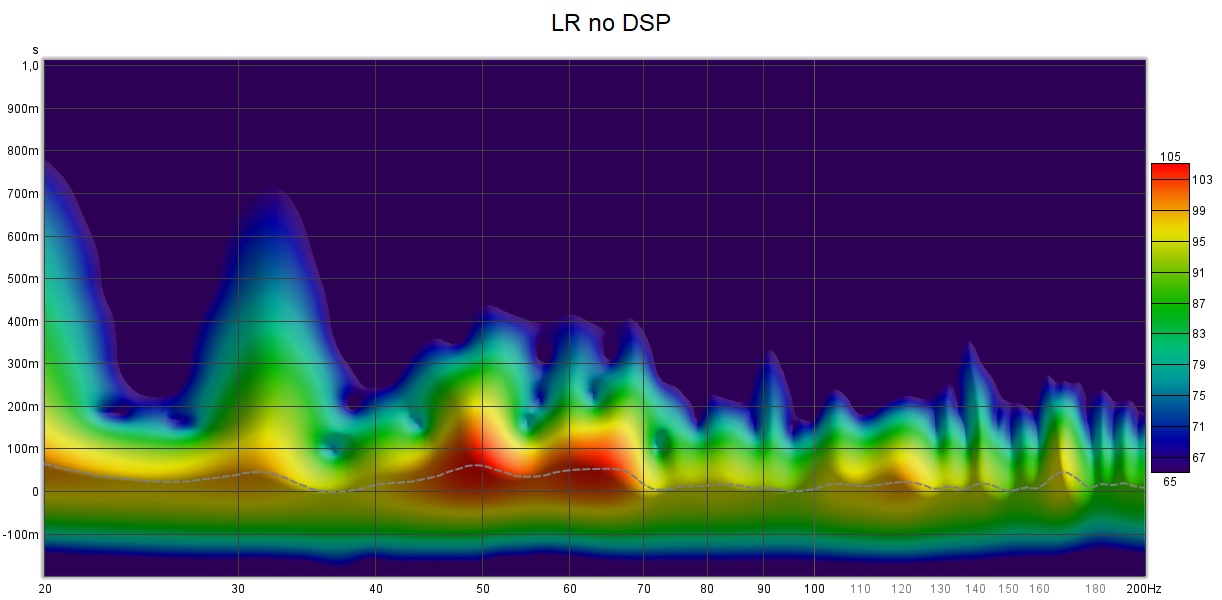

Δεν ξέρουμε καν τι είναι η μέτρηση. Το αριστερό; Το δεξί;
Αλλά γιατί να υπάρχουν εκεί, όταν το ηχείο είναι βέβαιο ότι παίζει εντελώς φλατ;
Είναι το δεξιό ηχείο και πιθανολογώ ότι η απάντηση των ακυρώσεων είναι στην παρακάτω φωτογραφία...
Θέλει περισσότερο ψάξιμο στην τοποθέτηση το ηχείο νομίζω.
1.198
1.325

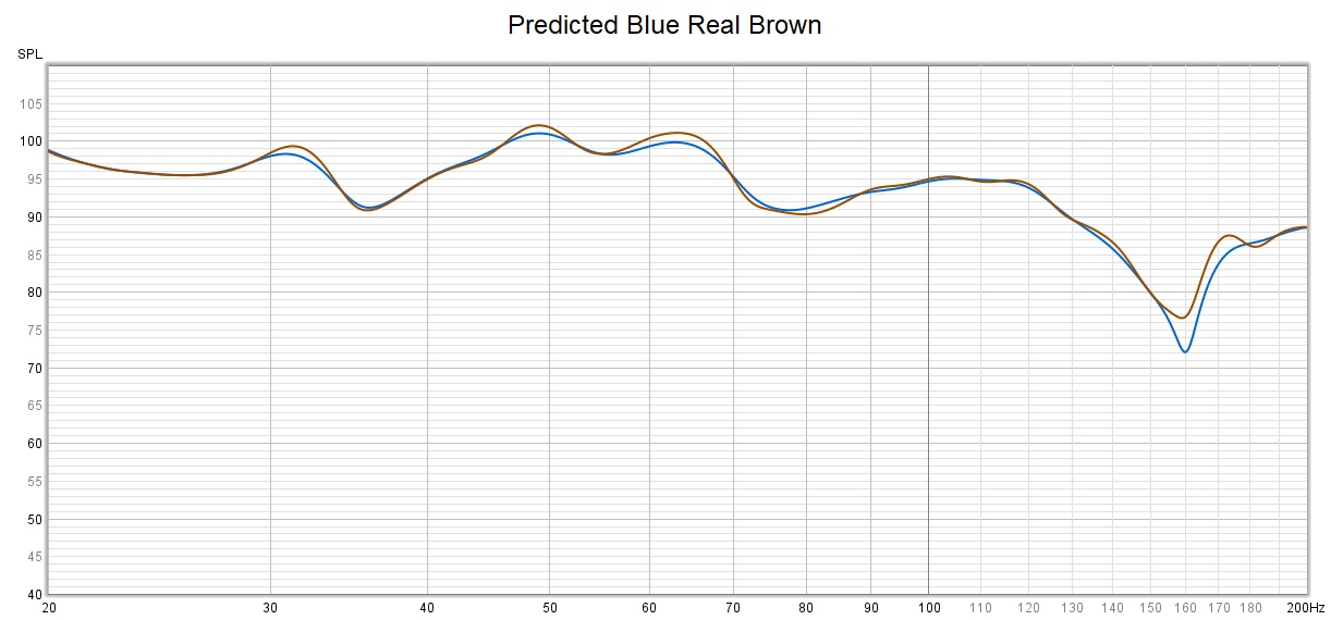

To Alignment tool στο REW είναι εξαιρετικό (1ο στιγμιότυπο)!

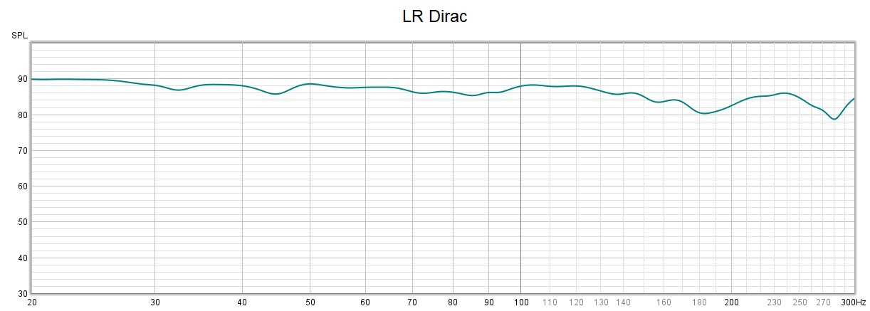

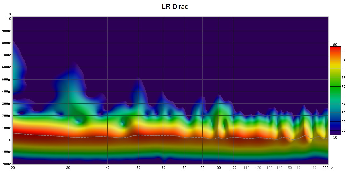

Κάναμε κάποια πρόοδο. Παραθέτω LR (no smoothening) και Spectro (L+R). To crossover είναι 80Hz(BW24db/oct).
Αναμένω βελτίωση όταν τρέξει το Dirac.

Είναι χωρίς smoothing η μέτρηση;
Υ.γ βάλε την μέτρηση ανά 5 db στον κάθετο άξονα, αν και δεν νομίζω ότι θα αλλάξει κάτι είναι ήδη οδοστρωτήρας.
Χωρίς smoothing όπως πάντα. Θέλω φυσικά τώρα να τα ακούσω και λίγο...
Απόσταση ακρόασης 1.90-2m με πολύ καλές εντάσεις. Να δω αν το απόγευμα το ανεβάσω λίγο ακόμη.
