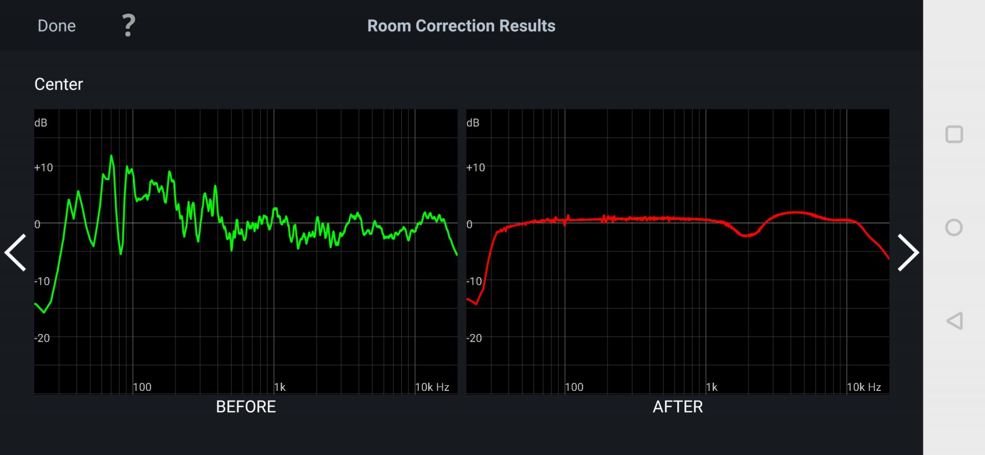

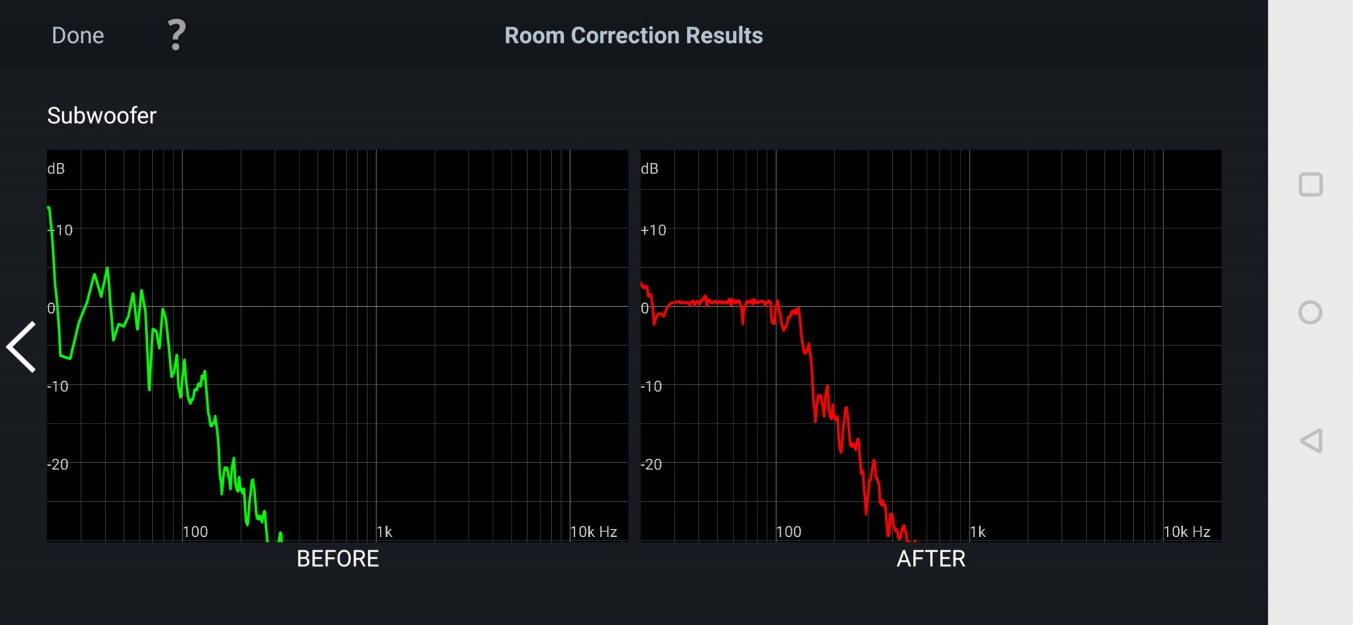

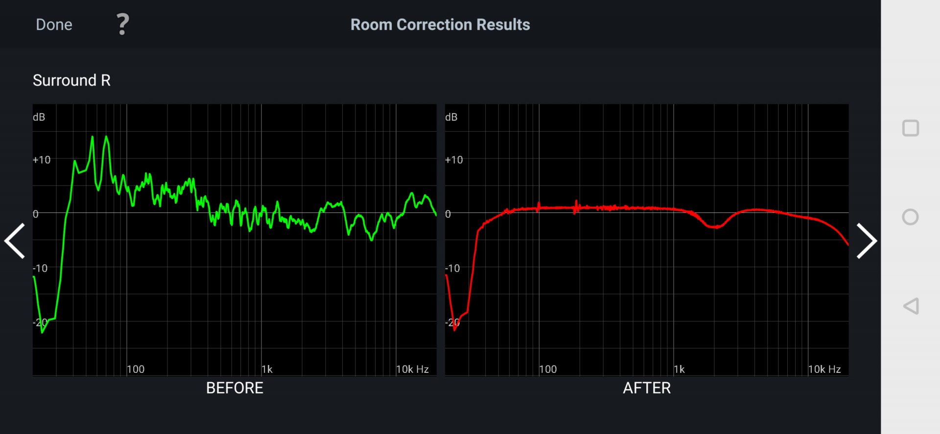

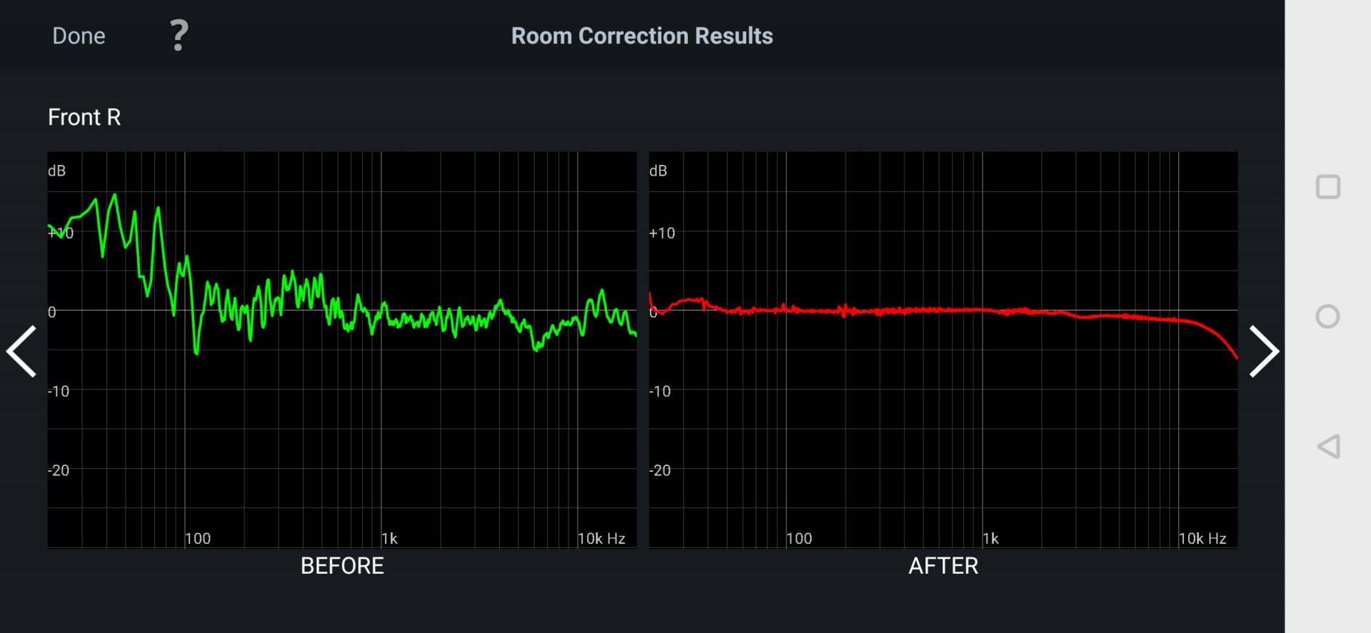

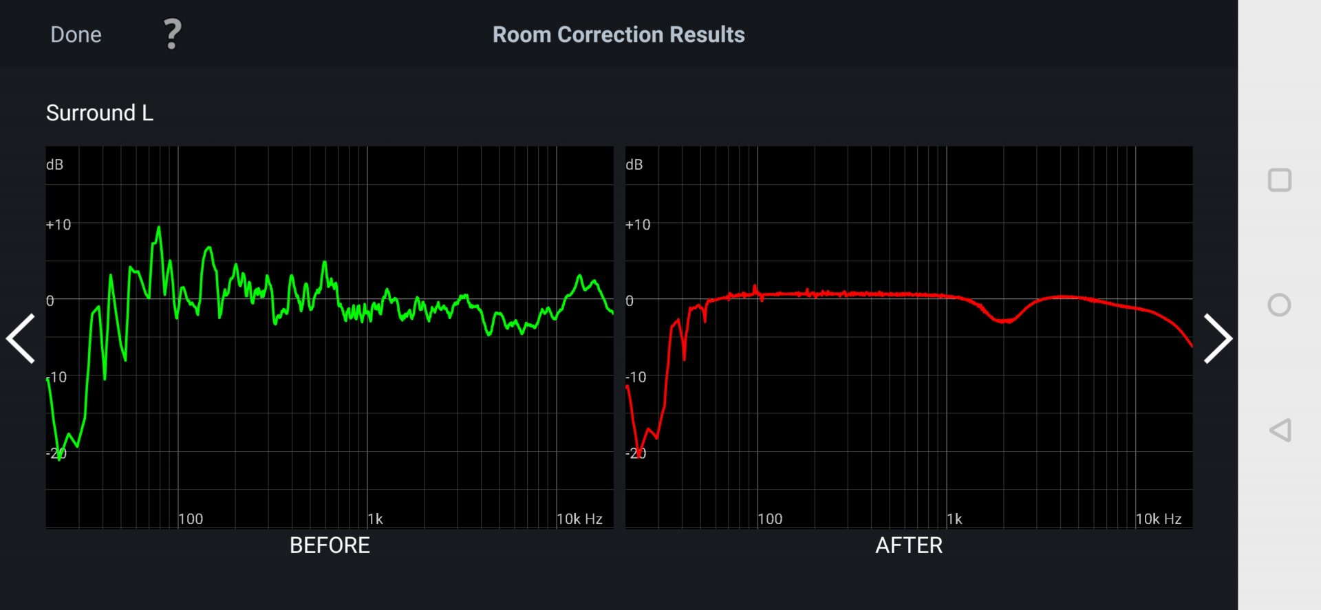

Κατέβασα το audyssey app και έκανα την πρώτη μου μέτρηση.

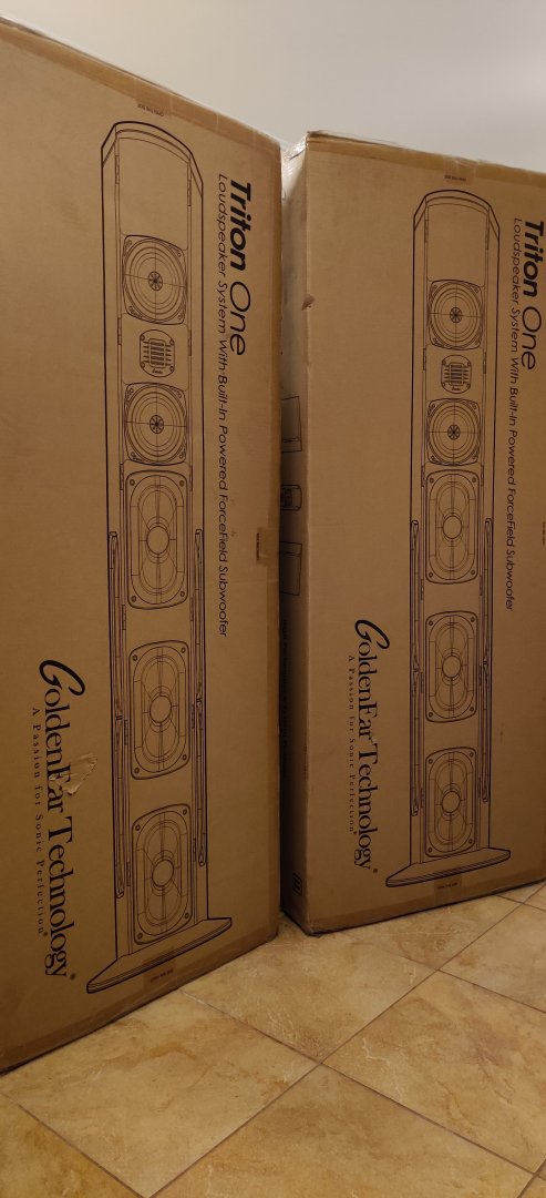

Επίσης σύνδεσα και τα sub των 2 Triton στο LFE κανάλι του Marantz. Έτσι είχα συνδεδεμένα 3 sub.
Ta Crossover μπήκαν στα 40 για μπροστά, 80 το κεντρικό και 60 τα πίσω.
Παρακάτω είναι οι μετρήσεις πριν και μετά την ισοστάθμιση. Έβαλα μόνο λίγο χέρι στα μπροστινά.
Η πρώτη εντύπωση είναι πως το μπάσο που ένιωθα πως έλειπε στην τελευταία ισοστάθμιση με audyssey, επανήλθε πιό δυνατό από ποτέ. Βασικά έγινε τέρμα δυνατό έως ανυπόφορο. Θα ξαναπαίξω για να δω τί μπορώ να κάνω για να διορθώσω. Πάντως σαν πρώτη εντύπωση, το app του audyssey δεν είναι άσχημο. Από αύριο και με umik.
Πώς βλέπετε τις μετρήσεις;
To βύθισμα που υπάρχει στις 2000 προσπα΄θησα να το διορθώσω στα μπροστινά.

υπομονη εχεις λιγο δουλιτσα αλλα θα ακους σουπερ ....😉

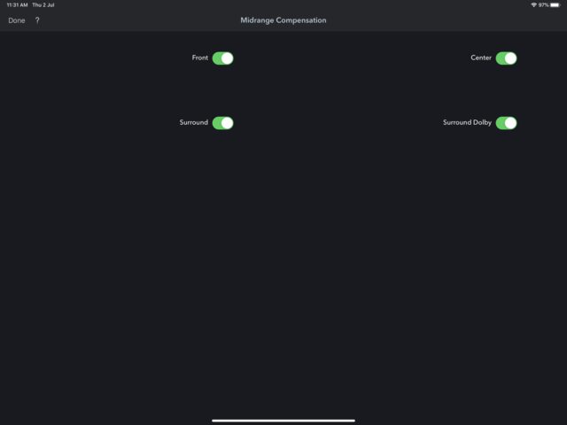

το mrc το απενεργοποιεις απο το app και σε οποια ηχεια θελεις.
...δλδ δεν χρειαζεται να το φτιαξεις...δλδ αυτο που λες στις 2000
ξανατρεξτο θα ελεγα και μην πειραξεις τιποτα εκτος mrc .....και ανεβασε
....8 θεσεις

κανονικα πρεπει να βγαλεις εκτος το sub που εχεις και να βαλεις των ηχειων μονο ξεχωριστα στις εξοδους του AV γα να δεις πως παιζει.

Και το άλλο να το αφήσω χωρίς να παίζει;
