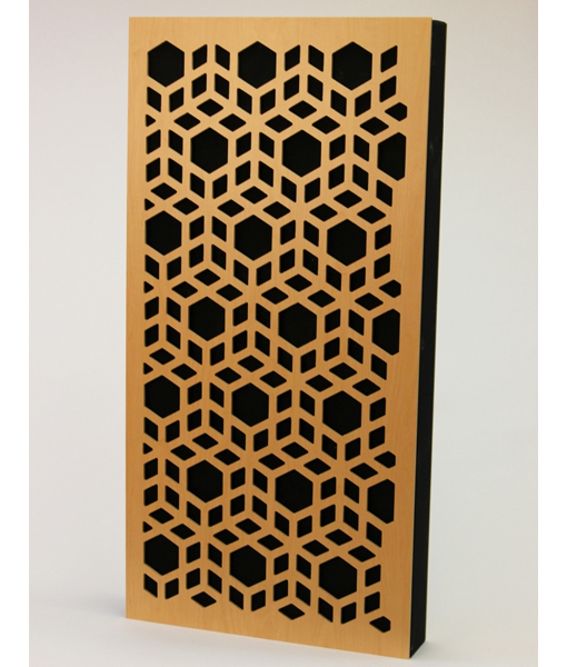

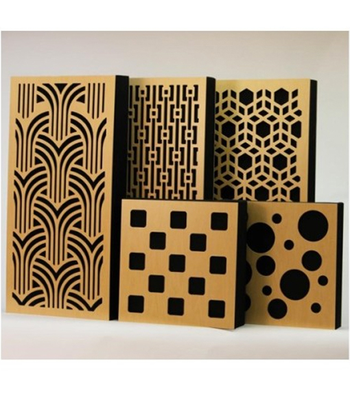

Δεν βλέπω γιατί η παντοφλοκρατούσα θα είχε αντίρρηση για τοποθέτηση μπασοπαγιδων στο χρώμα του τοίχου στις πάνω γωνιές (τοίχους με ταβάνι). Ούτε θα ενοχλούν στην λειτουργία του σπιτιού, ούτε θα χτυπάνε άσχημα στο μάτι. Αν φέρει αντίρρηση, το κανει μόνο για να σας πατάει τον κάλο, για να σας δείχνει ποιος ειναι το αφεντικό στο σαλόνι.
Επίσης δεν βλέπω γιατι δεν μπορούν να γίνουν αποδεκτά αυτά σε ενα σαλόνι, εμένα δεν μου φαίνονται άσχημα ακόμα και ως διακοσμητικά:
Δηλαδη τα σεμεδάκια της γιαγιάς, τα πιατικά στους τοίχους και η κρυσταλλιέρα του νταχάρη ειναι πιο όμορφα; Άντε τωρα μην πω καμία βαριά κουβέντα, παιχνίδι εξουσίας ειναι, τίποτα παραπάνω. Ξυπνήστε.
