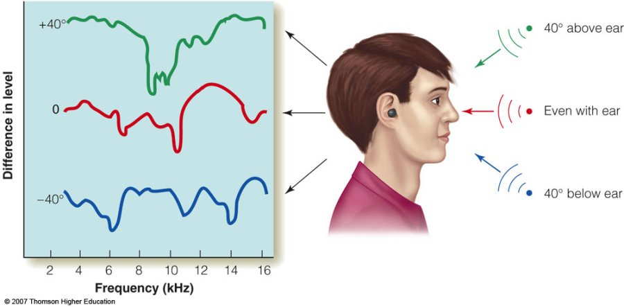

Εισάγοντας και την ΑΤF στις αναπαραστάσεις μέσω ακουστικών,οδηγούμαστε σε νέα ενδιαφέροντα φαινόμενα.Μιά ακριβής σύνθεση ήχου μεγάλου εύρους ζώνης οδηγεί σε αντίληψη παρόμοια με του γύρω κόσμου:Τα ακουστικά είδωλα γίνονται επακριβώς εντοπισμένα,εξωτερικευμένα στο χώρο και συμπαγή.Διαπράττοντας ηθελημένα λάθη στη σύνθεση,λχ μηδενίζοντας προοδευτικά την ΔΔΧ των φασματικών γραμμών διατηρώντας όμως την ευρύτητα της ΑΤF προκαλεί τον ερχομό της εικόνας πλησιέστερα στο κεφάλι,πάνω ακριβώς στο πρόσωπο,να σχηματίζει μιά ΄΄φούσκα΄΄ που προοδευτικά σέρνεται μέσα στον ακουστικό πόρο γιά να εισέλθει τέλος καθ'ολοκληρία εντός του κεφαλιού.Η διαδικασία μπορεί ν'αντιστραφεί αποκαθιστώντας προοδευτικά τις ακριβείς τιμές ΔΔΧ.
Ως γενικός κανόνας,οι ανακρίβειες ανάλογα με τον τύπο τους,τείνουν να μεγεθύνουν την εικόνα,να τοποθετούν τα είδωλα μέσα στο κεφάλι και να δημιουργούν είδωλα εγκατεστημένα στο πίσω μέρος παρά μπροστά.Η σύγχρονη τεχνολογία επιτρέπει ν'ακούμε τους μουσικούς ήχους του κόσμου με τ'αυτιά κάποιου άλλου ατόμου,οπότε η συνηθισμένη επίπτωση της ανακρίβειας είναι η αύξηση της σύγχυσης γιά την μπροστινή ή οπίσθια τοποθέτηση.Μείωση της ακρίβειας συχνά τοποθετεί τα είδωλα των πηγών πίσω από το κεφάλι αν και ακόμα εξωτερικευμένα.Περαιτέρω μείωση τα βάζει πιά σαφώς μέσα στο πίσω μέρος του κεφαλιού.
Εκτός από τ'ακουστικά,οι επενέργειες των διωτικών διαφορών και των φασματικών συνθηματικών εξετάζονται και με πειράματα ηχητικού χωρικού εντοπισμού εντός ανηχοϊκών δωματίων.Οι καθημερινές μας όμως ακροάσεις γίνονται ως επί το πλείστον σε δωμάτια με τοίχους,πάτωμα,ταβάνι και αρκετές επιφάνειες που προξενούν ανακλάσεις των ηχητικών κυμάτων.Αυτές οι ανακλάσεις αλλάζουν ριζικά τις κυματομορφές.

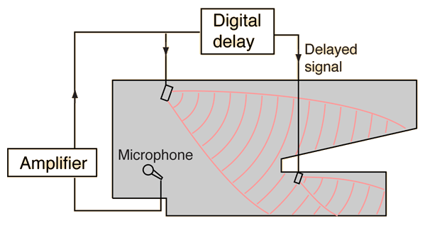

Άλλη χαρακτηριστική εφαρμογή του φαινομένου Haas συναντάμε σε μεγάλες ζωντανές μουσικές εκδηλώσεις,όπου χρησιμοποιούνται πύργοι ενίσχυσης με σκοπό την εκτεταμένη διασπορά του ήχου σε μακρινές αποστάσεις από τη σκηνή.Οι ηχητικές πηγές που βρίσκονται σ'αυτή συνδυάζονται με συστήματα ηχείων εγκατεστημένα σ'εκείνο το σημείο πέρα από το οποίο η ένταση τού παραγόμενου από τη σκηνή ήχου πέφτει χαρακτηριστικά,γιά να δημιουργηθεί ένα όσο το δυνατόν πιό ομοιόμορφο ηχητικό πεδίο σε ευρείες επιφάνειες.
Εξαιτίας της απόστασης μεταξύ τους,τα ηχητικά κύματα που παράγουν δε θα είναι σσυμφασικά με τον ήχο που έρχεται κατ'ευθείαν από εκείνα της σκηνής.Επιπρόσθετα η εκπεμπόμενη στάθμη θα πέφτει κατά 6dB με κάθε διπλασιασμό της απόστασης από την πηγή.Όποτε λοιπόν στήνεται ένα ενισχυτικό σύστημα γιά μεγάλες αίθουσες ή χώρους,απαραίτητη προϋπόθεση αποτελεί το να είναι ο ήχος όσο το δυνατόν πιό ομοιόμορφος σε όλες τις θέσεις των ακροατών.Προφανώς ένας ακροατής στεκόμενος ακριβώς μπροστά στην εξέδρα θα λάβει ηχητική ένταση αρκετά μεγαλύτερη από κάποιον που βρίσκεται λχ 40 μέτρα μακριά από αυτή.
Αφού είναι ανέφικτο ν'αυξηθεί υπέρμετρα η στάθμη των ηχείων της εξέδρας,χρειάζεται να στηθεί επιπλέον σύστημα ηχείων(΄΄πύργος καθυστέρησης΄΄) 30 μέτρα μακριά της,ώστε να ενισχύσει το ηχητικό μέτωπο.Το σήμα ΄΄καθυστέρησης΄΄ αποδίδεται στον πύργο μέσω ψηφιακού κατά κανόνα επεξεργαστή.Το παρακάτω λινκ αναφέρεται σε πρακτικές κάλυψης μουσικών εκδηλώσεων σε μεγάλους χώρους,ενώ αν σερφάρουμε και προς τα τελευταία του κεφάλαια,θα γνωρίσουμε και το..."ποιόν" των καλωδίων με τα οποία τροφοδοτείται το συναρπαστικό ζωντανό μουσικό γεγονός στ'αυτιά μας:
http://books.google.gr/books?id=7QOcDeGFx4UC&pg=PA266&lpg=PA266&dq=reinforcement towers live concerts&source=bl&ots=cg-RV3MU8O&sig=MaJGcL6-evHYgb78yRh5IjdF_cs&hl=el&ei=YudnSufCDIngnAPyiOGlCQ&sa=X&oi=book_result&ct=result&resnum=1
Σχηματική εφαρμογή γιά μιά μεγάλη αίθουσα με εξώστη όπου τοποθετείται και πύργος καθυστέρησης γιά τη βελτίωση της απόδοσης στους ακροατές που βρίσκονται κάτω από αυτόν:
Ας εξετάσουμε το πιό απλό αρχικό παράδειγμα.Το νέο ηχείο αναπληρώνει την απώλεια της έντασης εξαιτίας της απόστασης,αλλά γεννιέται ένα καινούριο πρόβλημα:το ηχητικό σήμα από τη σκηνή χρειάζεται κάποιο χρόνο να φτάσει τους μακρινούς ακροατές αν και το ηλεκτρονικό σήμα που τροφοδοτεί το δεύτερο ηχείο που τοποθετήθηκε φτάνει γρηγορότερα(ταξιδεύει κοντά στην ταχύτητα του φωτός μέχρι τον πύργο).Τούτο σημαίνει ότι το ηχητικό κύμα που προέρχεται από το ηχείο ΄΄ενίσχυσης΄΄ φτάνει πριν το αρχικό που έρχεται από τη σκηνή,με συνέπεια να ΄΄στραγγαλίζεται΄΄ η ακουστική του χώρου από ηχώ και ανακλάσεις που οδηγούν σε φασματικές αλλοιώσεις και διαδοχικές ολισθήσεις φάσης.
Ένα πρώτο βήμα γιά την επίλυση του προβλήματος,είναι η εφαρμογή χρονοκαθυστέρησης στο σήμα που πηγαίνει στον ΄΄πύργο΄΄,με σκοπό να διασφαλίσουμε ότι τα δύο ηχητικά κύματα θα καταλήγουν στους μακρινούς ακροατές την ίδια στιγμή.Η απαραίτητη χρονοκαθυστέρηση στο παράδειγμά μας θα υπολογιζόταν από το γνωστό τύπο:
Διάστημα=u(ταχύτητα)*t(χρόνος)->t=Δ/u=30m/344m/sec=0,087sec δηλαδή 87 χιλιοστά του δευτερολέπτου.
Το πρόβλημα όμως δεν έχει επιλυθεί εντελώς,μιά και παρά τη χρονοκαθυστέρηση,το αρχικό σήμα από τη σκηνή έρχεται αρκετά αποδυναμωμένο με αποτέλεσμα το ηχητικό σήμα από την ΄΄ενίσχυση΄΄ να επικρατεί του πρώτου,σε βαθμό που θα προέκυπτε το παράδοξο του να βλέπουν οι πίσω ακροατές τους μουσικούς επί σκηνής να παίζουν ενώ ταυτόχρονα θα τους ακούνε από το μακρινό σημείο της ΄΄ενίσχυσης΄΄.Εδώ λοιπόν χάρη στο φαινόμενο Haas,εάν εφαρμοσθεί μιά επιπλέον χρονοκαθυστέρηση(με τιμή περιεχόμενη πάντα εντός της ζώνης Haas) στο σήμα που φτάνει στο ηχείο ΄΄ενίσχυσης΄΄,ο μακρινός ακροατής θ'αντιληφθεί-κατά συνέπεια του φαινομένου προτεραιότητας- γιά κατεύθυνση του ήχου την αρχική πηγή της μουσικής σκηνής,αφού τότε θα προηγείται του ήχου από το επιπλέον ηχείο αν και ο δεύτερος θα ναι μεγαλύτερης έντασης από τον πρωτογενή στη θέση του μακρινού ακροατή.

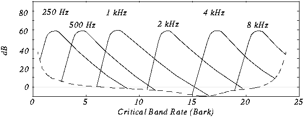

Απάντηση:Κρίσιμες Συχνοτικές Ζώνες

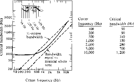

H απόκριση συχνότητας του ανθρώπινου ακουστικού συστήματος κυμαίνεται μεταξύ 20-20000Hz,όμως-όπως έχει ήδη αναφερθεί- δε γίνονται όλες οι συχνότητες αντιληπτές με την ίδια ευαισθησία.Η επεξεργασία των σημάτων στο ακουστικό σύστημα διακρίνεται σε κείνη που γίνεται στα αυτιά(περιφερικά ακουστικά όργανα) και στο ακουστικό νευρικό σύστημα(εγκέφαλος).Τα πρώτα μεταρέπουν τα σήματα ακουστικής πίεσης του περιβάλλοντος σε σχήματα μηχανικής δόνησης στη βασική μεμβράνη του κοχλία τα οποία κατόπιν μεταγράφονται σε σειρά ηλεκτρικών ώσεων γιά να μεταβιβαστούν μέσω του ακουστικού νεύρου.
Οι πληροφορίες που τελικά παρέχουν την ακουστική αντίληψη εξάγονται κατά τη διαδρομή στα διάφορα στάδια του ΚΝΣ.Η ακοή μας είναι διαμορφωμένη έτσι ώστε ν'αντιλαμβανόμαστε ευκολότερα τις μεσαίες συχνότητες όπου κείται και η ανθρώπινη ομιλία.Ακολούθως μας είναι δυσκολότερο ν'αντιληφθούμε με την ίδια ευκρίνεια τόνους των οποίων η συχνότητα τείνει προς τα άκρα του φάσματος.Απόρροια τούτου αποτελεί το γεγονός ότι το αυτί είναι σε θέση να εντοπίζει ευκολότερα διαφορές στην αίσθηση της συχνότητας(pitch) στις χαμηλότερες τιμές συχνότητας παρά στις υψηλές.
Παραδείγματος χάρη,μπορούμε να ξεχωρίσουμε άνετα την αίσθηση των 600Hz από αυτή των 700Hz,ενώ είναι αρκετά δυσκολότερο ν'αντιληφθούμε τη διαφορά μεταξύ των 17000Hz και των 18000Hz.Η επιστημονική έρευνα κατέληξε στο διαχωρισμό του ακουστού φάσματος στις λεγόμενες΄΄Κρίσιμες Συχνοτικές Ζώνες΄΄(Critical Bandwidths)-ΚΣΖ.Ο διαχωρισμός δεν είναι γραμμικός ούτε οι ζώνες έχουν το ίδιο πλάτος μεταξύ τους,αλλά εξαρτάται από την ακουστική αντίληψη(τονοτοπικό πρότυπο).
Χάρη στις μελέτες του Georg Von Bekesy(1960-Nobel Ιατρικής 1961) συνδέονται ουσιαστικά με συγκεκριμένες περιοχές της βασικής μεμβράνης του κοχλία που συντονίζονται επιλεκτικά υπό την επίδραση αντίστοιχων συχνοτήτων.Καθορίζονται από την ευκαμψία της καθώς και από μηχανισμούς ανατροφοδότησης που ενεργούν εντός του αυτιού:Η βασική μεμβράνη διευρύνεται σε πλάτος καθώς προχωρά από τη βάση προς την ακμή(κορυφή της).Η βάση της βασιαίας μεμβράνης(πλησίον της ωοειδούς θυρίδας) ως στενότερη παρουσιάζει μικρότερη ευκαμψία και συντονίζεται σε υψηλές συχνότητες,ενώ το αντίθετο συμβαίνει με τις περιοχές της ακμής.
Αύξηση της στάθμης του ηχητικού ερεθίσματος οδηγεί στην επέκταση της εμπλεκόμενης περιοχής της μεμβράνης.Τα σήματα που ανήκουν στην ίδια κρίσιμη συχνοτική ζώνη(δηλ.έχουν διαφορά συχνότητας μικρότερη από το εύρος Δf της δεδομένης ΚΣΖ) είναι δύσκολο να διαχωριστούν μεταξύ τους από τους ακροατές κι επιπλέον στις περιπτώσεις όπου κάποιο έχει μεγαλύτερη στάθμη από τα υπόλοιπα,τότε μειώνει δραματικά την ακουστότητα των ασθενέστερων.
Σύμφωνα με την ανισότητα του Heisenberg,όσο μεγαλύτερη συχνοτική ευκρίνεια έχει μιά μετατροπή,τόσο χειρότερη η χρονική ακρίβεια αυτής.Εφόσον η βασική μεμβράνη διακρίνεται από πεπερασμένη συχνοτική ευκρίνεια(μετρημένη στο εύρος μιάς δεδομένης ΚΣΖ),θα έχει κατ'επέκταση το ίδιο πεπερασμένη χρονική ευκρίνεια.Τούτο προκύπτει και από το ότι η ίδια η μεμβράνη εμφανίζει αντήχηση παράλληλα με χρονική υστέρηση εξαιτίας της αρχής της αδράνειας στο ξεκίνημα και το σταμάτημα της διέγερσης από το ηχητικό ερέθισμα.Γιά παράδειγμα,είναι πολύ δυσχερής η ανίχνευση απειροελάχιστων διακοπών στον ήχο ενός συνεχούς τόνου.

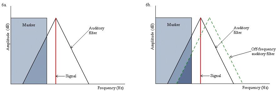

Η έννοια των ΚΣΖ όπως παρουσιάστηκε από τον Harvey Fletcher(1940),εξηγεί την επικάλυψη ενός ημιτονοειδούς σήματος στενής συχνοτικής ζώνης από μιά πηγή θορύβου(ατονικού σήματος) ευρέος φάσματος.Όταν το θορυβικό σήμα απέχει αρκετά από τον τόνο στο συχνοτικό πεδίο,δεν επηρεάζει το κατώφλι ακουστότητας του δεύτερου:
Στο επόμενο παράδειγμα η συχνότητα F του τόνου βρίσκεται εντός της συχνοτικής ζώνης του θορυβικού σήματος,με αποτέλεσμα να γίνεται αυτός δυσκολότερα αντιληπτός,δηλ. ν'αυξάνεται το κατώφλι ακουστότητάς του.Το θορυβικό σήμα θεωρείται ότι επικαλύπτει τον τόνο στις ενδιάμεσες στάθμες μεταξύ του παλιού και του νέου(υψηλότερου) κατωφλίου ακουστότητας.
Καθώς αυξάνεται το εύρος της συχνοτικής ζώνης που καταλαμβάνει ο θόρυβος,αυξάνεται και το κατώφλι του τόνου.Φτάνει όμως ένα σημείο όπου μεγαλύτερη διεύρυνση της συχνοτικής ζώνης του θορύβου δεν προκαλεί περαιτέρω ανύψωση του κατωφλίου.Τότε θεωρείται πως η συχνότητα F βρίσκεται στο επίκεντρο της ΚΣΖ.Μελετώντας λοιπόν την επικάλυψη ενός τόνου από λευκό θόρυβο ευρέως φάσματος,ο Fletcher ανακάλυψε ότι μονάχα μία στενή ζώνη του θορύβου που περιβάλλει τον τόνο προξενεί επικάλυψη αυτού κι επιπλέον όταν ο θόρυβος μόλις κι επικαλύπτει τον τόνο,η ισχύς του πρώτου στη συγκεκριμένη συχνοτική ζώνη(ΚΣΖ) ισούται με την ισχύ του δευτέρου.

Απάντηση: Η λειτουργία της ακοής-Κρίσιμες Αναλογίες-Καμπύλες Συντονισμού
H ισχύς του θορύβου εκφράζεται με όρους ισχύος σε συχνοτική ζώνη εύρους 1Hz.Αυτό είναι το αποκαλούμενοΦασματικό Επίπεδο.Ο λόγος του επιπέδου ισχύος ενός καθαρού τόνου προς το φασματικό επίπεδο του επικαλυπτή λευκού θορύβου,δίνει το αποτελεσματικό εύρος της συχνοτικής ζώνης που επικαλύπτει τον καθαρό τόνο.Τα κλάσματα που προκύπτουν καλούνται κρίσιμες αναλογίες και αποδεικνύονται πως έχουν δυόμιση φορές στενότερο εύρος από τις ΚΣΖ που υπολογίζονται με άλλες μεθόδους.
Γιά δεδομένες κεντρικές συχνότητες 100-200-500-1000-2000-5000Hz,το εύρος ΔF της αντίστοιχης ΚΣΖ λαμβάνει τις τιμές 90-90-110-280-700-1200Hz ακολούθως.Παρατηρούμε ότι στις υψηλές συχνότητες η τιμή του εύρους των ΚΣΖ κυμαίνεται ανάμεσα σε δύο και τρία μουσικά ημιτόνια(Rossing,1982)
Κάθε ΚΣΖ θα μπορεί να θεωρηθεί ως συχνοτικά επιλεκτικός δίαυλος ψυχοακουστικής επεξεργασίας:H επικάλυψη ενός σήματος στενού συχνοτικού εύρους συντελείται μονάχα από το θόρυβο που εμπίπτει στην αντίστοιχη ΚΣΖ.Το ακουστικό σύστημα των θηλαστικών συνίσταται από σειρές ΚΣΖ,με την καθεμία να συμπεριφέρεται ως φίλτρο διέλευσης ζώνης γιά ένα συγκεκριμένο κομμάτι του ακουστού φάσματος.
Το ακουστικό σύστημα επιτελεί ανάλυση κατά Fourrier των σύνθετων ήχων στις συχνοτικές τους συνιστώσες.Η δράση του κοχλία είναι πανομοιότυπη με κείνη σειράς αλληλοεπικαλυπτόμενων φίλτρων καθένα από τα οποία έχει εύρος ζώνης ίσο με την εκάστοτε ΚΣΖ.Το εύρος κυμαίνεται από λιγότερο των 100Hz(στις χαμηλές συχνότητες) μέχρι ένα τρίτον οκτάβας(στις υψηλές).Το ακουστό φάσμα συχνοτήτων συνίσταται σε 24 ΚΣΖ περίπου.Kαθεμία έχει μήκος περίπου 1,3 χιλιοστών επί της βασικής μεμβράνης και περικλείει γύρω στους 1300 νευρώνες(Rossing,1990).Αυτές δεν είναι ανεξάρτητες μεταξύ τους,αλλά όπως φαίνεται στο παρακάτω παράδειγμα με τις αποκρίσεις διαφόρων ΚΣΖ,οι αλληλοεπικαλύψεις των καμπυλών εξασφαλίζουν μιά ομαλή συνδυασμένη απόκριση,ώστε πάντοτε κάποια να επικεντρώνεται σ'έναν τόνο οποιασδήποτε ακουστής συχνότητας:
Συμπερασματικά,το ακουστικό μας σύστημα ανατέμνει και διαμοιράζει τα ηχητικά ερεθίσματα σε συχνοτικούς διαύλους(Κρίσιμες Συχνοτικές Ζώνες) που είναι διατεταγμένοι έτσι ώστε ο καθένας να καταλαμβάνει εν μέρει και συχνοτικές περιοχές των γειτονικών του.Τα ακουστικά φαινόμενα που συμβαίνουν στην περιοχή ευθύνης καθενός διαύλου,υφίστανται επεξεργασία βασιζόμενη στον ίδιο τύπο νευρωνικών μηχανισμών μ'ελάχιστες πιθανές παραλλαγές από δίαυλο σε δίαυλο.
Το εύρος ζώνης εκάστοτε διαύλου σε συνάρτηση με τη συχνότητα υπολογίζεται χάρη σε μαθηματικούς τύπους που προκύπτουν από ψυχοακουστικά πειράματα.Εκτεταμένη έρευνα έχει δείξει ότι το συχνοτικό εύρος εκάστοτε ΚΣΖ είναι περίπου 30 φορές μεγαλύτερο από τη ΄΄μόλις αντιληπτή διαφορά΄΄(πρόκειται γιά την εμπειρικά καθορισμένη διαφορά συχνότητας-σε σχέση με τη συγκεκριμένη συχνότητα-που γίνεται διακριτή από το μέσο ακροατή τις μισές φορές) της εκάστοτε συχνότητας.
Δύο διαφορετικοί τόνοι που εμφανίζονται εντός της ίδιας ΚΣΖ,θα γίνονται πιθανότατα αντιληπτοί ως ένας τραχύς ή ΄΄παλμικός΄΄ τόνος αντί να είναι διαχωρισμένοι.Ο διαχωρισμός στην αντίληψη συμβαίνει από τη στιγμή που οι τόνοι θα έχουν διαφορά συχνότητας τουλάχιστον ίση με το εύρος μιάς ΚΣΖ στη συγκεκριμένη συχνοτική περιοχή που ανήκουν.
Οι καμπύλες συντονισμού της βασικής μεμβράνης που προέκυψαν από τα πειράματα του Bekesy(μέτρηση στις βασικές μεμβράνες πτωμάτων με ηχητικά ερεθίσματα υψηλού πλάτους) απετέλεσαν την απαρχή της ΄΄τοπικής θεωρίας της ακοής΄΄.Τα ψυχοακουστικά πειράματα των Johnstone & Boyle(1967) και Rhode & Robles(1974),εκμεταλλευόμενα το φαινόμενο Mossbauerέδωσαν οξύτερες και χρησιμότερες καμπύλες από ηχητικά ερεθίσματα μικρού πλάτους στη μεμβράνη πειραματόζωων.Η χρήση παρεμβολομετρίας λέϊζερ σε μετρήσεις στη μεμβράνη της γάτας απέδωσαν καμπύλες συντονισμού τόσο οξείες όσο και οι ηλεκτροφυσιολογικές που μετρούνται στο 8ο Κρανιακό νεύρο(Khanna & Leonanrd,1982).H κορυφαία ευκρίνεια που έχει επιτευχθεί στα σύγχρονα πειράματα επιδεικνύει την ύπαρξη και δεύτερου μηχανισμού ακουστικού φίλτρου που σχετίζεται με τα τριχωτά κύτταρα επί της βασικής μεμβράνης.

Απάντηση: Η λειτουργία της ακοής-Κλίμακα Bark(Critical Bandwidths)
Οι ΚΣΖ αποτελούν μιά πανταχού παρούσα οντότητα στην Ακουστική Θεωρία και Ψυχοφυσιολογία.
Υπεισέρχονται στην αντίληψη της έντασης,συχνότητας,χροιάς,φάσης,στην ανάλυση των φαινομένων επικάλυψης και ακουστικής κόπωσης,ακόμα και στον καθορισμό του τύπου ευχαρίστησης που μπορεί να προσδώσει ένα μουσικό έργο είτε ηχογράφηση,ο αναπαραγωγός ή/και τα υλικά αυτού.
Στο παρακάτω λινκ αναφέρονται οι συχνότητες αποκοπής των σπουδαιότερων ΚΣΖ(Κλίμακα Bark) καθώς και η σχέση ανάμεσα στις ζώνες Bark και τη Μουσική:

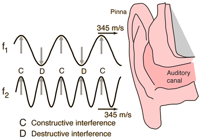

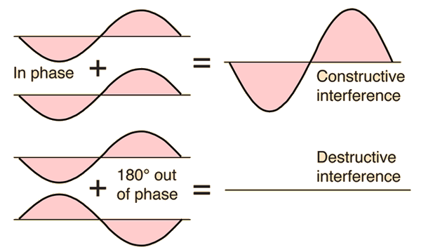

Όταν δύο ηχητικά κύματα διαφορετικής συχνότητας φτάνουν μαζί στο αυτί,η εναλασσόμενα ενισχυτική και καταστρπτική συμμβολή τους προξενεί αντίστοιχα εναλασσόμενη μετάπτωση του αντιλαμβανόμενου ήχου από επίπεδο χαμηλότερης σε υψηλότερης έντασης.Αυτή είναι η βάση του ΄΄παλμικού φαινομένου΄΄.Οι ΄΄παλμοί΄΄ προκύπτουν από την παρεμβολή των δύο κυμάτων στο ίδιο χωρικό σημείο και το πλάτος της συνισταμένης κυματομορφής αυξομειώνεται με το χρόνο.Η τιμή συχνότητάς τους ισούται με τη διαφορά των τιμών των δύο επιμέρους κυμάτων.
Από το συνδυασμό δύο ημιτονοειδών κυματομορφών διαφορετικών συχνοτήτων λαμβάνεται η συνολική με πρόσθεση ή αφαίρεση(αντίστοιχα με το αν οι συνιστώσες κυματομορφές βρίσκονται στην ίδια ημιπερίοδο ή ΄΄εκτός φάσης΄΄).Γιά ημιτονοειδή κύματα ίδιου πλάτους ισχύει η τριγωνομετρική εξίσωση με Συχνότητα παλμού=συχνότητα(1)-συχνότητα(2):

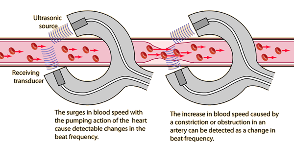

Χονδρικό παράδειγμα παλμικού φαινομένου είναι τα στάσιμα κύματα που εμφανίζονται σ'έναν χώρο ακρόασης(ανάλογα με τις διαστάσεις και την ακουστική του φροντίδα) και αποτελούν προϊόν παρεμβολής του άμεσου με τα ανακλώμενα από μεγάλες επίπεδες επιφάνειες κύματα.Σε συνδυασμό με το φαινόμενο Doppler στη Διαγνωστική,η χρήση ειδικών καθετήρων που εκπέμπουν ριπές υπερήχων διαθέτοντας υπερευαίσθητα μικρόφωνα σύλληψης του ανακλώμενου από τη ροή του αίματος στην αρτηρία ήχου,ο παλμός της διαφοράς συχνότητας μεταξύ άμεσου/ανακλώμενου μεταβάλλεται σε συχνότητα και πλάτος με την ύπαρξη μικροεμποδίων στην εσωτερική επιφάνεια της αρτηρίας που αυξάνουν την ταχύτητα ροής του αίματος.Μέσω της καταγραφής των παλμών προκύπτει και ο βαθμός απόφραξης της υπό εξέταση αρτηρίας.Παρεμφερής τεχνική εφαρμόζεται και γιά την ακρόαση του καρδιακού παλμού προώρων νεογνών όπου είναι ανέφικτη η χρήση κοινού στηθοσκοπίου.
http://www.jimbaun.com/vasc_chapter_carotid_artery_triplex.pdf

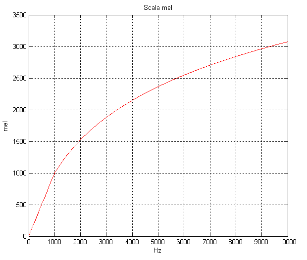

Απάντηση:Κλίμακα Mel - Φαινόμενο Χαμένης Θεμελιώδους Συχνότητας
Σύμφωνα με τον ΄΄Κανόνα του Stevens΄΄ γιά τόνους συχνότητας κάτω των 1000Hz,όσο μεγαλώνει η στάθμη μειώνεται η αντιλαμβανόμενη συχνότητα(ο ακροατής θεωρεί πως χαμηλώνει η συχνότητα του ήχου).Το αντίστοιχο συμβαίνει σε τόνους άνω των 2000Hz,όπου με την αύξηση της έντασης ο ακροατής θεωρεί πως αυξάνουν σε συχνότητα.Γιά τους τόνους που κείτονται μεταξύ 1000 και 2000Hz όμως,το φαινόμενο δεν είναι τόσο εύκολα αντιληπτό(διφορούμενη αντίληψη από τους ακροατές).
Το ΄΄mel΄΄ αποτελεί μονάδα συχνοτικής αντίληψης που προτάθηκε από τους Stevens,Volkmann & Newmann το 1937.Η κλίμακα Mel συμβολίζει μιά κλίμακα συχνοτήτων γιά τις οποίες οι ακροατές αποφαίνονται ότι ισαπέχουν μεταξύ τους.Το σημείο αναφοράς ανάμεσα σε τούτη και την κανονικά μετρούμενη συχνότητα καθορίζεται εξισώνοντας έναν τόνο 1000Hz έντασης 40dB άνω του κατωφλίου του ακροατή με την τιμή των 1000 mels.Σε τιμές κάτω των 500Hz περίπου,οι κλίμακες mel και hertz συμπίπτουν.Υπεράνω αυτού του ορίου,ολοένα και αυξανόμενα διαστήματα μεταξύ τόνων κρίνονται από τους ακροατές ότι αποδίδουν ίσες αυξήσεις στην αντιλαμβανόμενη συχνότητα.Κατά συνέπεια,τέσσαρες οκτάβες πάνω από τα 500Hz στην κλίμακα hertz θεωρούνται πως απαρτίζουν δύο οκτάβες στην κλίμακα mel.

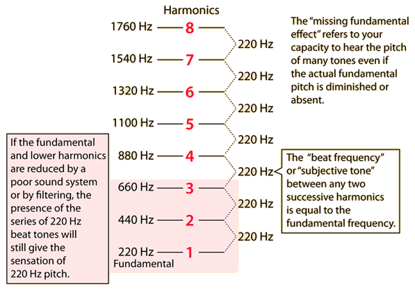

Η αιτία της ικανότητας του ακουστικού μας συστήματος να ενισχύει ή και ν'αναπλάθει τη θεμελιώδη συχνότητα ενός σύνθετου τόνου,ανιχνεύεται γι άλλη μιά φορά στην εξελικτική μας πορεία,όπου πολύ πριν την εμφάνιση της ανάγνωσης και της γραφής,ήταν ζωτικό γιά τους ανθρώπους ν'αντιλαμβάνονται τις προθέσεις κι εκδηλώσεις των ομοίων τους καθώς και των άλλων θηλαστικών του περιβάλλοντός τους.Τα φωνήεντα,τα ηχηρά σύμφωνα,οι συνδυασμοί των προηγούμενων και η πλειοψηφία των ζωικών φθόγγων αποτελούνται από αρμονικά δομημένους ήχους.Κατά συνέπεια η συχνοτική αίσθηση της θεμελιώδους συντελούσε στην καλύτερη επικοινωνία των ανθρώπων με τον περίγυρο,με σκοπό πρώτα την επιβίωση και ύστερα τη δημιουργία πολιτισμού.
Το φαινόμενο είναι πλέον έκδηλο στα χάλκινα και ξύλινα πνευστά και λιγότερο σε κρουστά όπως τα κύμβαλα που διακρίνονται επιπρόσθετα από αρκετούς τόνους με συχνότητες που δεν είναι ακέραια πολλαπλάσια(μη αρμονικές) της θεμελιώδους.Χαρακτηριστικά παραδείγματα εφαρμογής του φαινομένου αποτελούν οι ψηφιακές τηλεφωνικές γραμμές όπου παρά το ότι έχουν απόκριση συχνότητας 300-3400Hz,δεν παύουμε μολαταύτα ν'αντιλαμβανόμαστε τη θεμελιώδη (150Hz) στη φωνή του άντρα συνομιλητή.Το αξιοποιούν επίσης εκκλησιαστικά όργανα γιά την απόδοση χαμηλών συχνοτήτων(μία οκτάβα κάτω από τη γραμμένη νότα) των οποίων η επίτευξη με συμβατικό τρόπο θ'απαιτούσε υπερμεγέθεις αυλούς.
Σε άλλο παράδειγμα,εάν πάρουμε ένα σήμα με θεμελιώδη 39Hz και αρμονικές 78Hz,117Ηz,156Hz,195Hz,234Hzκοκ κι ένα ηχείο(λ.χ.ATC SCM-20SL) του οποίου το γούφερ δεν κατεβαίνει στα 39Ηz αλλά αποδίδει μ'εξαιρετική γραμμικότητα τις αρμονικές,τότε ο ακροατής δύναται ν'αντιλαμβάνεται καθαρά τη μη αποδιδόμενη θεμελιώδη.Αντίστοιχο αποτέλεσμα γιά την αντίληψη των βαθέων χαμηλών έχουμε και όταν η μονάδα χαμηλών είναι μεμβράνη(λ.χ.Magneplanar,Analysis).
Διαδεδομένη κατάχρηση όμως συναντάμε σε πολλά μικρά ηχεία που ενισχύουν την απόκριση γύρω από την περιοχή των 100Hz επιδιώκοντας ν'αποδώσουν μιά ΄΄αληθοφανή΄΄ αίσθηση χαμηλών και βέβαια στους ψηφιακούς αλγόριθμους απόδοσης χαμηλών από τα ηχειάκια των ηλεκτρονικών γκάτζετ(λ.χ. κινητά τηλέφωνα) που κυριαρχούν στο σύγχρονο κόσμο.
Το ακουστικό μας σύστημα έχει την ικανότητα να ταυτοποιεί θεμελιώδεις συχνότητες σε ζώνη που εκτείνεται μέχρι τα 1500Hz.Όσο πιό πολύπλοκο το μοτίβο της δόνησης(οπότε είναι και μικρότερα τα διαστήματα μεταξύ των επιμέρους τόνων) τόσο δυσκολότερη γίνεται η αντίληψη της χαμένης θεμελιώδους και διφορούμενη η υποκειμενική συχνοτική αίσθηση.

Απάντηση: Η λειτουργία της ακοής - Aντίληψη της Θεμελιώδους συχνότητας
Η συχνοτική ανάπλαση συνίσταται στην ιδιότητα του ακουστικού μας συστήματος να διαμορφώνει αντίληψη γιά συχνότητες που ανταποκρίνονται στις θεμελιώδεις συχνότητες σύνθετων τόνων έστω κι αν οι τελευταίες απουσιάζουν από το σήμα.Πειράματα έχουν δείξει ότι σε μέσες στάθμες καμιά από τις ταλαντώσεις του κοχλιακού υγρού δεν αντιστοιχεί στη θεμελιώδη συχνότητα.Ούτε και η επικάλυψη(με θόρυβο στενής ζώνης) κάθε πιθανής διέγερσης της περιοχής που αντιστοιχεί στη θεμελιώδη αποσοβεί την αντίληψή της(Small,1970).
Εάν πάλι εμπλουτιζόταν το αρχικό σήμα με τόνο ελάχιστης συχνοτικής διαφοράς από τη θεμελιώδη,στο πείραμα δεν εμφανιζόταν καμιά παλμική συχνότητα ως όφειλε σε περίπτωση ύπαρξης της θεμελιώδους.Όμοια ευρήματα προκύπτουν και με τη χρήση μελωδιών ή ακολουθιών από πολυτονικά συμπλέγματα.Όσο περισσότερες αρμονικές είναι παρούσες,τόσο καθαρότερα γίνεται αντιληπτή η θεμελιώδης(εκτός κι αν η αρμονική ακολουθία ξεκινά από μεγάλης τάξης ακέραια πολλαπλάσια).
Τα σημαντικότερα ζεύγη γειτονικών αρμονικών γιά τον καθορισμό της θεμελιώδους (ή ΄΄περιοδικής΄΄ ή ΄΄υπολειμματικής΄΄) συχνοτικής αντίληψης είναι τα κάτωθεν της 4ης αρμονικής (Ritsma,1967).Εφόσον οι πραγματικοί μουσικοί τόνοι προκύπτουν από επάλληλες παραθέσεις αρμονικών της μιάς πάνω στην άλλη,συμπεραίνεται ότι η ανίχνευση της θεμελιώδους αποτελεί εκείνο το μηχανισμό χάρη στον οποίο το ακουστικό μας σύστημα ορίζει μία και μοναδική συχνοτική αντίληψη στον σύνθετο τόνο έκαστου μουσικού οργάνου.
