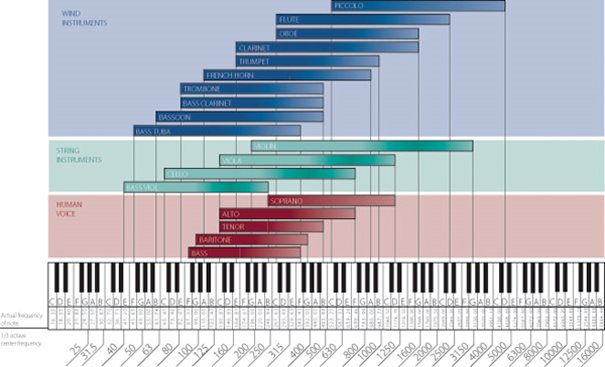

οι φωνές ξεκινάνε περίπου από τα 100hz οπότε δεν το αποφεύγεις αυτό,

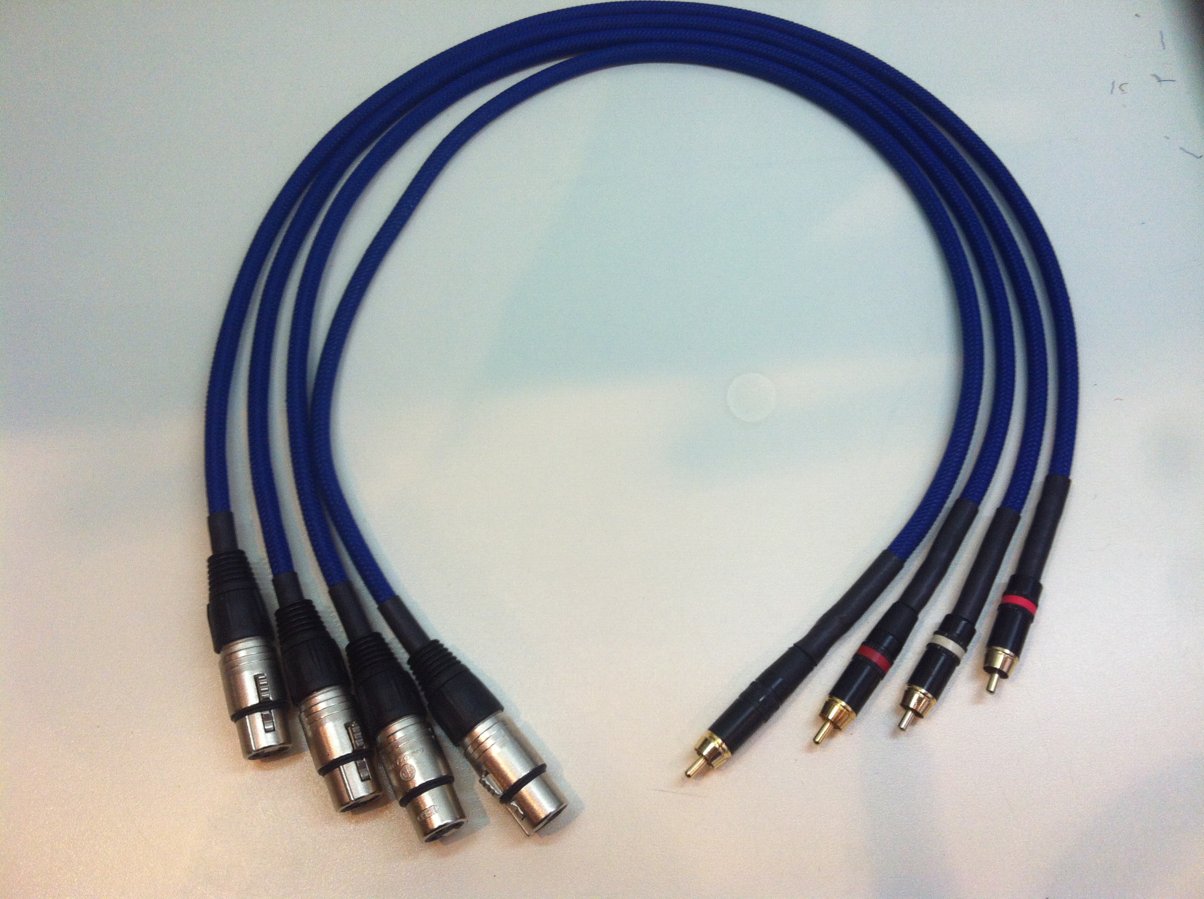

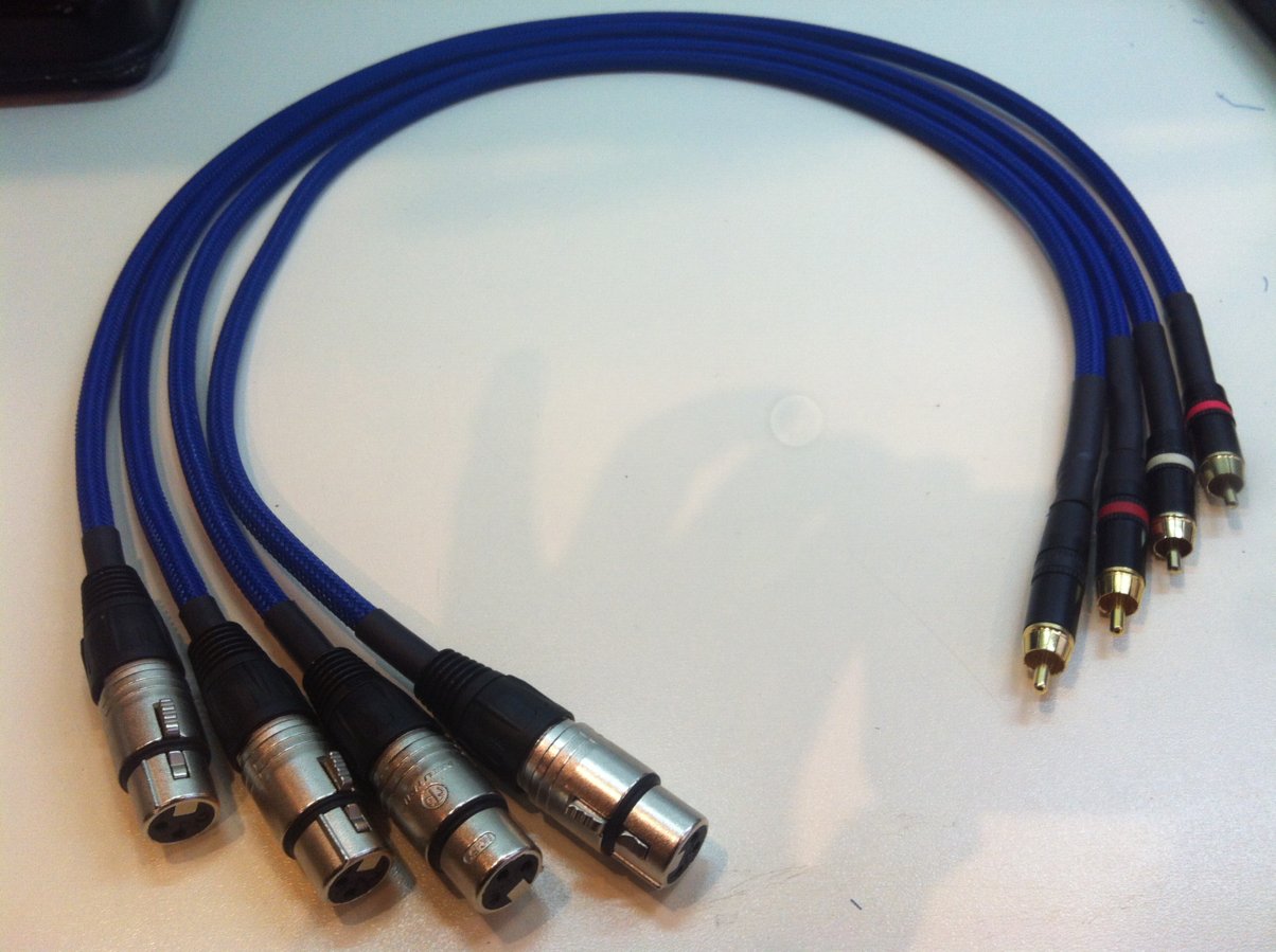

Αναβαθμιστήκαμε και καλωδιακώς με πανάκριβα χαιεντάδικα καλωδιάκια.
(Μόνος μου τα έφτιαξα :roflmao:)
Από προ σε κρος κι από κρος σε τελικούς.
Πλάκα-πλάκα,παίζουν μια χαρά πάντως.
Και φώτο από αυτά μετά το κρος.
