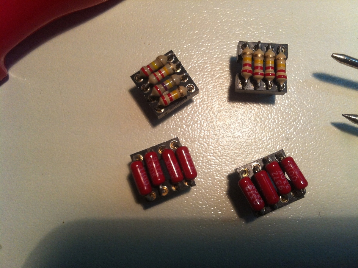

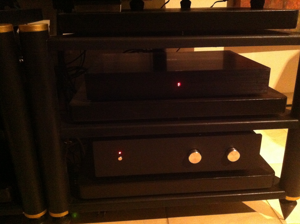

Μερικά σκόρπια για το κρος λοιπόν και μετά την σχετική φροντίδα και κάποιες προσθήκες που έγιναν επάνω του.
Κατ΄αρχήν όταν το πήρα στα χέρια μου,το σημείο κρος ήταν στους 220 κύκλους (η αλλαγή γίνεται με αντιστάσεις).
Κι έτσι το δούλεψα στους 220 μέχρι να έρθουν νέες και από περιέργεια πιο πολύ.
Δεν το είχα συνηθίσει τόσο ψηλά,πριν κροσάριζα στους 120-140 ανάλογα τα κέφια μου,ο Μπουλ μου είχε δώσει αυτό το περιθώριο.
Ο ήχος στα 220 ήταν μεν πιο πλούσιος σε κάποια σημεία,το μπάσο πιο επιβλητικό,αλλά στα πολύ χαμηλά λάσπωνε,δεν είχα αυτό το στακάτο και ακαριαίο που είχα συνηθίσει με το μπερι.
Η μεσαία δεν ήταν αυτή η ζεστή και καθαρή που έχω συνηθίσει.Ειδικά στις αντρικές φωνές ακουγόταν επιτηδευμένο,σαν κάποιος να το πουσάριζε επίτηδες για να δείχνει πιο επιβλητικό.
Δεν σας κρύβω πως έφτασα να ανησυχώ πως δεν έφταιγε μόνο το σημείο κρος και ψαχνόμουν,συνήθως ακόμα και στους 220 δεν μπαίνουμε ακόμα στην περιοχή των φωνών,να ήταν 300 και πάνω θα το καταλάβαινα,πολλά τρίδρομα ηχεία άλλωστε πάσχουν σε αυτό το σημείο ειδικά γιατί κροσάρουν μέσα στις φωνές.
Ευτυχώς όμως ήταν το σημείο κρος κι από την ώρα που μπήκε η σωστή συχνότητα όλα ήρθαν στα ίσια τους και ηρέμησα.
Για πριν κρατάω μόνο μια μικρή πισινή για τις εντυπώσεις μου γιατί οι αντιστάσεις που είχε επάνω δεν ήταν της ποιότητας που είναι οι νέες κι αυτό μπορεί να έχει κάποια σημασία,οι τεχνικοί τα ξέρουν καλύτερα.
Και φώτο....
(Επάνω οι παλιές 220 Hz),κάτω το δεύτερο σετ των νέων (για κροσάρισμα στα 135 Hz,οι άλλες που έχει στην φώτο είναι για 122 Hz).

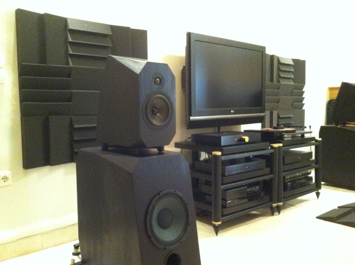

Τελικά τα του χώρου έχουν μεγάλη πλάκα.
Νορμάλ,ακούω απο τα τρία μέτρα (με τα ηχεία 2,80 μ. απόσταση μεταξύ τους).
Σήμερα λοιπόν μετακίνησα την θέση ακρόασης (καθόλου,μα καθόλου εύκολο πράγμα,μπιλήβ μι) στα 4 μέτρα από περιέργεια.
Οκ,τα πράγματα έτσι είναι πολύ αλλιώς.
Μπροστά μου απλώθηκε μια τεράστια σκηνή,οι θέσεις των οργάνων έγιναν ακόμα πιο συγκεκριμένες,γενικώς αυξήθηκε η ομοιογένεια.Όμως...
Ένιωσα να χάνω πολύ από αμεσότητα κι από την σωματική εμπλοκή που έχει κανείς στις εντάσεις άνω του 30%,θα έπρεπε να το πάω στην μέση και παραπάνω και πάλι...(Αν δεν υπήρχε κι αυτή η αναθεματισμένη σωματική εμπλοκή,θα είχα πάρει ένα καλό ζευγάρι ακουστικά κι έναν ενισχυτή ακουστικών της προκοπής κι θα ήμουν ευτυχισμένος.)
Επίσης η μεσαία που είναι και το αγαπημένο μου κομμάτι του συστήματος,δεν ήταν αυτή που θέλω,ήταν λίγο αδιάφορη,κάπου στον δρόμο μάλλον χανόταν το φουσκωματάκι των χαμηλομεσαίων.
Ιδανικό θα ήταν κάτι στην μέση,οπότε το πέρα-δώθε συνεχίζεται...
(Πάντως το πολύ-φαρ-φιλντ,είναι εντυπωσιακό παναθεμα το...)
...οι θέσεις των οργάνων έγιναν ακόμα πιο συγκεκριμένες...
Μου κάνει εντύπωση αυτό που λες...
1.115
677
Κι όμως έτσι ήταν και μου έκανε κι εμένα εντύπωση.Αριστερά-δεξια τα ηχεία,έχουν 3-4 μέτρα απόσταση από τους πλαϊνούς τοίχους.
Για εμένα η εξήγηση απλοϊκά,θα ήταν πως εφ' όσον 'άπλωσε' η σκηνή,απέκτησαν και τα όργανα πιο πολύ αέρα μεταξύ τους με αποτέλεσμα να γίνουν σαφέστερες οι θέσεις τους.
Βοήθησε πιστεύω και το στήσιμο μιας και περιόρισα πολύ την κλίση,η σύγκλισή των ηχείων χοντρικά πρέπει να έσκαγε 10-20 πόντους εκατέρωθεν της θέσης ακρόασης και όχι στο κέντρο.

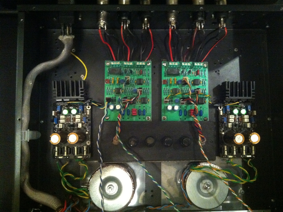

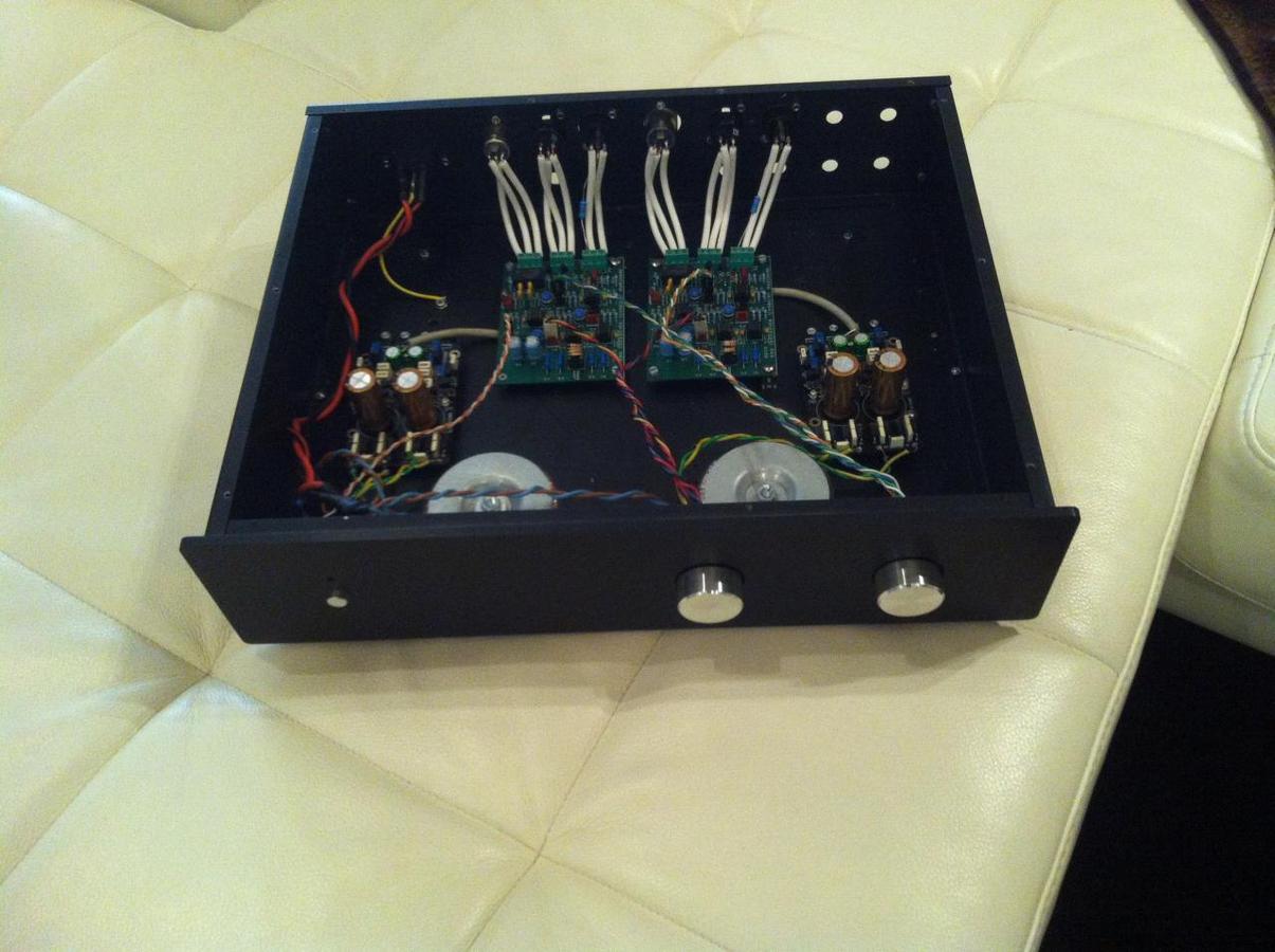

Ας πω για τα γύρω-γύρω για να τελειώνει η παρουσίαση.
Καλώδια ρεύματος και ηχείων είναι diy με τα χεράκια μου.
Ρακ επίσης diy,η κατασκευή τους είναι εδώ.
Dac και ενεργό κρος πάλι diy ως προς την συναρμολόγηση μόνο.
Υπόλοιπα καλώδια,Nordost,Chord και κάποια diy που εναλλάσσω ανάλογα τα κέφια.
Όλο το κόλπο έχει δική του γραμμή από τον πίνακα.(Συμπτωματικά βέβαια,έτυχε αυτές οι τρεις πρίζες που είναι σε αυτόν τον τοίχο να έχουν δική τους αποκλειστική ασφάλεια.)
Αλλαγές δεν βλέπω στο άμεσο μέλλον εκτός από παιχνίδια με κρος,αντιστάσεις,πυκνωτές,κλπ..
