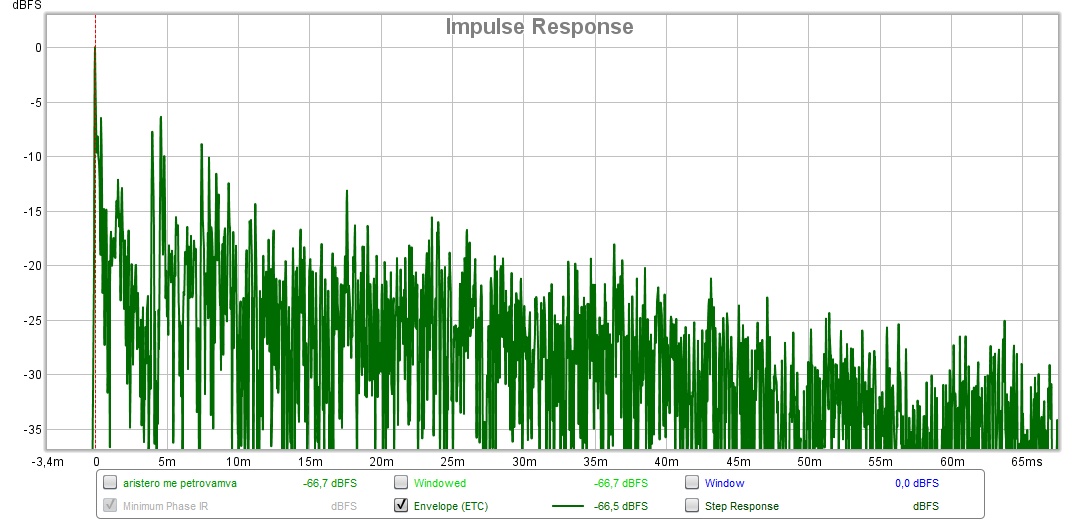

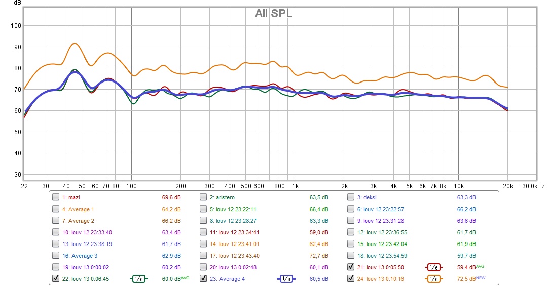

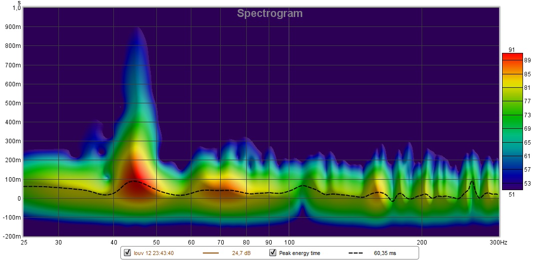

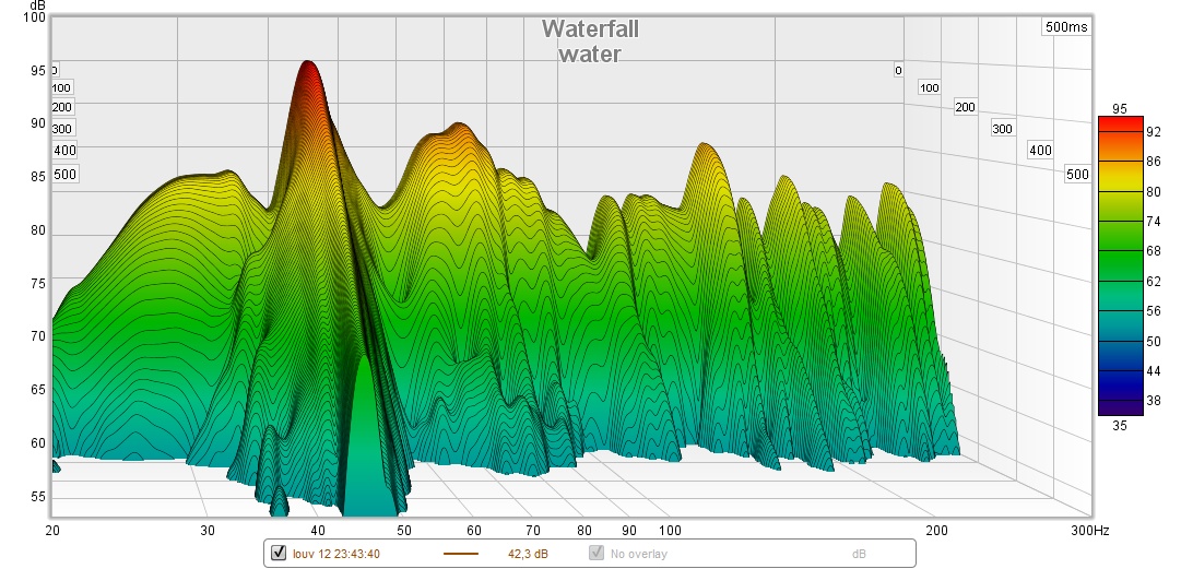

Ας προσθεσουμε και μερικα ακομη στοιχεια.
με μικρομετακινησεις των ηχειων ,παντα κολλημένα στον τοιχο και με ένα σαμπ αναμεσα στα ηχεια επανελαβα τις κλασσικες μετρήσεις.επιπλεον θελησα αυτη την φορα να δω και τις ανακλασεις με το impulse παιζοντας με απορροφητικα υλικα.

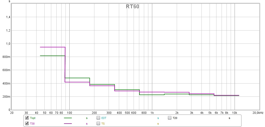

Α μερος
το RT60
waterfall

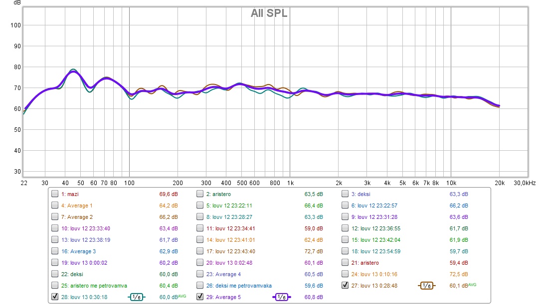

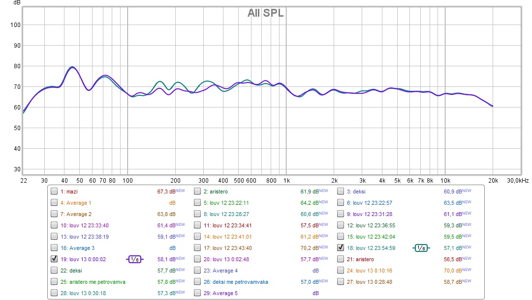

η καμπυλη των ηχεων με αριστερο ,δεξι και average.
η καμπυλη και των 2 (πορτοκαλι)

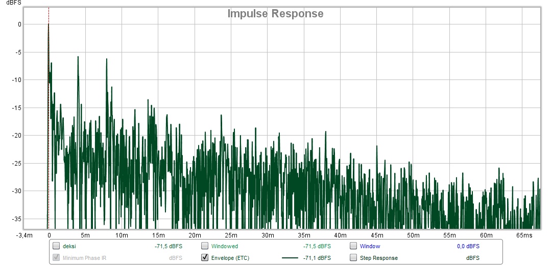

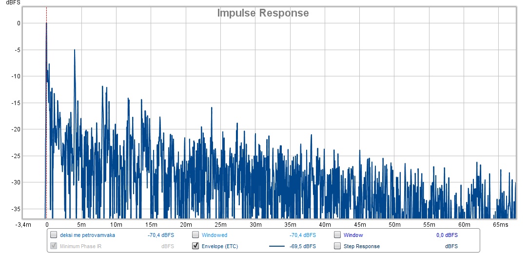

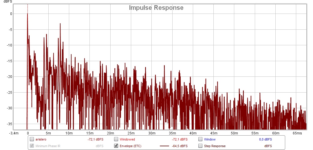

impulse αριστερο χωρις πετραμβακα και με πετροβαμβακα ακριβως πισω απ το μικροφωνο στην θεση ακροασης φαινεται στα 8ms η διαφορα, στα 5ms πρεπει να είναι από το ταβανι.
δεξι ομοιως
εχω και stepresponse αλλα δεν το καταλαβαινω.

1/3 octave bars στο RT βάζουμε.
Κοψε 5db στα 45hz με κάποιον τροπο.
Άλλαξες το σημείο cross?
Βάλε τα δυο ηχεία χωρίς average.
Τα ETC δεν μπορώ να τα δω, αύριο. Εχω πιει μπίρα. Με χερούλι. Δεν μου φαίνονται καλά πάντως. Πολύ καραμπόλα.

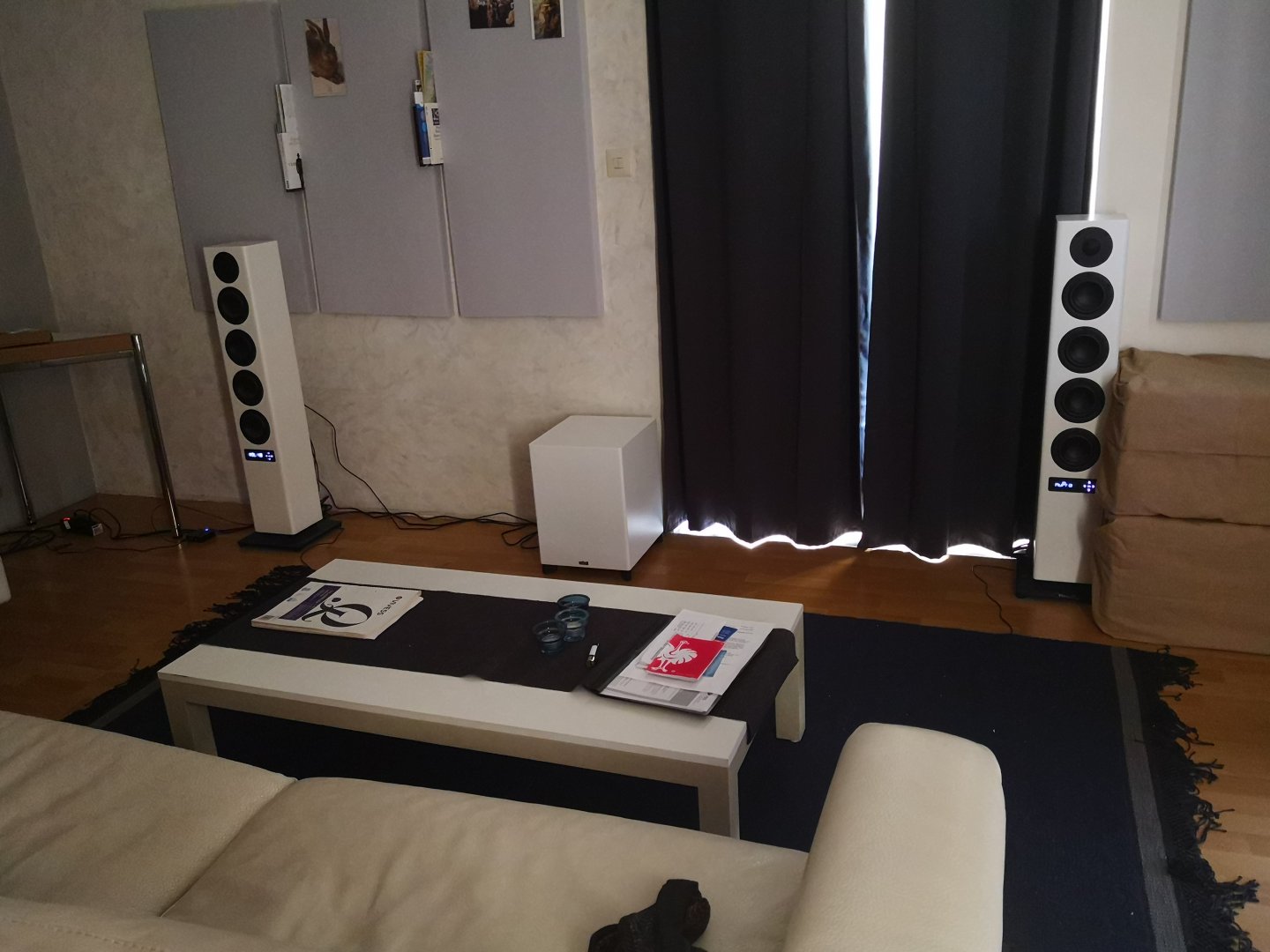

αυτό που βλέπετε είναι τα 2 καναλια αριστερο και δεξι που κατεβαινουν μεχρι κατω και χανονται στην πρωτη οκταβα με την υποστηριξη του σαμπ.
οι δορυφόροι παιζουν ελευθερα τις χαμηλες στα -12ντιμπι για να μην ιδρωνουν πολύ και το σαμπ μεχρι τους 80κυκλους με περισσοτερη ενταση.
τυφλα να εχουν τα b&w :biggrin:
εδώ βλέπετε και μια φωτο με τις θρυλικες τσουβαλοπαγιδες:biggrin:

Τρεις ερωτήσεις:
α) γιατί τα ηχεία δεν έχουν κλίση προς τον ακροατή;
β) το δεξί τσουβάλι σχεδόν εφάπτεται με την μπάφλα, ενώ η μισή δεξιά καμπίνα ακουμπάει στον τοίχο και η άλλη μισή κοιτάζει στο κενό. Θες να μας εξηγήσεις πώς κατέληξες σε αυτή την τοποθέτηση;
γ) όταν λες ότι τα ηχεία παίζουν ελεύθερα στα -12 db χαμηλά, τι εννοείς; Δεν τα κροσάρεις με το sub;
22.273
15.548
αφου τo subwoofer nubert δεν μπορουν να παιξουν τα 30hz ανεβασε λιγο τα 40-50hz
και επειδη η σταθμη που ακους με το setup που εχεις ειναι χαμηλη εχεις λαθος target curve
