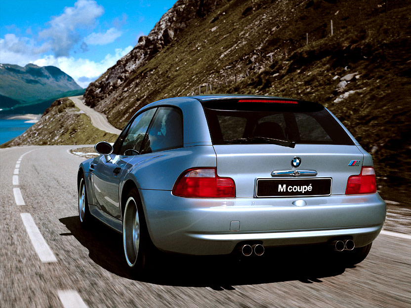

Μόλις έπιασα κάποια λεφτά στο εξωτερικό πήρα ένα MX5 1.8. Με τη χαρά που μου έδινε αυτό σε όλες τις πλατείες και κοφτές στροφές, λέω τι μπορώ να πάρω για να το αλλάξω, μου έλειπε λίγο γκάζι βρε παιδί μου...και πήρα ένα M Coupe.
3.2 λίτρα 6ακύλινδρο σε σειρά. 321 ατμοσφαιρικοί bhp. Κίνηση αποκλειστικά πίσω. No Traction Control (for real men!!) ;)
Πολλοί είπαν ότι είναι άσχημο αυτοκίνητο. But just look at that *ss!!
And the engine sound! Oh! What an engine sound!
Φυσικά το είχα πάντα με καινούρια λάδια, ξύδια και λάστιχα. Έχω ταξιδέψει στη μισή Ευρώπη με αυτό. Μπορώ να λέω ιστορίες ώρες. Μια φορά στην Ολλανδία με τα χιόνια, έκανα πατινάζ με τις πάντες μέσα στην Χάγη. Στο Βέλγιο ένα βράδυ, μόλις είχε ανοίξει το εκχιονιστικό αρκετά τον αυτοκινητόδρομο, με 100 (μίλια) εγώ που είχα αργήσει. Χωρίς τετρακίνηση και με 321 bhp κάτω από το πόδι μου, να κάνω συνέχεια μικροδιορθώσεις για να μην 'αγοράσω' τα χιονισμένα βοσκοτόπια...Στην Φλωρεντία ένας Ιταλός παρκαδόρος ανεφώνισε 'Μ bella, bella!!!' όταν του έδινα τα κλειδιά (πάντα τρελοί με τα αυτοκίνητα αυτοί οι Ιταλοί!).
Ήρθα και στην Ελλάδα πριν 3 χρόνια, και όταν γλιστρούσα με λίγο γκάζι στα φανάρια στην Κηφισίας, και έσκαγα σαν καρπούζι στις λακκουβάρες, κατάλαβα ότι καλύτερα ένα 4x4 και ψηλότερο, παρά οτιδήποτε πιο συναισθηματικό. Γι'αυτό το πούλησα σε ένα stock broker, πριν έρθω εδώ...
Άστα να πάνε...
Και άλλη μία, για να μην ξεχνιόμαστε :D
Πάντως αν κάτσουν τα λεφτά κάποια στιγμή, θα το πάρω έτσι για τις καλές αναμνήσεις. Έχει γίνει classic πια.
Είμαι λίγο συναισθηματικά δεμένος ε; Ε, τι να κάνουμε, πολύ λίγα πράγματα μας συγκινούν πραγματικά την σήμερον ημέραν (!), αξίζει να μην τα βλέπουμε όλα ορθολογιστικά.

Άκη αυτό το αυτοκίνητο το έκανα test drive στην Αγγλία με το που κυκλοφόρησε, στο γαλαζωπό χρώμα που λανσαρίστηκε. Δυστυχώς το είχα κάνει για πλάκα αφού άλλωστε δεν είχα λεφτά για κάτι τέτοιο. Το αμάξι είναι πανέμορφο και πραγματικά highlight από τα αυτοκίνητα που έχω οδηγήσει (και είναι αρκετά) είσαι πολύ τυχερός που όχι μόνο το είχες αλλά που μπόρεσες και το ταξίδεψες τόσο πολύ, γιατί το συγκεκριμένο αμάξι είναι πραγματική απόλαυση, μπράβο!!! 8) 8) :wink:
