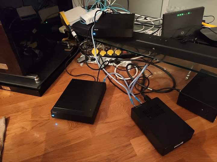

Σου βάζω και φωτό με τα τεστ της Παρασκευής. Δοκιμή 2 Melco S100 συνδεδεμένα σε σειρα ειτε με SFP οπτική ειτε με Ethernet καλωδιο καθως και δοκιμές με εξωτερικά γραμμικά τροφοδοτικά ειτε Plixir ειτε DIY.

Σου βάζω και φωτό με τα τεστ της Παρασκευής. Δοκιμή 2 Melco S100 συνδεδεμένα ειτε με SFP οπτική ειτε με Ethernet καλωδιο καθως και δοκιμές με εξωτερικά γραμμικά τροφοδοτικά ειτε Plixir ειτε DIY. View attachment 155682
Αύριο πρωί πρωί πάω να δώσω πίσω την πιστοποίηση CCNA.

Σου βάζω και φωτό με τα τεστ της Παρασκευής. Δοκιμή 2 Melco S100 συνδεδεμένα σε σειρα ειτε με SFP οπτική ειτε με Ethernet καλωδιο καθως και δοκιμές με εξωτερικά γραμμικά τροφοδοτικά ειτε Plixir ειτε DIY. View attachment 155682
Δεν νομίζω ότι η Cisco χρησιμοποιεί ειδικά καλώδια και βύσματα για να μεταφέρεται καλύτερα το αρχείο, καθώς κανένα δίκτυο δεν είναι σε θέση να μεταβάλει τη δομή του αρχείου. Προφανώς το κάνουν για δίκτυα στα οποία χρησιμοποιούνται μεγάλου μήκους καλώδια και θέλουν όσο το δυνατόν λιγότερο θόρυβο, άρα καλύτερες ταχύτητες;
