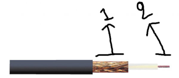

Επειδή δε φαίνεται καλά στη φωτό... έχεις κάνει αυτό το βήμα που περιγραφει ο jpaudio;
"...γύμνωσε τον μεσαίο αγωγό (ψύχα) και ένωσέ τον με το εξωτερικό μπλεντάζ (πλέγμα) ..."

δεν ξέρω αν το έχω κάνει σωστά . πήρα ένα καλώδιο rca έκοψα από την μια μεριά τα βύσματα γύμνωσα τις άκρες και το γυμνό τμήμα το τύλιξα γύρω γύρω από το καλώδιο από όπου προεξέχουν τα γυμνά τμήματα , την άλλη άκρη με τα βύσματα την έβαλα στο in του phono και την άκρη με τα γυμνά καλώδια την κράταγα στο χέρι χωρίς να την τοποθετήσω κάπου

Δεν έχουν ένα γυμνό τμήμα .... αλλά 2...
Εσωτερικά από το πλέγμα έχει και άλλο καλώδιο που πρέπει να γυμνώσεις κ αυτο.
Μετά ενώνεις αυτά τα 2 μεταξύ τους

ok δεν το είχα καταλάβει , θα το κάνω
Post automatically merged:
το έκανα με τον σωστό τρόπο . κανένας θόρυβος
