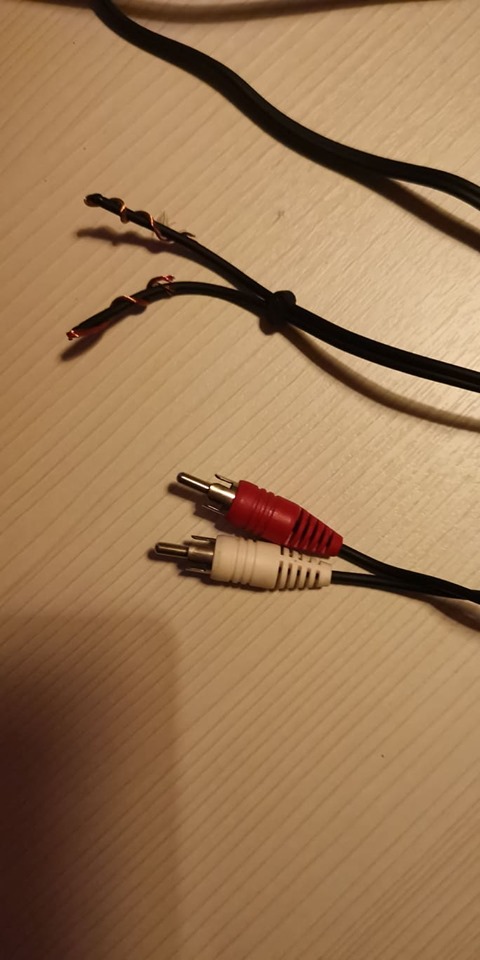

φίλε μου σε ευχαριστώ για την προσπάθεια αλλά είμαι καινούργιος στο hifi (μόλις 2 χρόνια) και δεν μπορώ να καταλάβω ακριβώς πως θα κάνω αυτό που περιγράφεις. έχω πάρει ένα καλώδιο rca έχω γυμνώσει τις άκρες , που να τυλιξω τώρα τις γυμνωμένες άκρες ? εννοείς κάτι τέτοιο

αν εννοείς κάτι σαν αυτό στην φώτο , το έβαλα στο phono και ακούγεται μονο hum , ποιο έντονο από αυτό του πικάπ . κανένας άλλος θόρυβος
οκ κουνώντας τις ελεύθερες άκρες στον αέρα ακούγεται αυτός ο θόρυβος που περιγράφω στην αρχή του θέματος . αν το αφήσω ακίνητο στο πάτωμα βγάζει μόνο hum , μόλις το πιάσω και το κουνήσω λίγο κάνει αυτόν το θόρυβο
