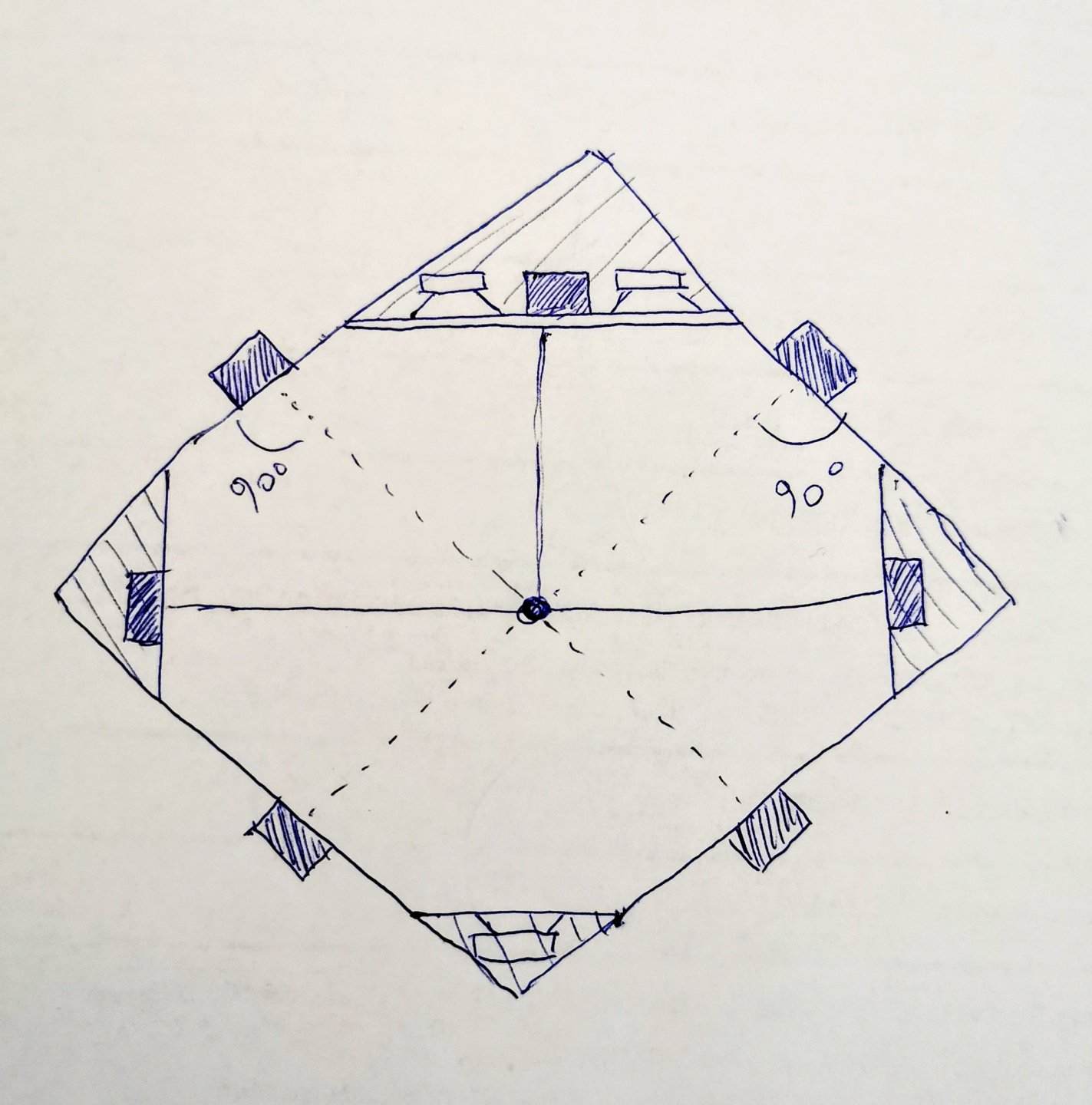

Είχα μια ιδέα για περίεργη - διαγώνια εγκατάσταση, κι είπα να τη συζητήσουμε.
Ένα σχέδιο στα γρήγορα:
Μπροστά βλέπουμε την οθόνη προβολής, και στην γωνία που κλείσαμε μπαίνει (εντοιχισμένα) το κεντρικό και 2 σαμπ, πιθανώς αρεϊ.
Στις πλάγιες γωνίες που κλείνουμε, μπαίνουν εντοιχισμένα τα σαραουντ.
Στην πίσω γωνία που κλείνουμε, μπαίνει άλλο ένα σαμπ (ομοίως πιθανώς αρεϊ)
Τα υπόλοιπα μπορούν να είναι on wall, (ή και εντοιχισμένα αν έχουμε τη δυνατότητα).
Οκτάγωνο καταλήγει να είναι το δωμάτιο.
Τρελή ιδέα;

Το θέμα είναι ότι και on wall να αφήσεις τα 4 ηχεία, με 4 γυψοσανίδες στις γωνιές, τακτοποιούνται όλα τα υπόλοιπα και δε φαίνεται τίποτα μέσα στο δωμάτιο!
Και χώρος για τα μηχανήματα μπορεί να υπάρξει μέσα σε μια γωνιά, πίσω από τη γυψοσανίδα.
Κρύβονται όλα.
Φυσικά σαμπ μπορούν να μπουν σε κάθε γωνία, και θα βαράει καλά οτιδήποτε μπει στη γωνία, θα πάρει μεγάλο κέρδος από τα boundaries.
Και όμορφο στο μάτι, και (νομίζω) θα παίζει πολύ καλά...

Οκ δείχνει, προβληματιζομαι ομως με οτι εξεχει εκτος δωματιου, αν ειναι μεχρι 10-20cm θα ειναι ουσιαστικα εντοιχισμενο, αν ειναι παραπανω? και βεβαια και οι χωροι περιμετρικα, και το σημαντικοτερο η εισοδος, καταπακτη τυπου μπουνκερ? Μετατροπη πισινας δεν το συζητω, γινεται ανετα :)

Πολύ ωραία ιδέα!
Από θέμα αισθητικής είναι καλύτερο απο τις κλασικες υλοποιήσεις αφού κρυβονται όλα τα ηχεία εύκολα.
Νομίζω μια χαρά θα παίξει. Το μόνο πρόβλημα είναι η διάσταση της οθόνης που περιορίζεται από την γωνία. Για αρκετές ίντσες θα χαθεί σημαντικός χώρος πίσω από την οθόνη.

Υποθετικό σενάριο, ασκήσεις επί χάρτου. 8-)
Συνήθως όταν βλέπει κάποιος ένα δωμάτιο για να βρει που θα μπει η οθόνη, προφανώς κοιτάζει κάποιον τοίχο.
Η ιδέα είναι να κοιτάς κάποια .. γωνία! :)

Μπα.
Απλώς φεύγει η πίσω γωνία και το υποθετικό σαμπ εκεί μέσα, και ένα από τα 2 σαραουντ (προφανώς) δε θα είναι εντοιχισμένο σε γωνία.
Η εμπρός γωνία, αναλόγως τι μέγεθος οθόνης θες, τόση θα είναι και η γυψοσανίδα. Όση θες.

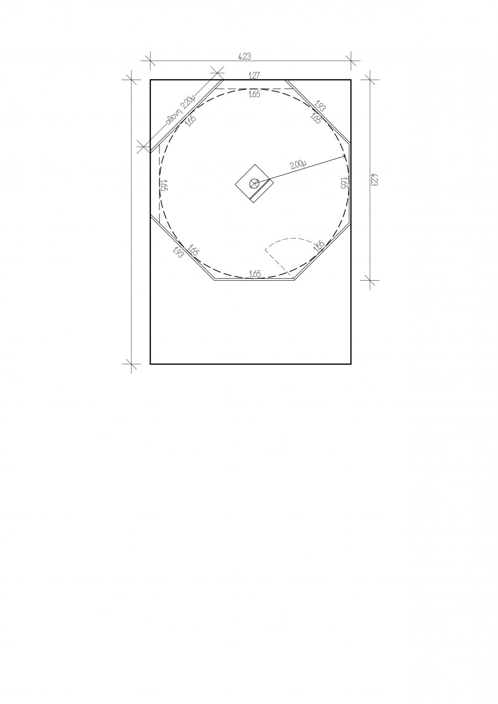

Αν θες η οθονη προβολης (υποτεινουσα) να ειναι γυρω στα 2,20 μ οι καθετες πλευρες πισω απο αυτην πρεπει να ειναι 1,56μ περιπου, με την προυποθεση οτι το οκταγωνο ειναι κανονικο πλευρας 2.20, υλοποιειται μεσα σε ενα χωρο ορθογωνιο που η μια του πλευρα ειναι 5.31μ η μεγαλυτερη

οι αποστάσεις θα είναι όλες ίδιες από τη θέση ακρόασης?:sneaky:

Για να καταλάβω, τα left, right εκτός οθόνης και στις 90° (45+45) από τη θέση ακρόασης;

Σε νορμαλ οικιακό χώρο το βλέπω πολύ δύσκολο να στηθεί με έναν καναπέ πχ. στο κέντρο του δωματίου και διαγώνια. Για dedicated είναι πολύ καλή ιδέα γιατί "κρύβεις" πολύ πράγμα. Το θέμα είναι πως αποδεικνύεις ποια είναι τα ηχητικά υπέρ και κατά μιας τέτοιας διάταξης σε σχέση με την "παραδοσιακή" σε έναν δεδομένο χώρο.
