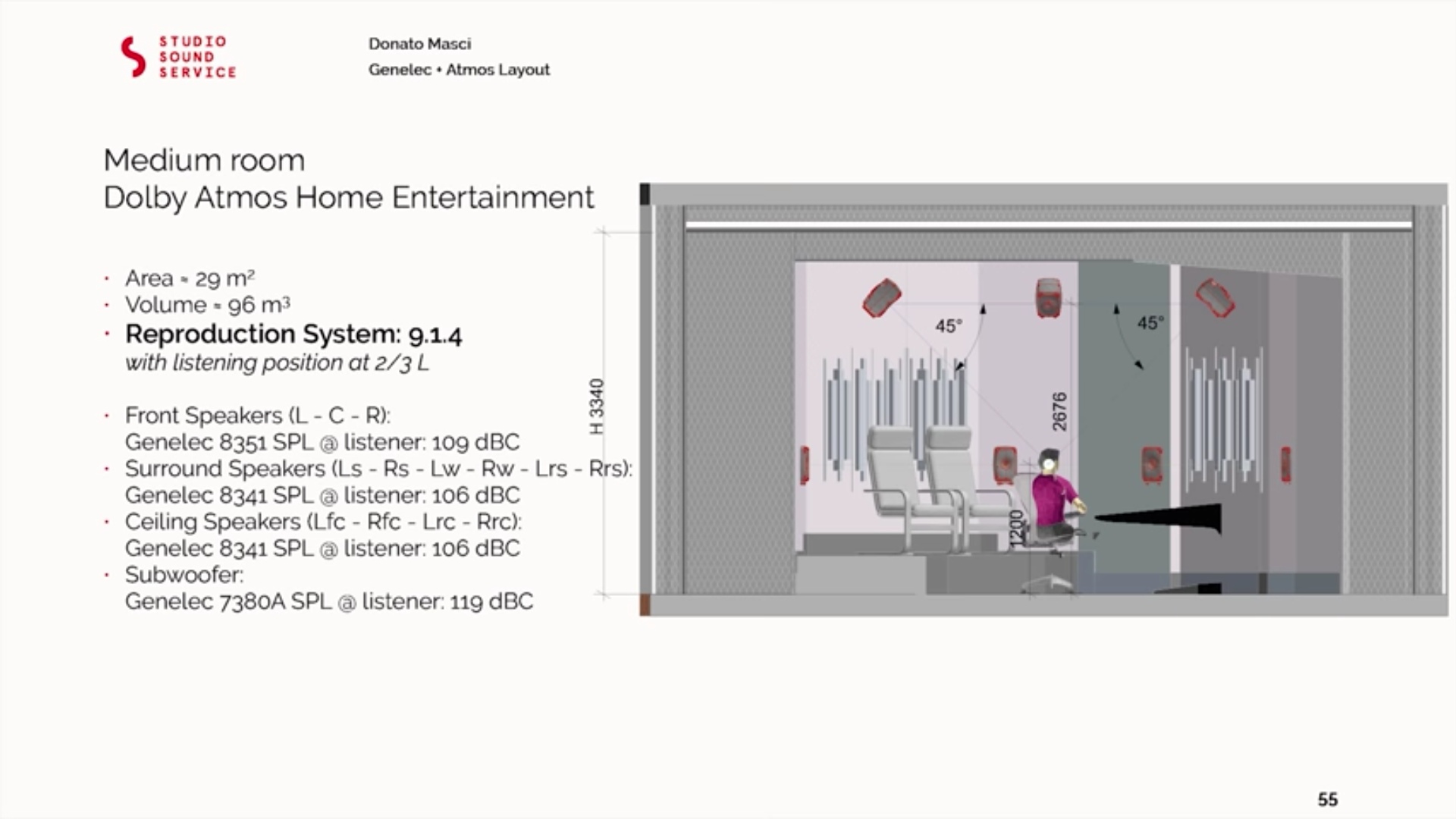

αυτό δεν το κατάλαβα...εντοίχισαν τα ηχεία με το bass reflex στην πλάτη?:o
Τα συγκεκριμενα Genelec ΔΕΝ εχουν bass reflex στην πλατη. Ειναι οι δυο οριζοντιες "σχισμες" που βλεπεις πανω και κατω απο το κεντρικο μεγαφωνο :)

Έχει κάνει εκατοντάδες Studios αυτός που τα σχεδίασε. Λες να κάνει λάθος; who knows.

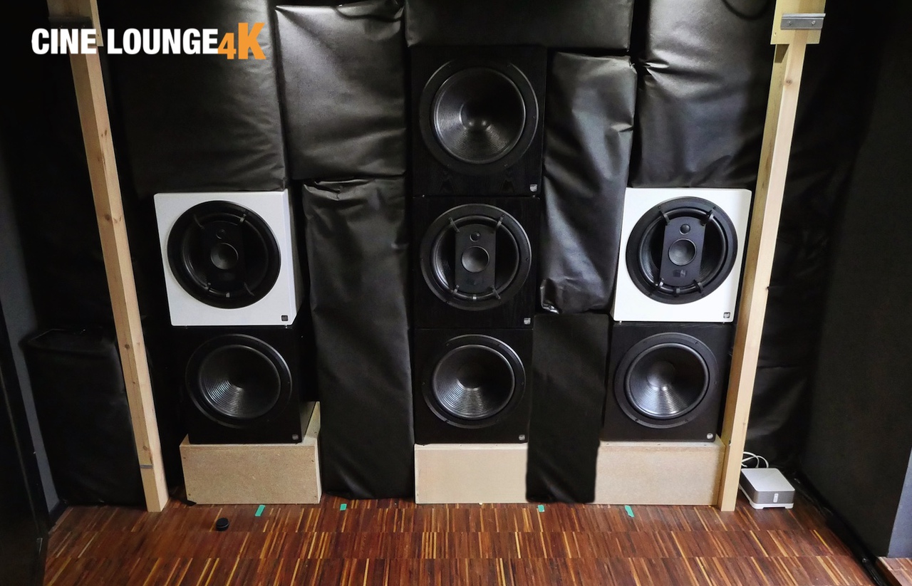

..όταν ένα μπαςριφλεξ ηχείο το μετατρέπεις σε sealed..όσο ψηλά και να το κόβεις από τη συχνότητα συντονισμού του reflex...δεν του χαλάς την αρχή λειτουργίας-ψύξη μεγαφώνου κλπ...?
ειλικρινά δεν ξέρω

Τα συγκεκριμενα Genelec ΔΕΝ εχουν bass reflex στην πλατη :)
ποια είναι?
ειλικρινά δεν ξέρω
[DOUBLEPOST=1565345975][/DOUBLEPOST]
ποια είναι?
Ένα από τα δύο.

Το ξέρω το έσιαξα...
Look above... :rolleyes:
τα έχω δει αυτά τα σχέδια...:)
και η απορία μου παραμένει η ίδια...
εκτός και αν έχει λειτουργία(κάποιο dsp- preset η ότι άλλο) για τέτοια τοποθέτηση
Εγώ πάλι καμία. :D
Εφόσον το έβαλε έτσι πάει να πει ότι μπαίνει και έτσι με κάποιο τρόπο.
Τα αφήνω αυτά σε αυτούς που ξέρουν.
Για αυτό τους έχουμε άλλωστε.
Εγώ σωστά θέλω να ακούω.

Που είναι συντονισμένη η τρύπα, και που κροσαρονται τα ηχεία στο σαμπ; Και με τι φίλτρο; Δεν παίζουν ρόλο όλα αυτά;

Και να σου πω και το άλλο μετά από τόσα χρόνια μέσα στα Studios.
Τα δωμάτια αυτά φτιάχτηκαν σε συνεργασία με την Genelec σύμφωνα με τα λεγόμενα του σχεδιαστή.
Και σύμφωνα με αυτά που ξέρω εγώ ένα Studio για να φτιάξει δουλειά που να έχει logo Dolby Digital, Atmos κλπ πρέπει η DOLBY να έχει έρθει στο studio να δώσει certification. Οπότε όλα είναι πρίμα γιατί οι Genelec & Dolby έβαλαν σφραγίδα.
αυτά τα είπαμε...
αλλά αν είναι μόνο η συχνότητα συντονισμού ο λόγος για να μη μας νοιάζει το στούμπωμα του ριφλεξ....να υποθέσουμε ότι θα πρέπει να το κόψει στα 100-120?:idk:
από το σάντουιτς πάντως βλέπουμε ότι ο πλειταμπ δεν ψύχεται από τον αέρα του ριφλεξ

Γιατί τόσο ψηλά;
ξέρω γω?
έχω απορίες πάνω σε αυτή την τεχνική...
δεν θα πρέπει το τελείωμα του ρολλ οφ να είναι όσο γίνεται πιο μακρυά από τη συχνότητα συντονισμού? που η καμπύλη αυτή σε σιλντ γίνεται πιο μεγάλη-ομαλότερη?
+ τα dsp του, έχουν υπολογιστεί σε ριφλεξ καμπίνα...αν το κλείσεις....
δεν θα αλλοιώσεις την συμπεριφορά του στον προγραμματισμό αυτό?

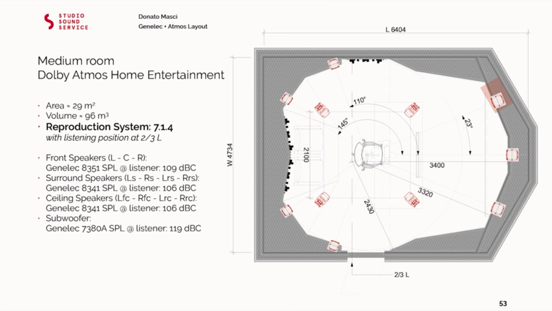

Τις τρεις – τέσσερις φορές που χρειάστηκε να στήσω σύστημα στην διαγώνιο του δωματίου, είχα πολύ θετικά αποτελέσματα με εξαίρεση το seat to seat variation.
Βέβαια οι χώροι αυτοί, δεν ήταν απόλυτα συμμετρικοί και ήταν πάρα πολύ μικροί σε εμβαδό 10-12 τ.μ.
Αν ο δικός σου χώρος είναι συμμετρικός μπορεί να μην έχεις τέτοιο θέμα και πιστεύω αξίζει να το δοκιμάσεις.
Σωστά αυτά που λες, συμφωνώ.
Όμως μιλάς για δικάναλο, και κατά βάση είσαι εκτός ...θέματος. :p
Ο τίτλος του θρεντ είναι σαφής, αναφέρει πολυκάναλο σεταπ με διαγώνια τοποθέτηση οθόνης.8-)
Ο 8-γωνος χώρος της φοξ στουντιος είναι πολύ σενιος. Μ'ΑΡΕΣΕΙ.:D

Πρόσεξε την κατασκευή της τοιχοποιίας στον χώρο αυτό. ;)
Μια χαρά αναπνέει το ηχείο από πίσω. Και μάλιστα υπάρχει τέρμα πίσω τοιχωματικο όριο για να επιστρέψει το μπάσο μέσα στο χώρο, χωρίς περιττές μεσαίες.
Έχουν ζωγραφίσει οι άνθρωποι εκεί, ρισπεκτ.
θα ρωτήσω μετά για αυτό...:)
εκεί που έψαχνα άρθρα,τεχνικές κλπ για εντοιχισμό....έπεσα σε κάτι χειρότερο....:o
https://www.aktives-hoeren.de/viewtopic.php?f=6&t=7841
αν μπορείς εξήγησε μου....πως και γιατί στο διάτανο να βάλει κάποιος τα Κ σε γουολμπαφλ όταν ο ίδιος ο κατασκευαστής σου δίνει μίνιμουμ απόσταση από τον πίσω τοίχο για να λειτουργήσει το κάρδιο ? :headbang:
