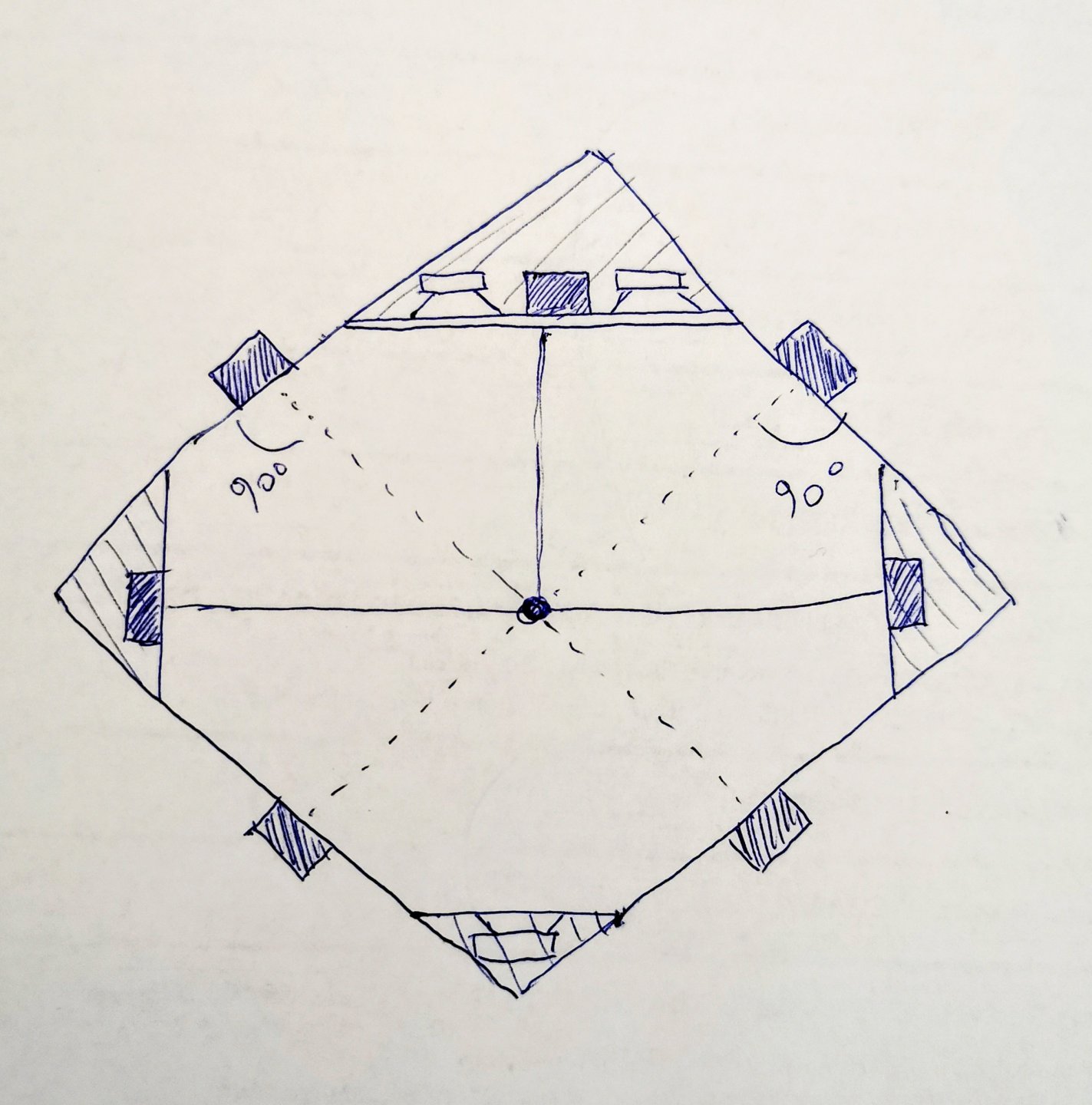

κατασκευαστικα (αν καταλαβα σωστα) View attachment 134638 View attachment 134638 με παιρνει για κατι τετοιο στο μελλον :D

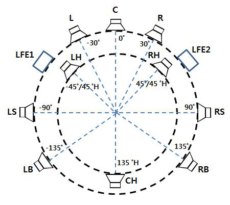

κάπως έτσι....με τη λεπτομέρεια ότι αυτή τη διάταξη ως προς τη θέση ακρόασης ακριβώς στο κέντρο την είχαμε απαγορεύσει
πρέπει να βρίσκεται στα 2/3 η θέση ακρόασης και όχι ακριβώς γιατί θα φας τις λακκούβες των χαμηλών στη μάπα
δηλαδή θέλουμε μια πιο μακρουλή διάταξη;)
59.023
145.095
οι αποστάσεις θα είναι όλες ίδιες από τη θέση ακρόασης?:sneaky:
Ε, ναι, αυτός είναι ο στόχος.
left, right εκτός οθόνης
Όχι απαραιτήτως.
Μπορεί να γίνει εντοιχισμός αυτών πίσω από την οθόνη, μεγαλώνοντας την γυψοσανίδα της οθόνης, ή κάνοντας τριεδρο σχέδιο με αυτήν.
και στις 90° (45+45) από τη θέση ακρόασης;
Όχι, κλασσικά στις 60.
Το θέμα είναι πως αποδεικνύεις ποια είναι τα ηχητικά υπέρ και κατά μιας τέτοιας διάταξης σε σχέση με την "παραδοσιακή" σε έναν δεδομένο χώρο.
Ναι, αυτό είναι ένα θέμα.
Ιδού πεδίον δόξης λαμπρό.
κατασκευαστικα (αν καταλαβα σωστα) με παιρνει για κατι τετοιο στο μελλον
Πολύ καλά το σχεδίασες, πολύ καλύτερα από μένα.
Και σε πολύ ωραίο σημείο βγαίνει η θέση ακρόασης ως προς τα boundaries.
δηλαδή
Όχι, καλά το έχει.
Πλησιάζει το 1/3 από τον ένα τοίχο στην μεγάλη διάσταση, μια χαρά.
59.023
145.095
μα είχε κηρυχτεί παράνομο αυτό αφού...:idk:
Τι λες βρε;
Αυτό είναι το απολύτως καλύτερο που μπορείς να κάνεις.
Όμοιες αποστάσεις ακρόασης σε όλα τα ηχεία, συμπεριλαμβανομένων μέχρι και των άτμος.
3.945
6.237
Το τρωτό σημείο μιας τέτοιας σχεδίασης είναι ότι χάνεις πολλά τετραγωνικά από το χώρο. Πάρα πολλά δηλαδή... Κατά τα άλλα πολύ εξυπνο φαίνεται.

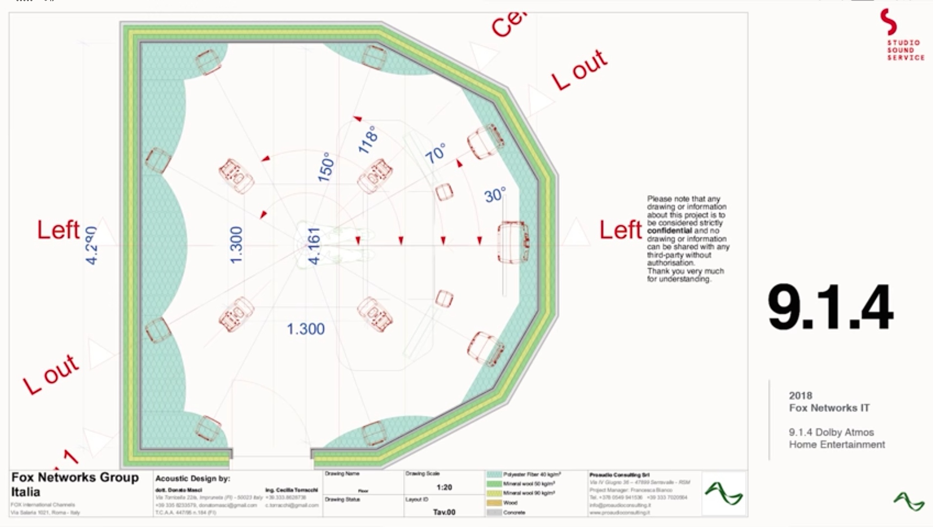

Είχα μια ιδέα για περίεργη - διαγώνια εγκατάσταση, κι είπα να τη συζητήσουμε.
Ένα σχέδιο στα γρήγορα:
Μπροστά βλέπουμε την οθόνη προβολής, και στην γωνία που κλείσαμε μπαίνει (εντοιχισμένα) το κεντρικό και 2 σαμπ, πιθανώς αρεϊ.
Στις πλάγιες γωνίες που κλείνουμε, μπαίνουν εντοιχισμένα τα σαραουντ.
Στην πίσω γωνία που κλείνουμε, μπαίνει άλλο ένα σαμπ (ομοίως πιθανώς αρεϊ)
Τα υπόλοιπα μπορούν να είναι on wall, (ή και εντοιχισμένα αν έχουμε τη δυνατότητα).
Οκτάγωνο καταλήγει να είναι το δωμάτιο.
Τρελή ιδέα;
Η διαγώνια τοποθέτηση των ηχείων σε τετράγωνο χώρο, είναι μια καλή λύση για να αποφυγή των στασίμων και ταυτόχρονα την εκμετάλλευση των τοίχων ως φυσική διάχυση. Ακόμα καλύτερα αν η τοποθέτηση των ηχείων είναι ασύμμετρη και ο χώρος παραλληλόγραμμος.
Είναι μια λύση που απαιτεί συνήθως λιγότερο treatment και απευθύνεται κυρίως σε Home Studio που φτιάχνονται σε μικρά δωμάτια (κρεβατοκάμαρες) όπου ο χώρος είναι πολύτιμος.
Στα αρνητικά ότι μιλάμε για Μία και μόνο θέση ακρόασης και μάλιστα αρκετά αυστηρή. Για ΗΤ νομίζω πως αυτό είναι deal braker.
59.023
145.095
Η διαγώνια τοποθέτηση των ηχείων..
Σωστά.
Αυτό όμως ισχύει στο δικάναλο.
Το σχέδιο που πρόχειρα έκανα, αν το στρέψεις λίγο και αλλάξεις "νοητές ταμπέλες" στα ηχεία, θα δεις ότι στις τυπικές θέσεις ηχείων ενός δικαναλου σεταπ, ως εκ θαύματος, υπάρχουν ηχεία! Απλώς δεν είναι τα "κυρίως". :p
Δηλαδή, στην ουσία, πρόκειται για δημιουργικό κλείσιμο των γωνιών ενός δωματίου, ενώ στην ουσία δεν αλλάζει τίποτα το ιδιαίτερο όσον αφορά τις θέσεις των ηχείων ενός πολυκάναλου σεταπ. 8-)
Εξ'αρχής τόνισα την "αισθητική" σημασία αυτής της ιδέας, και η όποια αναμενόμενη βελτίωση της ηχητικής του χώρου, θα έρθει μάλλον από το κλείσιμο των γωνιών και την τοποθέτηση μιας πυκνής ηχοαπορροφησης εκεί, μαζί με το συμμάζεμα των σαμπ και κάποιων δορυφόρων.

Μια χαρα φαινεται το αισθητικο κομματι.Στην αρχη θα αγχωθει καποιος, καθως θα ανατραπουν τα χωροταξικα δεδομενα που ξερει και εμπιστευεται, μπορει να του φανουν και κλειστοφοβικες οι γωνιες,μολις συνηθισει θα νιωσει στο κεντρο του συμπαντος :D

Βασικά άμα γυρίσεις το σχέδιο κατά 90 μοίρες, είναι ο χώρος μου, με τις "φαγωμενες γωνίες". :o:D

Το sweet spot θα παραμείνει στενό όσα ηχεία και αν βάλεις, είναι θέμα ανακλάσεων.
Η θέση ακρόασης θα είναι κοντά στην γωνία, οπότε θα υπάρχει και εκεί περιορισμός στις θέσεις, εκτός κι αν έχεις πολύ μεγάλο δωμάτιο.
Στο ΗΤ συνήθως οι γωνίες καταλαμβάνονται από τα sub, οπότε δεν θα υπάρχει διαφορά σε αυτό.
Η βελτίωση θα είναι ότι θα χρειαστείς λιγότερο room treatment.
Το αισθητικό κομμάτι είναι καθαρά προσωπικό θέμα.

Δηλαδή, εκτιμάς ότι αλλάζει κάτι αν το στρίψεις κατά 45 μοίρες; Αφού δεν αλλάζει η θέση των ηχείων, απλώς τα ταμπελακια τους, αντί να λες "αυτό είναι το FR" λες "αυτό είναι το κεντρικό", ενώ το δεξί σαραουντ γίνεται εμπρός δεξί...
Καμία αλλαγή θέσεων. Άρα; :D:p
Απλώς λέω πως μπορεί να μπει η οθόνη στη γωνία, και στο χώρο που θα φάει η οθόνη να "κρυφτούν" μηχανήματα, σαμπ και ένα ηχείο. Έτσι κι αλλιώς θα είχε ηχείο εκεί. :p
Εδώ και χρόνια λέμε πως αν κλείσουμε τις γωνίες, και μπει μια ηχοαπορροφηση εκεί, θα συμμαζευτει το ασυμμάζευτο μπάσο. Η τυπική γωνιακή μπασοπαγιδα. Προτείνω να γίνει "δημιουργικά" αυτό.
Το πώς θα βαφτίζεται το κάθε ηχείο ενός πολυκάναλου σεταπ, μικρή σημασία έχει.
Σκέφτεστε .....δικάναλα.:D
Τις τρεις – τέσσερις φορές που χρειάστηκε να στήσω σύστημα στην διαγώνιο του δωματίου, είχα πολύ θετικά αποτελέσματα με εξαίρεση το seat to seat variation.
Βέβαια οι χώροι αυτοί, δεν ήταν απόλυτα συμμετρικοί και ήταν πάρα πολύ μικροί σε εμβαδό 10-12 τ.μ.
Αν ο δικός σου χώρος είναι συμμετρικός μπορεί να μην έχεις τέτοιο θέμα και πιστεύω αξίζει να το δοκιμάσεις.
