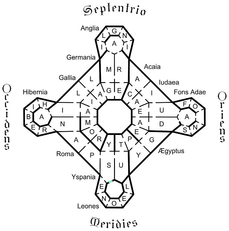

Πω, αυτα ειναι τα ωραια , ξαφνικα νομιζεις οτι διαβαζεις Ουμπερτο Εκο :D
Οκταγωνο με επενδυση πετρας (ενταξει πανελ ) , συμβολα στους τοιχους , ενα δοκαρι στο ταβανι στην οροφη για ηχεια atmos , φωτιστικο με μεταλλο, σχοινια και ''κερια'' και μοναστηριακου τυπου βασεις ηχειων :D
