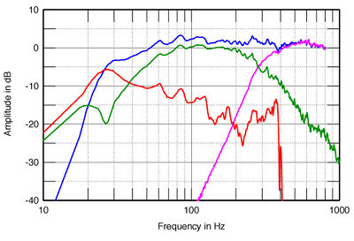

Π.χ. αν το BR σχεδιαστεί overdamped και το κλειστό underdamped; Αυτό εννοείς ή κάτι άλλο;
Εγώ πάντως μελετώ ευλαβικά τις μετρήσεις ενός συγκεκριμένου σαμπ, και βλέπω ότι μόλις ανοίγει μία τρύπα, τσουπ, εμφανίζεται και μία ουρά στο waterfall στην περιοχή της τρύπας, τσουπ, χαλάει το group delay.

Το 801 ναι:
το 802 όχι:
To 800:
(Μα καλά, είναι δυνατόν το 800 να έχει τέτοια τρύπα; Πουρκουά; Μήπως είναι λάθος το διάγραμμα; )
Και με μολις μια μερα καθυστέρηση να συμπληρωσω οτι η τρυπα του 801, που δινει συντονισμο στενο και με μεγαλο peak, ειναι χαρακτηριστικη ηχειων με underdamped bass alignment.
