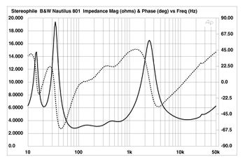

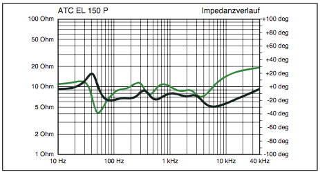

Και με μολις μια μερα καθυστέρηση να συμπληρωσω οτι η τρυπα του 801, που δινει συντονισμο στενο και με μεγαλο peak, ειναι χαρακτηριστικη ηχειων με underdamped bass alignment.
Not my cup of tea.
Σύγκριση των διαγραμμάτων εμπέδησης / φάσης μεταξύ:
του B&W801:
και του ATC EL150:
(με μαύρο η εμπέδηση και στα δύο διαγράμματα).
Underdamped το πρώτο, overdamped το δεύτερο. Αν είναι απαραίτητη η τρύπα - που δεν είναι, ας είναι τουλάχιστον overdamped.
"The opening below the ATC woofer looks like a bass reflex tube, but is not a standard one. Such a classical Helmholtz resonator, which oscillates around a tuning frequency and draws its drive from the spring force of the enclosed air, would have to leave a minimum trace in the impedance path. Usually reflexes can be seen at the "double peak" in the low-frequency range with strong phase rotations. The ATC, however, has only a single, moderate impedance increase of 40 Hz, which is more likely to indicate a damped tuning, a so-called terminated reflex, than a resonator for gain amplification. Amplifier-friendly is also the phase response."
http://studio-hifi.com/images/EL150SLP_Stereoplay_2013_08.pdf

Χρησιμοποίησα τα δύο ηχεία επειδή είναι χαρακτηριστικά αντι-διαμετρικά παραδείγματα, μη κολάμε στις φίρμες. Η B&W έχει πολλά άλλα ηχεία που έχουν άλλο bass alignment.

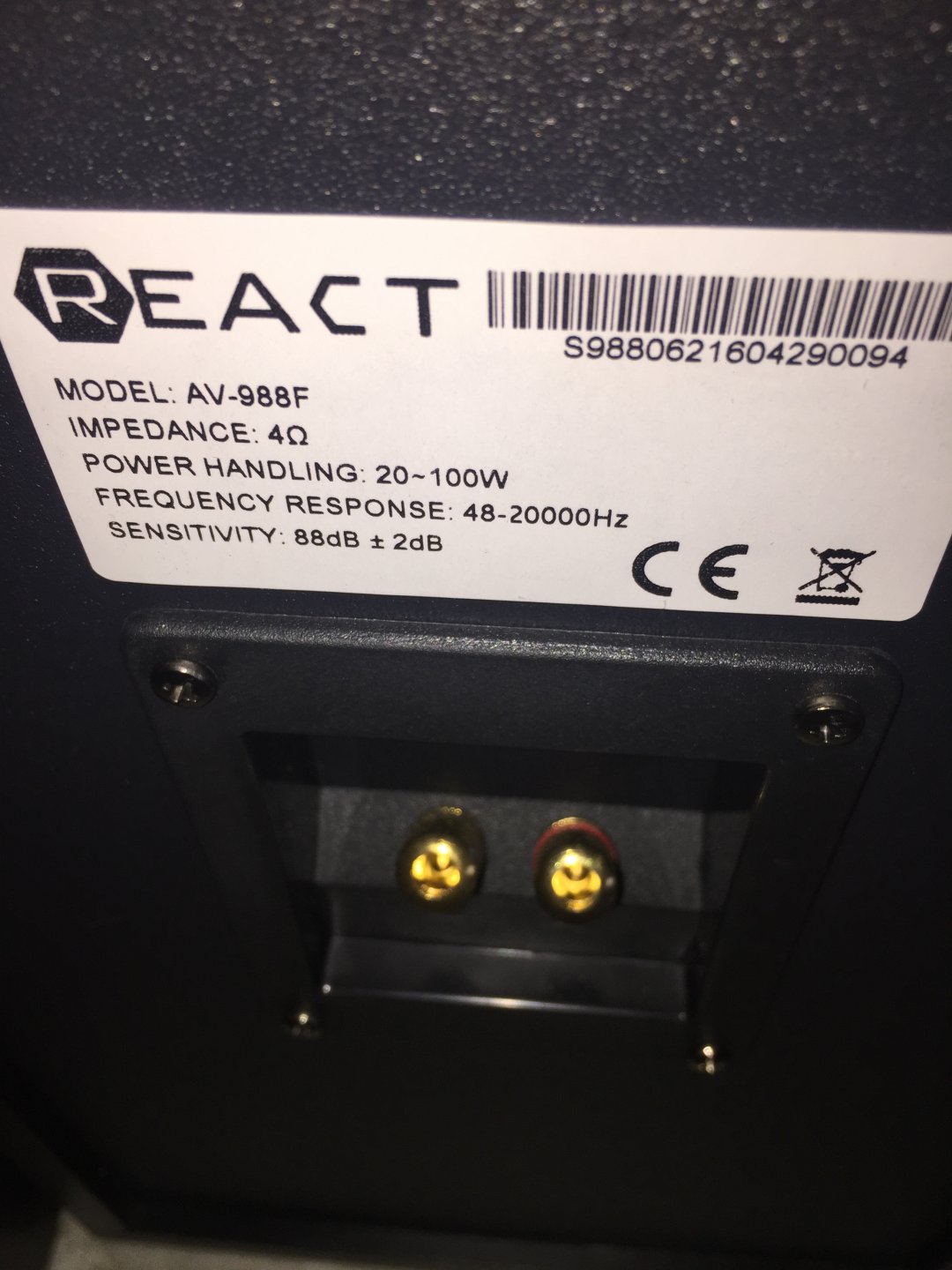

Παιδιά θελω τα φώτα σας.
Μη με πλάκωσετε σε ορολογίες γιατι ειμαι άσχετος. Απλά και λιτά.
Πήρα ενα καινούριο ηχείο λοιπόν θέλοντας να το συνδέω νε λαπτοπ για καλύτερο ήχο.
Μετα, συνηδητοποιησα οτι θελω και έξτρα ενισχυτη..
Σας γραφω λοιπόν τα χαρακτηριστικά του ηχείου για να μου πείτε που να κινηθώ..
2 δρόμων, 2 woofer 6.5+1, 4Ω, 20-100 Watt, 48-20000Hz, 86-90 db.
Τι ενισχυτη πρεπει να παρω
Ή τι ενισχυτη δεν πρεπει να παρω.
Για οικιακή χρήση εννοείται δε θελω να κανω το σπίτι στούντιο 54..
Ευχαριστω εκ των προτέρων..
14.056
11.755
Και πόσο μπορεί να κοστίσει ένας τέτοιος; Ας πούμε 120 ευρώ;
Πάμε λοιπόν, υπολογισμούς:
50 ευρώ το ένα ηχείο, επί 2 μας κάνει 100 ευρώ. Και ακόμα 120 για τον ενισχυτή μας κάνουν 220. Δε θέλεις και 10 ευρώ για καλώδια; Σύνολο 230 ευρώ.
Με τα ίδια χρήματα έπαιρνες ένα ζευγαράκι ενεργά, από γνωστή μάρκα με όνομα στο χώρο που σπέρνουν. (όχι Koda...).
Άποψή μου, έτσι, μη βαράτε!

Ευχαριστω για την άμεση απάντηση!
Η μέτρηση "wpc" τι ειναι;
Watt per channel - Ισχύς σε βατ ανά κανάλι.
Προφανως εχεις δίκιο.
Εγώ ήμουν ζαβος και νόμιζα παίρνω ενα ηχείο το συνδέω στο πισι και τέλος.
Μετα έμαθα τα περί ενισχυτών...
Στερνή μου γνώση..
14.056
11.755
Υπάρχει και άλλη λύση.
Αγορά πλακετούλας class D από ebay με 30-40 ευρώ (2χ50 @8 ωμ) και τροφοδοσία από τροφοδοτικό λάπτοπ. Χύμα η πλακέτα πάνω στο γραφείο και όλα καλά. Δεν θα πάρει το 100% της μέγιστης έντασης των ηχείων του, θα χάσει λίγο και σε ατάκα μπάσου και δυναμικά και όλα μέλι-γάλα.
