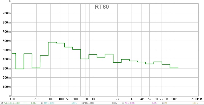

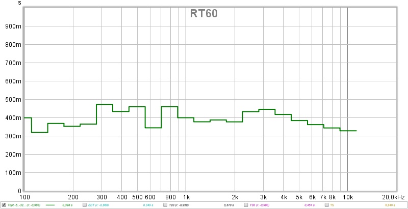

Ας βάλω κι αυτά...
L channel:
R channel:
Το R είναι κοντά σε τοίχο.... βασικά δίπλα σε μια οθόνη...
