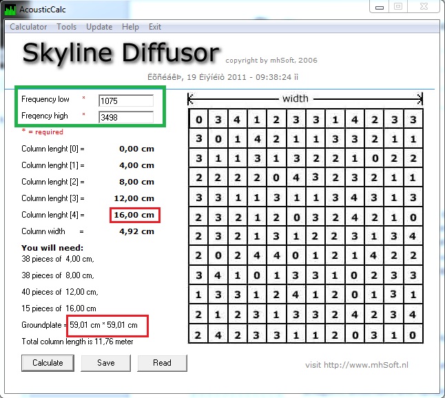

Απάντηση: Re: Απάντηση: Κάνετε μετρήσεις χώρων; Με ποια ιδιότητα;
δε καταλαβαίνω από το site του σε ποιες συχνοτικές περιοχές δουλεύει.
Κώστα δεν ξέρω αν βοηθάει, αλλά, κάνοντας λίγο Reverse engineering , χρησιμοποιώντας αυτο το κομπιουτεράκι: http://www.mh-audio.nl/user/acoustic%20calculator.asp που αναφέραμε και εδώ και υποθέτοντας ότι αυτό που αναφέρει στη σελίδα του προιόντος
"η σχεδίασή του βασίστηκε στη θεωρία της δισδιάστατης ακολουθίας
τετραγωνικών υπολοίπων της θεωρίας αριθμών με μετατόπιση φάσης"
είναι το ίδιο με αυτό που υπολογίζει το προαναφερθέν κομπιουτεράκι τότε αφού έπαιξα λίγο με τις συχνότητες προκύψαν όσα βλέπει κανείς στο screenshot που υπάρχει στο τέλος. Πάνω κάτω , δηλαδή, φαίνεται να δουλεύει από 1075 έως 3498 Hz... περίπου... αν υποθέσει κάποιος ότι το πάχος της πλάτης είναι αμελητέο.
Αν κάνω κάτι λάθος στο συλλογισμό ας με διορθώσει κανένας ειδικότερος.

Η αλήθεια είναι πως ούτε κι εγώ ξέρω γι' αυτό και περιμένω κάποιος που το έχει μελετήσει και που έχει τις γνώσεις να μας πει την γνώμη του (έστω να κάνει μια πρόχειρη προσέγγιση).
Στο ενδιάμεσο, όμως, ξεκίνησε το διάβασμα γιατί με ενδιαφέρει το θέμα. Ελπίζω να προκύψει κάτι, σε λογικό χρονικό διάστημα.
