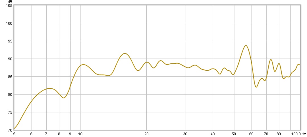

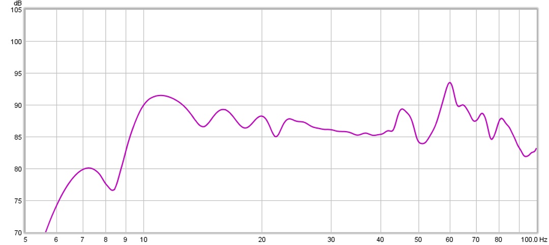

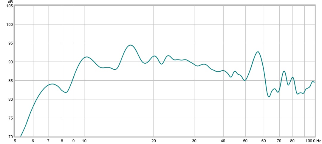

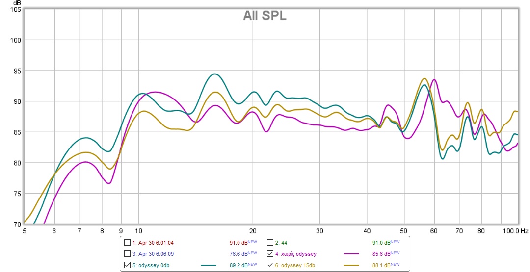

Mιας και είχα αϋπνίες κάποιες πρώτες μετρήσεις
1 χωρίς odyssey
odyssey 0db
15db
και όλες μαζί.
Βασικά η ισοστάθμιση ήταν μια που είχε κάνει ο Μιχάλης (δεν αξιώθηκα να κάνω άλλη :p) . Επίσης δεν απομόνωσα ακόμα το sub από το πάτωμα όπως έχω σκοπό.
αν εχεις τετοιο room gain εισαι αρχηγος.
πως σου ακουγεται πιο ωραια με η χωρις audyssey?
αν μπορεις βαλε και μετρηση πριν και μετα το κεντρικο.
οπωσδηποτε κατεβασμα το app και ξανα calibration σωστο . αν μπορεις παρε ενα mic stand για να κανεις σωστη δουλεια.
1 χωρίς odyssey
odyssey 0db
15db
και όλες μαζί.
Δυο παρατηρήσεις:
1. Μην κάνεις υπερβολές κάτω απο τους 18 κύκλους. Είναι λάθος
2. Το Audyssey δεν ...
μόνο του πάει το μοτέρ...τι υπερβολές να κάνει?8-):D

Σε μεγαλύτερες στάθμες θα έχει σίγουρα μεγάλες και μη αποδεκτές παραμορφώσεις. Και θα φέρνει ενισχυτή και sub εκτός ορίων. Πόσο boost δώσατε οεο κάτω απο τα 20 Hz?
-3db στα 15Hz πήγαινε το και είναι και υπερβολή.
το audyssey χρησιμοποιήθηκε χωρίς το app από όσο κατάλαβα
άρα αδύνατον να έγινε boostάρισμα στα κάτω των 20hz

Δεν δώσαμε κανένα boost. Ότι μετράει ο χώρος είναι. Με είχε πει ο Μιχάλης τι να κάνω κάτω από τα 20 :p αλλά μάλλον δεν χρειάζεται τίποτα

Oπότε πλύσιμο - ξύρισμα για να μας κάτσει πιο καλά η καινούργια ισοστάθμιση :o

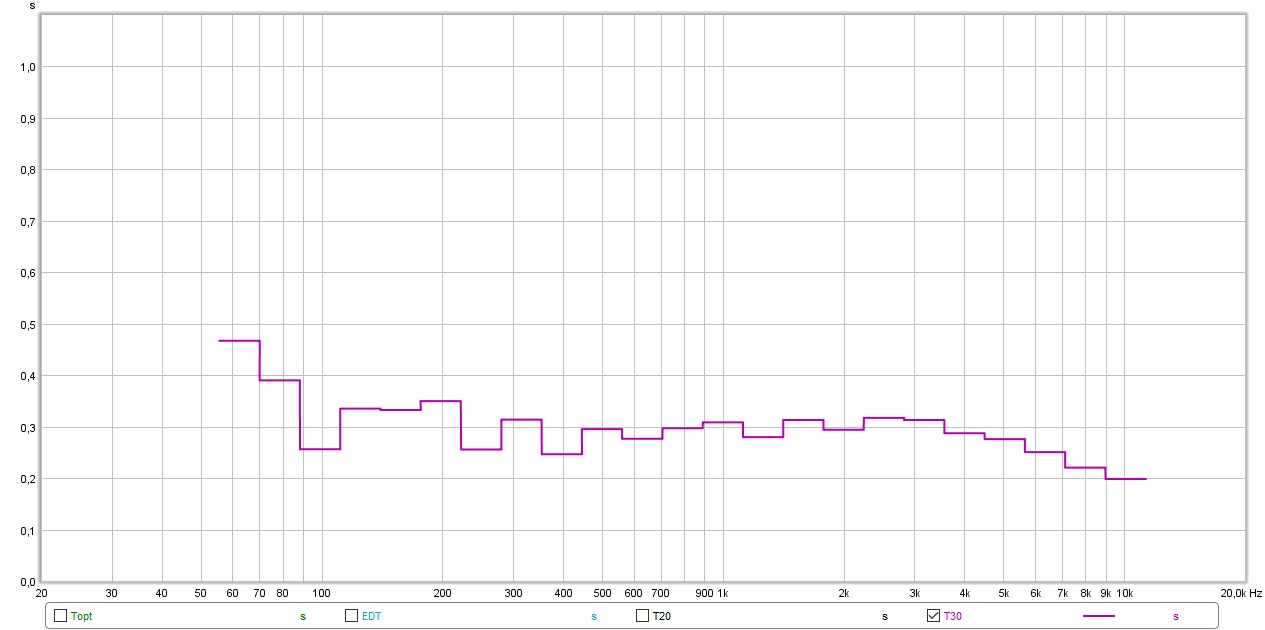

Αυτό που παρατήρησα από κάποιες γρήγορες μετρήσεις στα άλλα ηχεία είναι ότι το odyssey ρίχνει ένα boost από 1000 και πάνω και μάλλον φταίει το ότι οι αντηχήσεις ψηλά είναι στο 0,2 - 0,3
Και τσεκάρισμα φυσικά του time alignment που κάνει το odyssey
και γιατί να το κάνει αυτό...λόγω χρόνων αντήχησης ?
