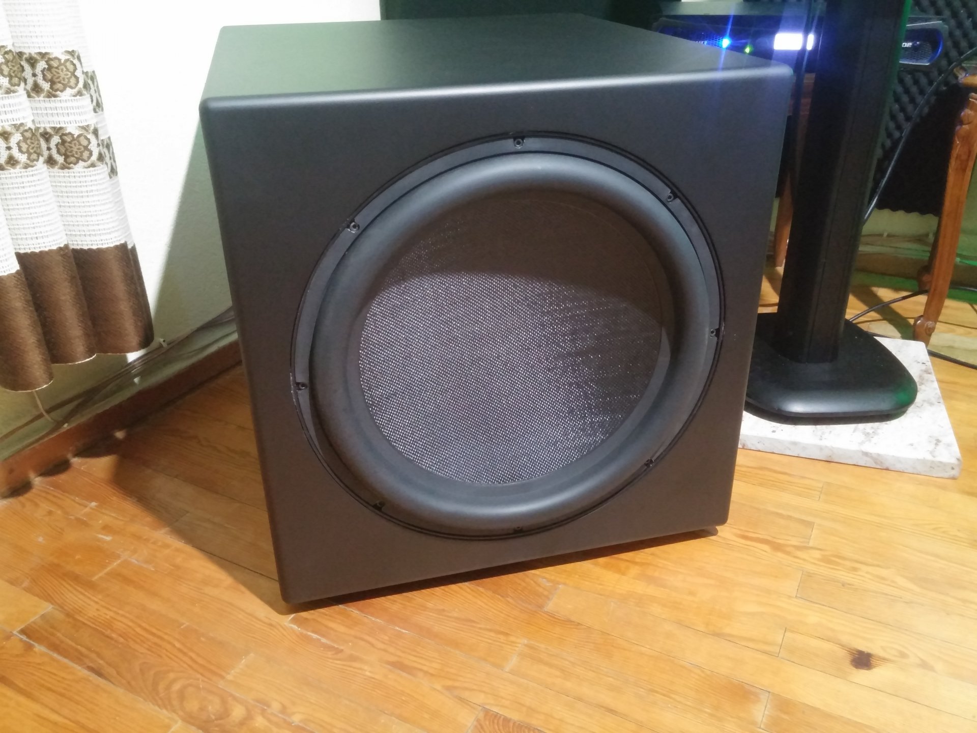

QTS 0.4-~0.5 Ειναι bysexual αυτα σαν πολυ γενικος κανονας γιατι εχω δει πολλα , οπως ειπα γυρω απο ενα παρομοιο ιδιο μεγαφωνο επωνυμες εταιριες υλοποιουν και τις δυος σχεδιασεις,αρα υπαρχουν μεγαφωνα για διπλη χρηση...
Eγω γιατι θυμαμαι qts 0.42 μετρημενα? :cautious:μπορει και να μην θυμαμαι τοσο καλα...
και εαν ναι ποιος λεει οτι δε μπορει να υλοποιηθει μια αξιοπρεπεστατη καμπινα br με τετοιο qts?
και φυσικα δε χρειαζεται να γινει τεραστια, ειπαμε στις προδιαγραφες του μεγαφωνου...τι παει να πει αξιοπρεπη αποκριση στα 17 hz?
Eκμεταλευση οσο γινεται των δυνατοτητων του ειπα , σιγουρα πολυ παραπανω απο ενα κλειστο θα εχει παντως,με αυξηση ~80% παραπανω στα λιτρα και δοκιμες συντονιμενων σωληνων ~ 20hz ειναι ασφαλη οδος για δοκιμες....αν θες να πας για μαξ αποδοση...

Σωκράτη επειδή την έχω ψάξει πολύ τη φάση με το συγκεκριμένο γούφερ, το ασφαλέστερο που μπορείς να κάνεις είναι κλειστό. Από κει και πέρα στο avsforum έχουν κάνει πολλά ported και όλοι ακολουθούν τα MartySub όπως είπε κι ο Μιχάλης. Άμα δεις το λινκ το full marty έχει πολύ μεγάλες διαστάσεις. Από κει και πέρα για να κάτσεις να σχεδιάσεις καινούργια καμπίνα ανάλογα με το χώρο σου δοκιμές κ.λ.π. κουράζομαι και που το σκέφτομαι.... :roflmao: Εγώ στα 13,5 τετραγωνικά μου με άλλο 1 ίδιο είμαι κομπλέ :laugh::D

πολυ ωραιο ρε συ.....καλοριζικο !

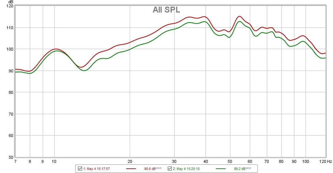

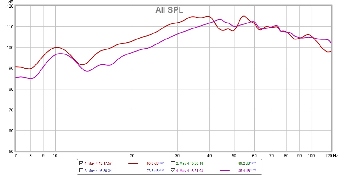

μετρα και μια στα 5 cm να δουμε την εξοδο
αλλο ενα το θες σιγουρα ..
....να παιζεις 5.2.4 ;)
Μr Kostas ή αλλιώς Κώτσο :D περίπου στα 5 και 10 εκατοστά
Για να είναι αντικειμενική η μέτρηση όμως πρέπει να γίνει όξω
