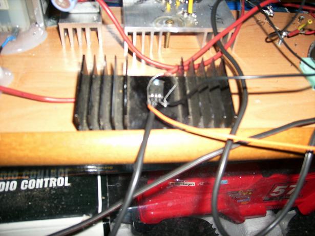

Θα σας δειξω τα εξαρτήματα όπως σας υποσχέθηκα.

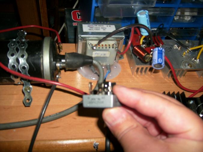

Αυτή εδώ είναι η γέφυρα υψηλής γράφει πάνω KBPC3506
Εδώ τη δείχνω χωρίς "ψυκτράκι"

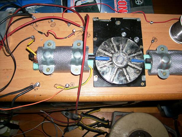

Όπως βλέπετε άνοιξα ένα σκληρό δίσκο, κολλησα πάνω με λογκο δυο μαγνήτες αντιδιαμετρικά, από τους οποίους ο ένας βλέπει το "κέντρο" με το βορρα και ο άλλος με το νότο.
Το πηνίο είναι 50μέτρα από 0.5 χιλιοστών πηνιόσυρμα.
Αυτό έχει σκοπο να αντικαταστήσει την ηλεκτρονική η οποία ήδη υπάρχει στο αυτοκίνητο .
Το καλό είναι ότι δουλεύει χωρίς κανένα πρόβλημα.
Αυτό που σύνδεσα είναι το πηνίο από αριστερά το από δεξιά είναι ξεσύνδετο...

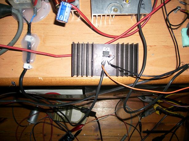

Έχω 2 φωτο από το ΤΙΡ 122 , φαίνεται πάνω και η δίοδος 1Ν4148 η οποία συνδέει τον εκπομπό με τη βάση, με φορά προς τη βάση.
Το τρανσίστορ όπως το βλέπουμε έχει ΒCΕ

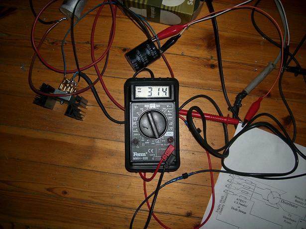

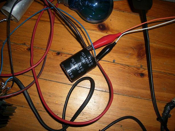

Εδω βλέπουμε την ανορθωμεμη τάση .
Το πολύμετρο είναι συνδεμένο πάνω στους πολους του ηλεκτρολυτικου πυκνωτή C ο οποίος είναι 470μF 400βολτ.
Διαβάζουμε 314 βολτ dc.

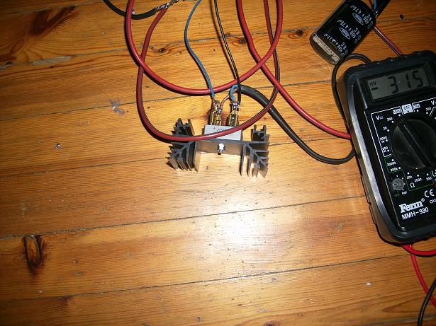

Αυτή ειναι η γέφυρα (ανορθωτική) έχει μέσα 4 διόδους δυνδεδεμενες σε γέφυρα (στο σχέδιο έχει σχήμα ρόμβου).
Εδώ έχει και ψυκτράκι.

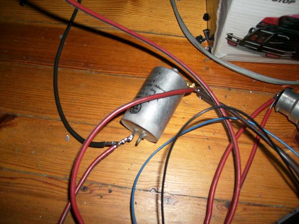

Αυτό είναι το πυκνωτάκι C1 το οποίο εδώ είναι 1 + 1 μF στα 450 βολτ, όπου είναι συνδεδεμένος μόνον ο ένας ακροδέκτης, και έτσι λειτουργεί μόνον το 1μF.
Το άλλο μF είναι ανενεργό (ξεσύνδετο).
