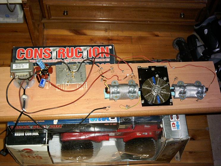

Κίνηση με νερό....Τι λέτε????
901
Όπα.... στάκα λίγο γιατί μπερδεύτηκα....
Λοιπόν αυτό που έχεις στα διξιά και μοιάζει με κομμάτι σκληρού δίσκου απο υπολογιστή, είναι ο "εκκεντροφόρος" να φανταστώ ε????
Και τα πηνία είναι της ηλεκτρονικής??
Απ' ότι κατάλαβα ακόμα δεν έχεις βάλει ούτε το coil, ούτε το μπαλλάστ....

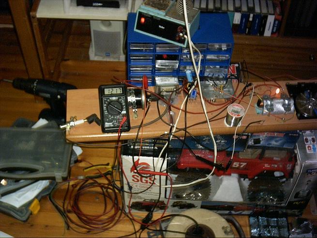

Αν μπορείς βγάλε καμια πιο κοντινή φωτογραφία....
Βίντεο μπορείς να τραβήξεις??

Ενδεικτικό LED είναι.
Προσπαθώ να κάνω την ηλεκτρονική...
Απλά θέλει λιγο υπομονη...

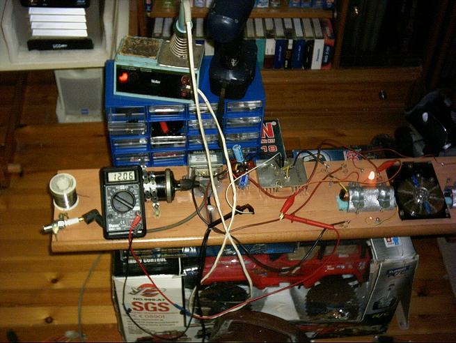

Η φωτο μπορει να είναι λίγο μέτρια...
Λίγο πιο απιστερά από το πολύμετρο θα δεις το ηλεκτρικό επαναφορτιζομενο δραπανάκι.
Με αυτό θα γυρίσω (τον πολυ σωστα παρατηρησες σκληρό δίσκο) την ηλεκτρονική.
Αν τα καταφέρω (πρώτα τον από σπινθήρα) θα ανεβάσω (εαν μπορέσω μέσω του avsite) βιντεάκι...
Αυτά προς το παρόν...

Το μπουζί που δοκιμάζω είναι NGK 7811 BP6ES.
Μετρτάω την Ωμική του αντίσταση (από βιδακι υψηλής με "ακιδα") και είναι "μηδεν" Ωμ.
Αρα δεν έχει αντισταση.
2.290
3
Απάντηση: Κίνηση με νερό....Τι λέτε????
Ζηση...
Εκανα απλό (12V) σπινθήρα... στο μπουζί εννοώ!
Ολα καλά... μέχρι εδώ...
2.290
3
Δυστυχως η καμερα δεν μπορει να δειξει καθαρά την εκκενωσούλα... θολώνει ο φακός...
παρ όλα αυτά θα προσπαθησω να ανεβασω το βιντεάκι...
Ουτε να το ανεβάσω δεν μου το επιτρέπει όμως...
Δεν πειράζει...
Η "ουσία" είναι οτι έκανα σπινθήρα.
